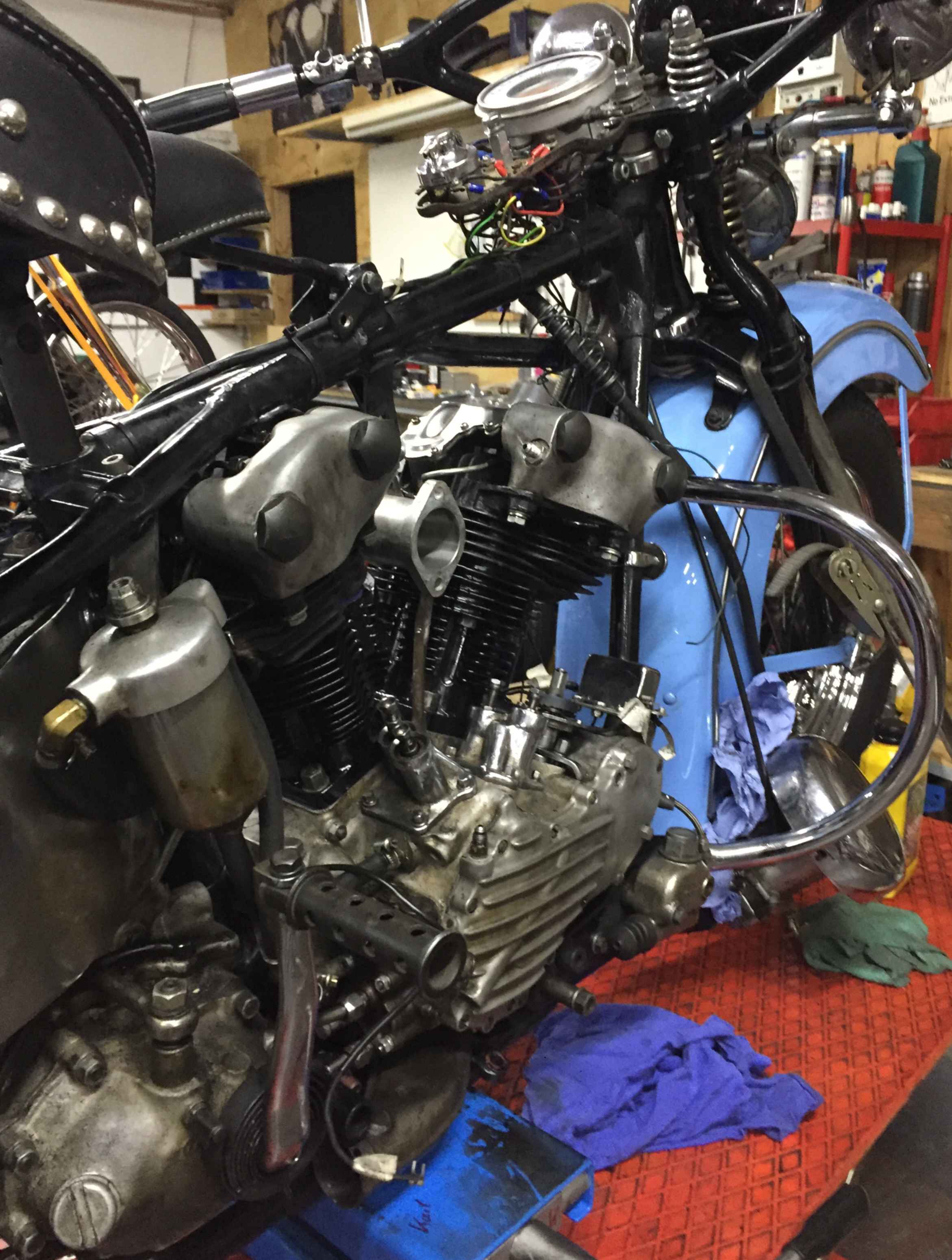

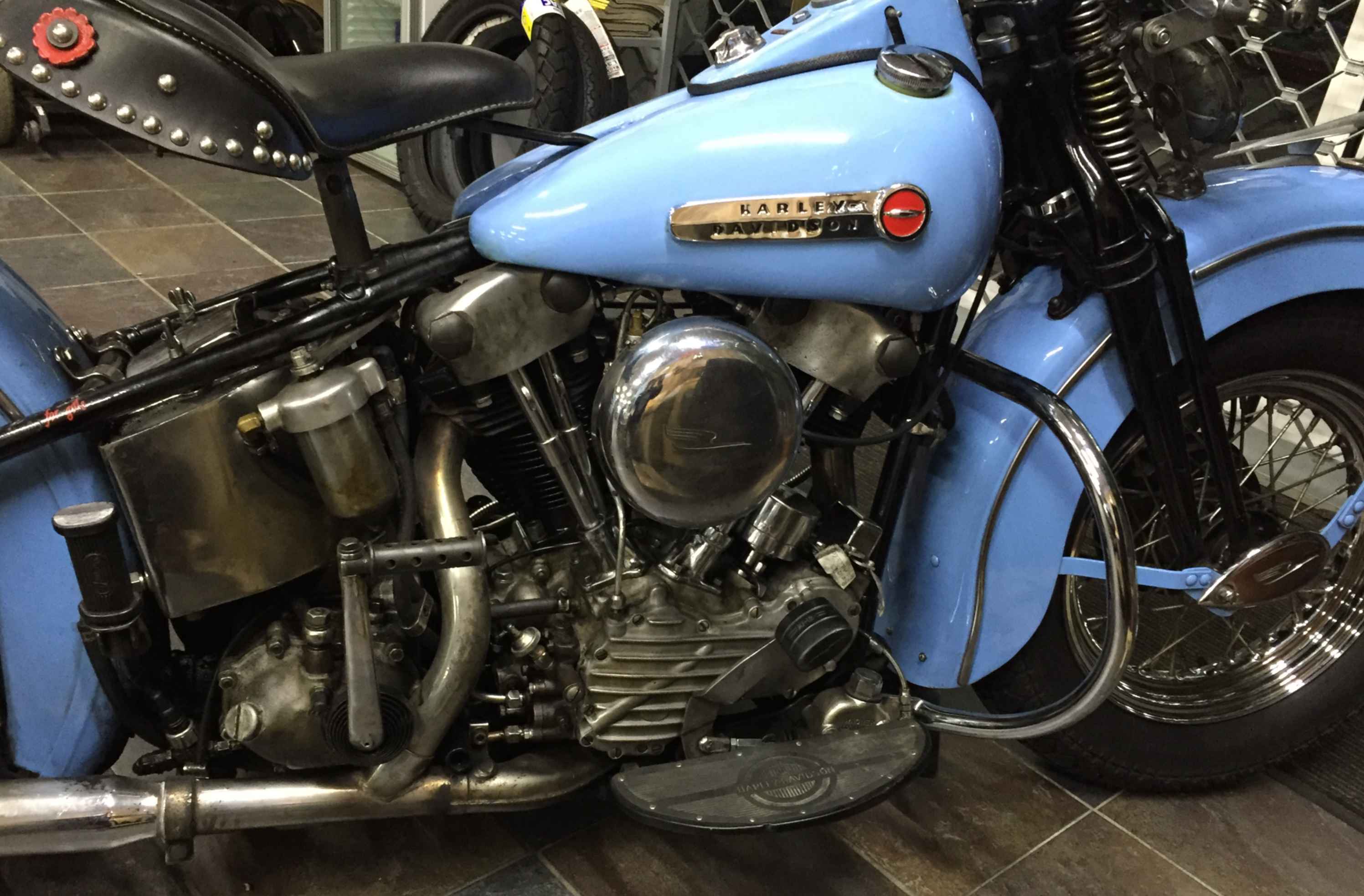

Lass es mich so sagen: Die Chief ist in meinem Schrauber-Freundeskreis als "das Mobile" bekannt, nachdem ein Kumpel meinte, ich sollte den Teilehaufen mit Stahlseilen unter die Hallendecke drapieren, dann könnte noch was draus werden. :mrgreen:
Nur mein Geldbeutel sieht das irgendwie anders...

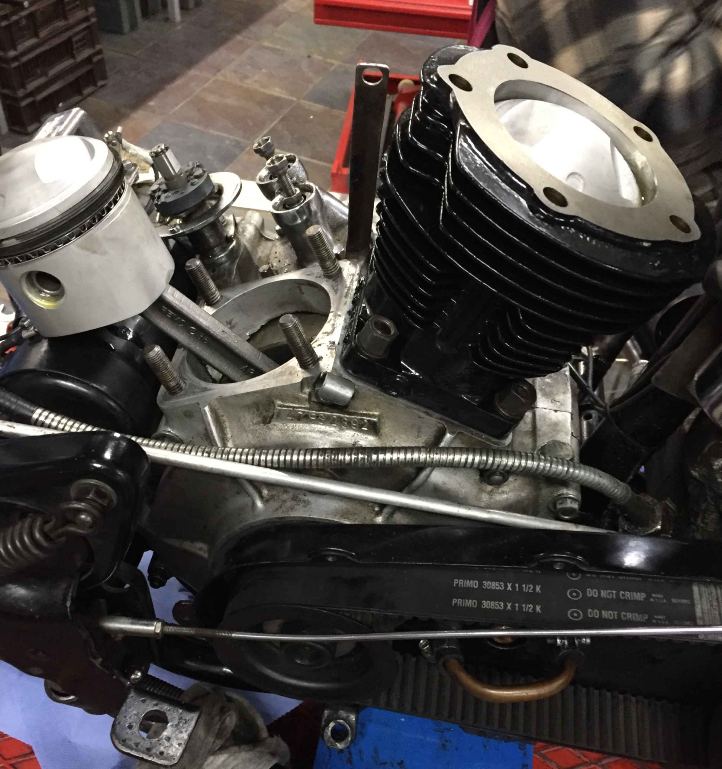

hier nun der Fortschritt am Bluebird: Bierdosenkolben liefen dann doch nicht so gut, nun sind die richtigen drin. Zylinder noch kurz vorher honen lassen, Kolbenringe (den 2. immer mit dem Punkt nach unten (wieder was dazugelernt)) eingesetzt und alles mal zusammengesteckt und ordentlich fest angezogen.

Also im Normalfall kommen Markierungen auf Kolbenringen immer nach oben. Der Punkt ist ja auch nur eine Hilfe, wenn der Kolbenring eine Einbaurichtung braucht. Meistens haben derartige Ringe eine Innenfase. Da würde ich vorsichtshalber noch mal nachhaken.

Moin Alex,
danke dir für die Info, du liegst richtig, da ist mir ein Fehler unterlaufen, Markierung nach oben, habe es nochmal kontrolliert.
Mal gut, dass es dieses Forum gibt und Leute, die sich aktiv dran beteiligen.

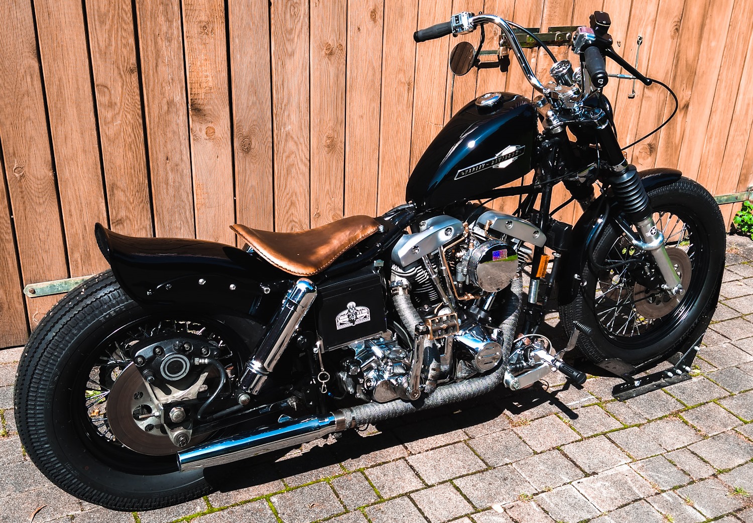

Schönes Bike Martin. Aber mach mal die Schrift im Tankschriftzug rot, schwarz gab es nicht. Keine Ahnung warum HD die Repros mit der gleichen Teilenummer mit schwarzer Schrift verkauft.... Allerdings sehen sie auch sonst im direkten Vergleich völlig anders aus.

Der Frühling kommt langsam näher. Zeit also, das Bike auf die Räder zu stellen.
Die Trommelbremsen sind drin, das Gestänge für die hinter Bremse sieht aus, als wäre es noch nie anders gewesen.
Vorne bremst ne Kupplungsarmatur die auf die rechte Seite gewandert ist. So konnte ich die Schaltereinheit beibehalten. Der Bremszug ist ein abgeänderten Sportster Kupplungszug. Der hat nen Einsteller im Zug, und macht es so einfach, die Bremse schnell mal nachzustellen.
Blöderweise hab ich Saisonkennzeichen ab April, und muss noch etwas warten mit ner ausgiebigen (legalen) Probefahrt.
Aber nach nem kurzen Test kann ich sagen, das Moped läuft und bremst ganz ordentlich.
BSA 8" Coniocal brake vorne, Honda CB750 K1 Bremse hinten.
