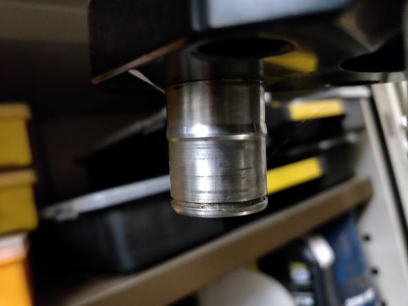

Der Gelenkkopf kostet bei ame 180 Euro, hatte da schonmal gefragt
Bin zum Entschluss gekommen nachdem ich ihn ausgepresst habe das ich ihn wieder verbaue.
Allerdings mit dem Lager und der unteren Gabelbrücke da stehe ich noch auf dem Schlauch
Anbei Fotos von Lager und dem Sitz in der Gabelbrücke
Das Lager ist irgendwie drauf gemurkst mit 2 kupferscheiben, das kann schon mal nicht L sein
Lager ist ein 8463?!
Und der Sitz in der unteren Gabelbrücke
Im Endeffekt montiert man die obere Gabelbrücke doch am Rahmen, schraubt von unten durch die Halterungen für die untere Brücke an und dann schiebt man die untere Gabelbrücke nur auf das Lager. Die Brücke wird doch nicht gesichert? Hält nur im Lagersitz. Oder stehe ich auf dem Schlauch?

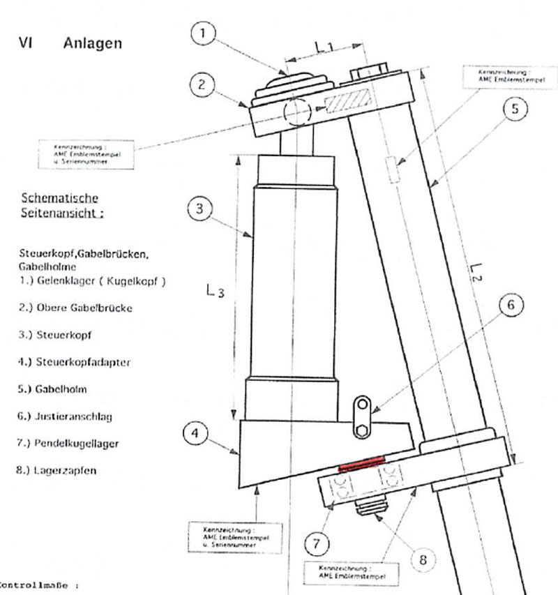

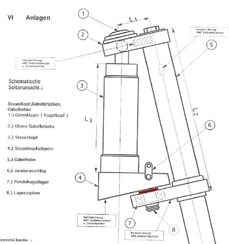

Re: Ame Gabelbrücke Gelenkkopf tauschen
die Brücke wird nicht extra gesichert.
Lager mit Konstruktionskleber einsetzen.
Auszug aus der AME-Montageanleitung:
14 Gabelholme mittels der oberen Verschlußschrauben gegen die obere Brücke ziehen
Wichtig: Zuerst die Gabelholme an der oberen Gabelbrücke festziehen, später erst an der
unteren.
15 Brücke mit dem Lager auf den Lagerzapfen aufschieben, Seegering auf Lagerzapfen aufsetzen
16 Mindestens 3mm Spiel zwischen Adapter und Lager einhalten! (Lager schwenkt nach oben und
unten aus)
17 18°-Kits benötigen mehr Spiel zwischen Gabelbrücke und Adapter. Montage bis am Seegering
anliegend möglich
18 Klemmschrauben mit vorgeschriebenem Drehmoment anziehen
Auszug aus dem AME-Gutachten:
unteren.
unten aus)
anliegend möglich
