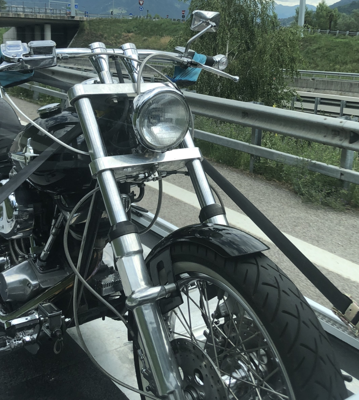

hallo jungs,
an meiner fxs 80 ist eine 41 mm fxwg gabel verbaut. ich bekomme den simmer ring nicht heraus. versuche es gerade mit einem schraubenzieher herauszuhebeln hat sich kaum bewegt.
hat jemand eine idee, ohne gross das tauchtohr zu bechädigen?
danke im voraus
