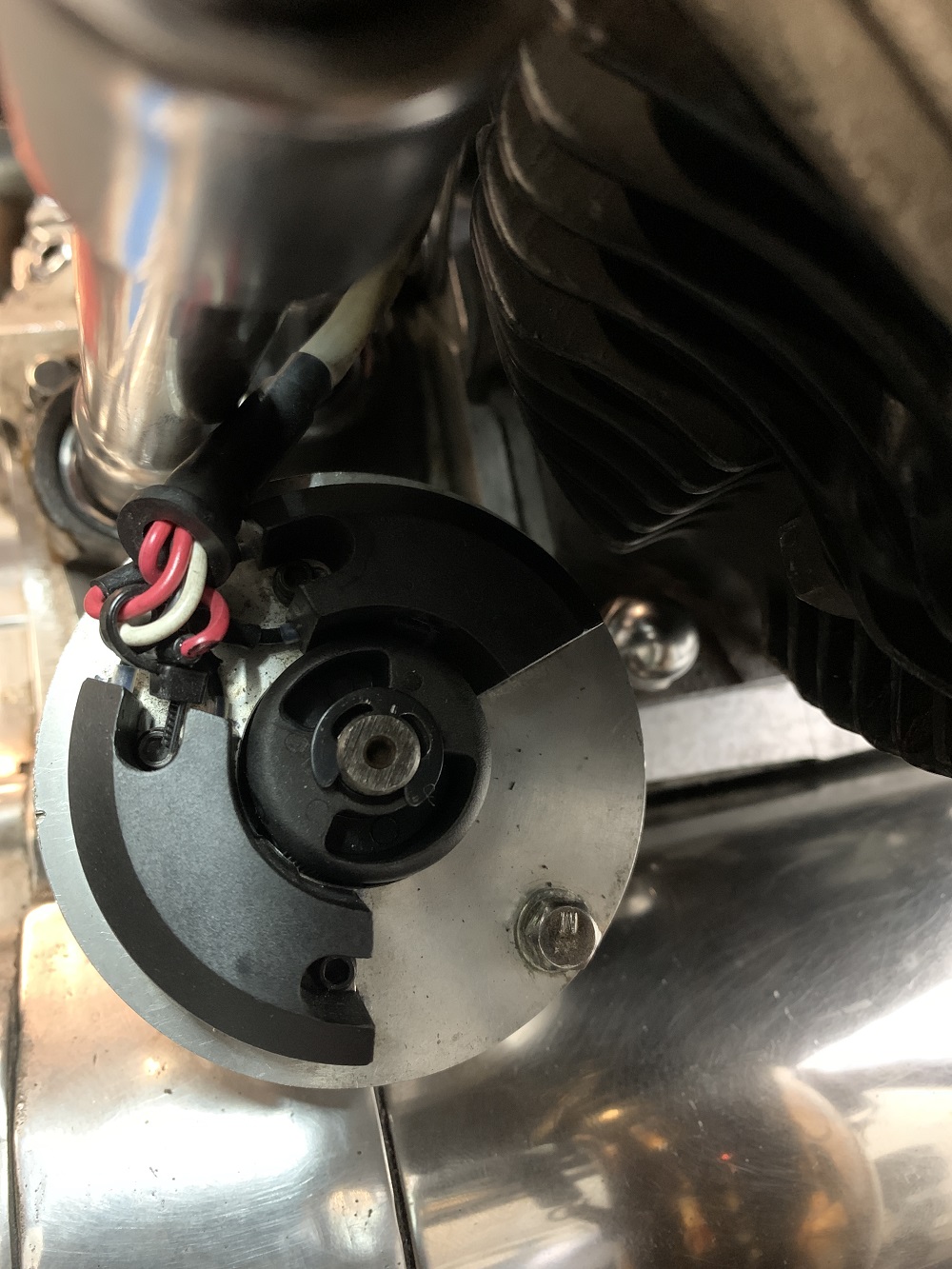

Jetzt bin ich hier über die verkabelung gestolpert bei mir ist das Weiße kabel an der hinteren Spule.
Ist die kabelbelegung nicht egal hauptsache die Pickups sitzen in der Pos. in meinem fall Weis zuerst danach der Rote ?
Ich hab mal ein bild meines Verteilers gemacht das hat glaub eh jemand selber gebaut !
Würde die überhaupt laufen wenn die Kabel vertauscht wären ?
Mfg Martin
Mfg Martin

Moin Martin,
bitte versuche in Deinen Fehler nicht Sachen hineinzu interpretieren, die da nicht hingehören. Du hast KEINE Kontaktzündung und deshalb kannst Du die Beiträge (die sich tatsächlich auf die Kontaktzündung beziehen) auch getrost außen vorlassen.
Ich habe mich schon gestern gefragt, warum Du der Meinung bist, dass die Ursache in der Zündung liegt. Ein Motor, der nach dem er einmal gelaufen ist, dann aber keine/geringe Startschwierigkeiten beim Kicken hat, wird keine Zündungsproblem haben; zwar möglich aber sehr unwahrscheinlich.
Und nur so als Frage, warum sollte die Verwechslung der Kabel dafür ursächlich sein, dass das Moped im kalten Zustand schlechter anspringt?
"Ein Benzinmotor braucht zum richtigen Zeitpunkt einen Zündfunken, gepaart mit guten Benzin-Luftgemisch dass komprimiert wurde!!" Dann läuft das Ding immer. Dieser kleine Satz hat es in sich.
