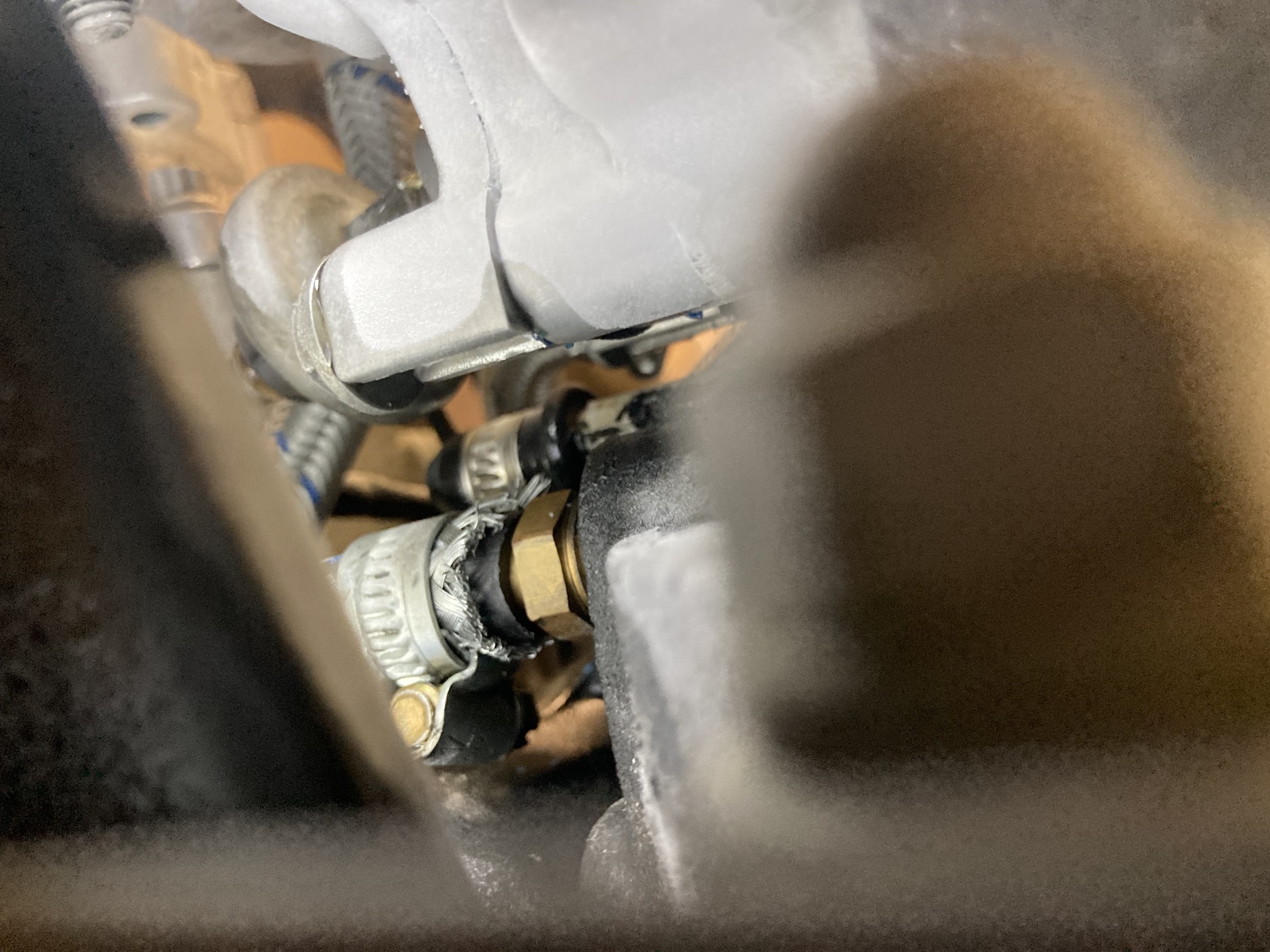

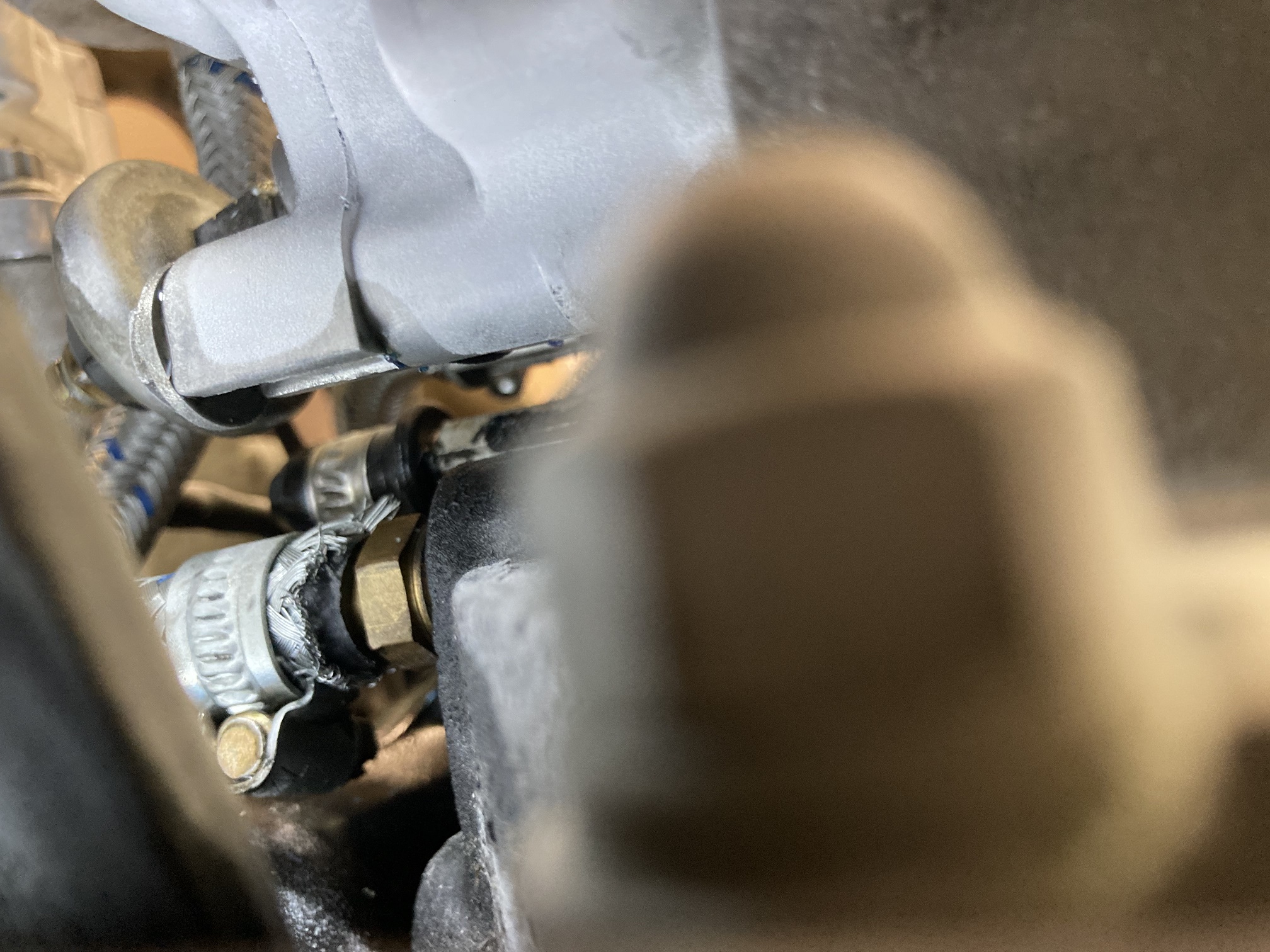

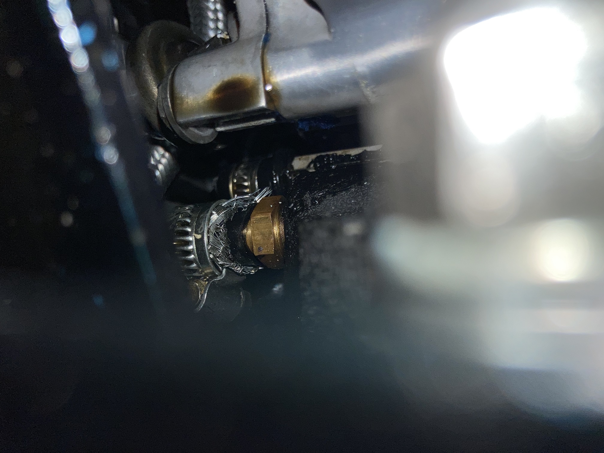

ich habe mir mal eine neue Ölpumpe gegönnt.
Leider habe ich jetzt das Problem das diese leckt.
Einige habe berichtet, dass das Öl durch die Schrauben austretten kann.
Ich habe jetzt 3 neue Dichtungen verbaut ( die letzt habe ich sogar mit Hylomar eingestrichen), leider leckt die Pumpe immernoch.
Für die Schrauben habe ich Loctite 572 genommen, das ganze Gewinde eingestrichen und 24 Std. trocknen lassen.
Vor dem Einbau habe ich alles so gut wie möglich Ölfrei gemacht.
Das Bild 4070 (untere) zeigt den Zustand nach dem trocknen, Motor ist nicht gelaufen.
Die Bilder 4071& 4072 (die beiden ersten) zeigen den Zustand nach dem reinigen und dann habe ich die Ölpumpe mit weißem Talkum eingenebelt um zu sehen wo das Öl austritt.
Für mich unten links, wenn ich von hinten auf die Pumpe sehe.
Jemand eine Idee was ich da noch machen kann? anderes Dichtmittel etc... ?

dreh doch mal die besagte Schraube raus und prüfe mal mit einem dünnen Kabelbinder, ob es eine Sackbohrung ist oder ob die Bohrung in den Motorraum gelangt. Das Gewinde kannst du mit Teflonband oder Schraubensicherung mittelfest abdichten, nachdem alles ölfrei gemacht ist.
Wenn dann noch Öl austritt, kann ja nur die Dichtung defekt sein.

das mit dem Kabelbinder habe ich bereits probiert.
Problem ist nur, wie weit ist ein Sackloch und wie weit ist duchgehend ?
Ich habe das am WE mal mit Teflonband versucht. Entweder war es zu wenig ( sie leckt immer noch) oder die Pumpe ist defekt.
Als ich den Deckel angenommen hatte konnte man an der Dichtung nicht sehen ob es eine Leckage gab.

Die Dichtungen kein zweites mal benutzen. Dichtmasse ist an der Ölpumpe auch keine Option.
Überprüfe die Dichtflächen der Ölpumpe, manchmal reicht schon ein kleiner Kratzer damit Öl austritt.

zum Glück keine RevTech Pumpe. Die hatte ich auch mal und nie dicht bekommen, ist aber auch schon 30 Jahre her.
Für mich ist Teflonband, ebenso wie Dichtmasse (gerade) an der Ölpumpe, keine Option, da würde ich schon eher auf das Gewindedichtmittel zurückgreifen. Was würde ich machen:
- So wie sich das anhört, hast Du Schrauben verbaut. Da gehören doch Stehbolzen rein. Die würde ich tauschen, auch wenn es vorher vielleicht dicht war.
- Um zu prüfen, ob die neue Ölpumpe einen defekt hat, würde ich die alte Ölpumpe wieder einbauen. Wenn sie nicht leckt hast Du zumindest die Gewissheit, dass diese Leckage an der Ölpumpe liegt.
- Puste doch Luft in das Loch, dann wirst Du sehen, ob es ein Sackloch ist.

Auch wenns beim Problem net wirklich als Lösung hilft..
Das 572 ist nicht geeignet... du brauchst 542 .. Dies ist für kleine Verschraubungen und feingewinde und Öl.. Benzin.. etc. resistent
Und beide gewinde müssen fettfrei und trocken sein

Haben alle Befestigungsschrauben der Ölpumpe die korrekte Länge? Hatte mal ein ähnliches Problem. Da war eine Schraube a bisle zu lang. Dann hilft auch kein Anzug mit Drehmoment wenn die Schraube am Grund der Gewindebohrung im Motorgehäuse ansteht.
