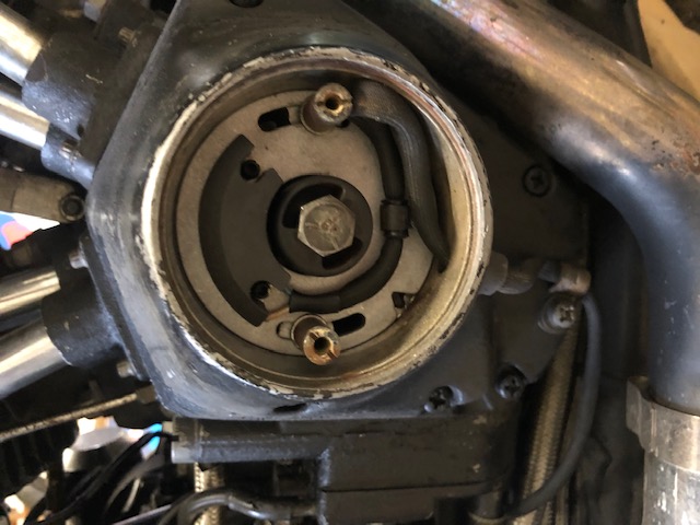

Hi Ihr!
Weiß gar nicht, wie ich anfangen soll.
1200er Shovel, SuperGlide
Die Elektrik stammt NICHT von mir! Ich habe diese jedoch jedoch etwas "aufgeräumt". Vorher waren Kilometer von toten Kabeln drin, Lüsterklemmen, usw.
Ich habe ein Problem, das schleichend immer heftiger wird.
Bin vor einiger Zeit nach längerer Fahrt stehen geblieben. Motor aus, Elektrik komplett tot. Bin davon ausgegangen dass es eines der Bi-Metalle ist. Gewartet und tatsächlich, irgendwann wieder gelaufen.
Bei der nächsten Ausfahrt ist die Olle schon nach etwas kürzerer Zeit stehen geblieben. Aber auch schneller wieder angesprungen (also nicht ganz so heiss geworden).
Die Abstände wurden immer kürzer.
Jetzt wollte ich der Sache auf den Grund gehen und es stellt sich wie folgt dar.
Wenn ich die Zündung (ohne Licht) einschalte (jedoch nicht starte), wird der Kontakt "Z" an dem auf dem Foto unteren Bi-Metal recht schnell extrem heiss. (B= Batterieseite/Z= Zündschlosseite). Aber es löst nicht aus. Wenn ich dann das Licht einschalte, löst das Bi-Metal schon nach einigen Sekunden aus.
Zudem wird die Zündspule heiss!
Ist auf elektronische Zündung umgebaut.
Interessanterweise geht das verdammte Bremslicht nicht mehr. Also es kommt auch kein Saft am Kabel mehr an.
Bin Maschinenbauer, kenne mich schon etwas mit Elektrik aus. Hier habe ich jedoch keinen Blassen, wie ich da "analytisch" rangehen soll. Hat wer eine geistige Starthilfe?

Kiste Bier, Schaltplan, Kabelbaum aufbröseln....
Alles andere ist gestocherse im Nebel. Du müsstest auch mal raus bekommen, was das für ein Kabel ist welches heiß wird, also wo geht es hin?
mein Galskugel ist gerade trübe.
--> Wenn ich die Zündung (ohne Licht) einschalte (jedoch nicht starte), wird der Kontakt "Z" an dem auf dem Foto unteren Bi-Metal recht schnell extrem heiss. (B= Batterieseite/Z= Zündschlosseite). Aber es löst nicht aus. Wenn ich dann das Licht einschalte, löst das Bi-Metal schon nach einigen Sekunden aus.
Also: Strang zum Licht aufbröseln ob da ein Masse-Schluss ist, zb. durch ein defektes Kabel.

Ich hatte ein ähnliches Problem:
Fernlicht an... Klick unterm Dashcover und 2 Minuten Pause.
Später das gleiche, wenn ich den Startknopf gedrückt habe.
Ursache waren die von der Fachwerkstatt verbauten Amaturen. HIer haben die Lötstellen direkt auf den Lenker einen Kontakt aufgebaut.
Ich habe dann die Pinns vorsichtig weggebogen und mit Isolierband am Lenker Isoliert. (Provisorisch)
(Dafür hab ich jetzt andere Sorgen... :shock: )

Meine elektrischen Sorgen wurden Dank neu erstellten Kabelbaum und Axel JOOST Elektronikbox behoben!
An die Armaturen habe ich nicht gedacht: Kabel läuft im Lenker oder außen lang?
Guter Tip vom EMU, mal auf machen die Schaltergehäuse für Licht und schauen ob da ein Kabel blank liegt!
Auch in der Lampe mal genau schauen, ob dort ein Kabel blank gescheuert am Lampengehäuse liegt.

ich würde da wirklich mal in Ruhe ran gehen:
Alles freilegen und die Kabel verfolgen...vielleicht irgendein abgezwicktes Kabel kontakt zum Rahmen.
Und kontrolliere mal die Sicherung, an unserem Projektbike war lauter 30A Teile drin, da ist eher das Kabel der schwächere Punkt, bei Übernahme sah man auch den vorausgegangenen Kabelbrand.
Hast Du an "Z" den festen Sitz und blanke Kontakte gecheckt?

holzlenker hat geschrieben: 23.06.2022, 12:30 Servus,
Da muss schon etwas Strom fliesen damit das heiss wird!
Da ist ein Dicker Bock... ein gar Fetter! der-knief sollte IMHO handeln, und zwar ZACKIG! ;-)

bei elektronischen Zündungen sollte das nicht sein...kriegen die keinen Impuls vom Zündgeber, schalten die ab.
Heiß werden darf da nix!
Kenne nur die MTZ1, die schaltet sich selbständig wieder zu, andere Zündungen muß man Zündschloß aus- und wieder einschalten.
Thema Bremslicht: Schalter schalten durch, Birne (Leuchtmittel 8) ) iss i.O.?

die elektronische Zündung ist eine Dyna S. Die schaltet nicht ab.
Grüße Arthur

wenn das Bremslicht nicht geht schau mal das Kabel im Fender nach, da scheuert das gern durch.
Gruß Chris

Wollte eigentlich jedem einzeln antworten. Aaaaaber, es gibt neue Erkenntnisse. Habe den Tipp bekommen, dass man bei einer Dyna eigentlich das Moped nie mit eingeschalteter Zündung stehen lassen sollte, ohne laufenden Motor. Insbesondere kann es sein, so wurde gesagt, dass je nach Stellung recht hohe Ströme fließen können, Ich habe dann das Vergalten beobachtet, wenn ich den Motor laufen lasse, Und siehe da, tatsächlich, das Bi-Metall bleibt kalt, auch mit eingeschaltetem Licht.
Daher macht meine Fehlerbeschreibung im Eingangspost nicht wirklich Sinn. Werde jetzt mal gugg'n wie sich alles verhält und poste dann ein Update.
Räusper.... Wieviel Strom soll den die Dyna Zündung ziehen, damit dieser Bi-Metall Sicherungskram heiß wird? Dan würde bei mir die Sicherung fliegen und das dünne Kabelchen zur Dyna ziemlich warm werden.
