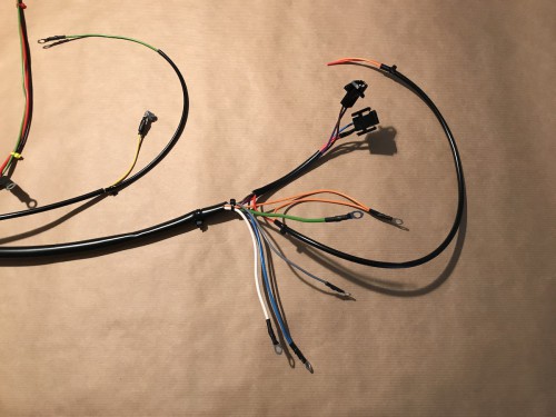

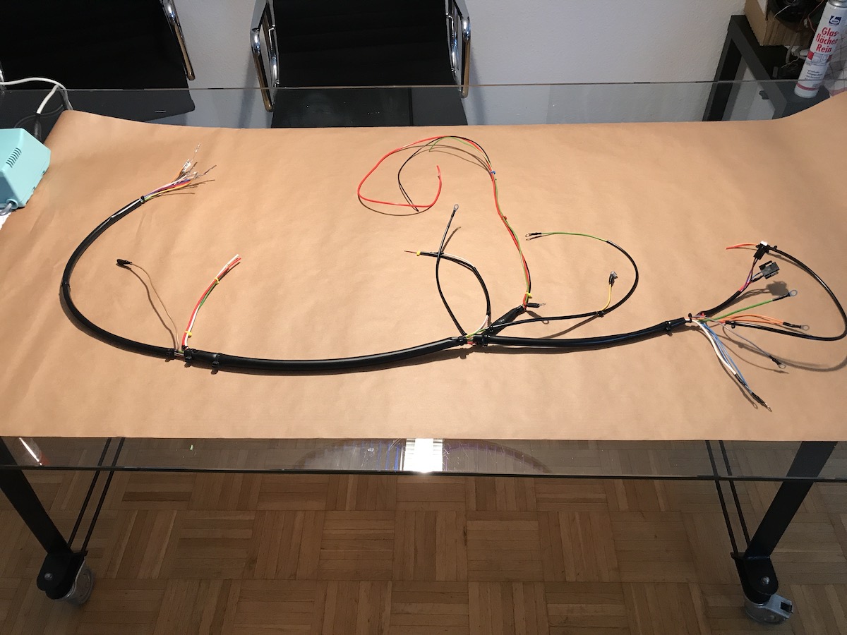

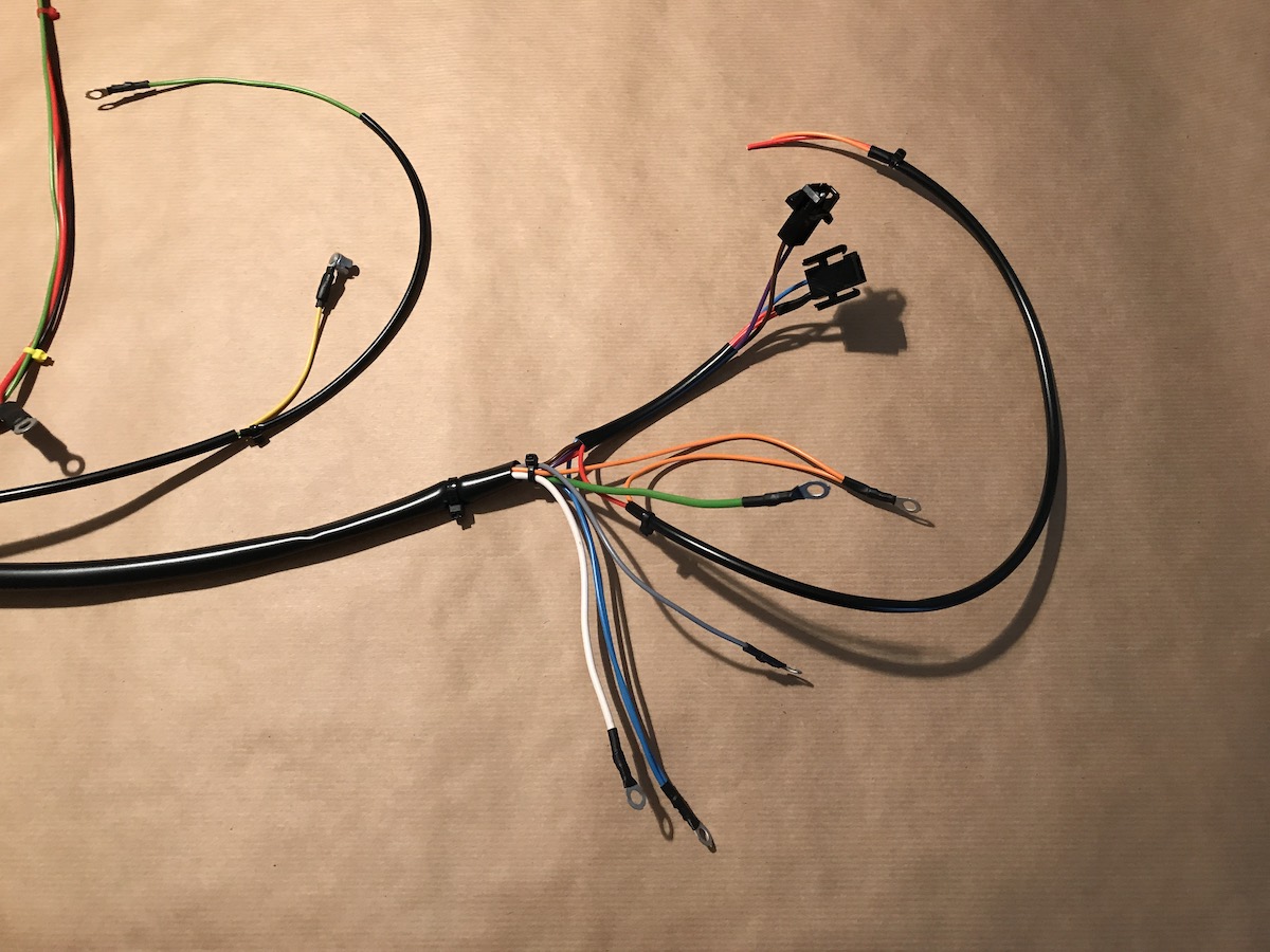

Mal auch meine Gedanken...
Wenn das Moped ziemlich original ist und bleiben, würde ich den kompletten Kabelbaum neu machen. Das dauert ungefähr 3,4h und ist kein Hexenwerk. Die Anschlüsse deiner Bi-Metall Sicherungen sehen schon recht vergammelt aus und werden deswegen auch erhöhte Übergangswiderstände haben. Die würde ich beim Neuaufbau auch gegen neue tauschen. Ich habe das bei der Restauration meiner 100% stock Super Glide auch gemacht, aber nur weil ich es wirklich 100% original haben wollte. Ansonsten würde ich solche Teile nicht verwenden, Bi-Metall Sicherungen, speziell die verwendeten automatisch zurücksetzenden, sind immer der erste Schritt zum Kabelbrand. Wenn du das machen willst, kann ich dir gerne die Teilenummern aller vom Werk verwendeten Stecker und Kontaktteile geben, wobei du eigentlich nur neue Kontaktteile brauchst.
Wenn das Moped nicht original ist oder sein soll, würde ich eine Elektronikbox verwenden, wie @Hutas das schon erwähnt hat. Ich baue gerade einen neuen Kabelbaum für meine andere Shovel, Bilder und Schaltplan findest du in der "Projekte" Abteilung dieses Forums.
