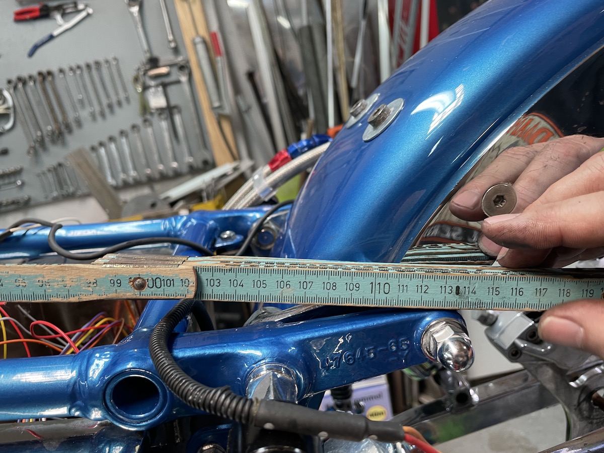

Update...
Die Getriebespannplatte passt nicht ohne Modifikationen für den Cannonballstarter. Es ist eine Platte von Ostfreesenchopeer in extrem guter Qualität, aber leider ist sie für diese Anwendung etwas zu lang (wie eben eine alte originale auch). Also das Teil abgesägt und an der Fräse auf Sollmaß gebracht. Passt!. Der Einbau des Starters ist sehr eng, aber geht. Schwinge muss raus, kein Problem. Heute sonst noch ein paar Längenmessungen für die Elektrik gemacht, nächstes We geht es weiter.
Re: Cannonball E-Starter, die zweite
Starter ist eingebaut. Alles war drin, dann haben wir festgestellt, dass die Getriebespannplatte immer noch 3mm zu lang war, also nochmal ausgebaut, gekürzt und jetzt passt alles. Parallel habe ich noch ein paar Messungen für den Kbelbaum gemacht, den baue ich zuhause, nicht in der Werkstatt. Nächste Woche stehen der Kickerdeckel, der Beltdrive und die Kupplung auf dem Programm, dann ist der mechanische Teil fast fertig. Ich denke, ich werde noch 3 Arbeitssamstage brauchen, dann sollte alles fertig sein.
