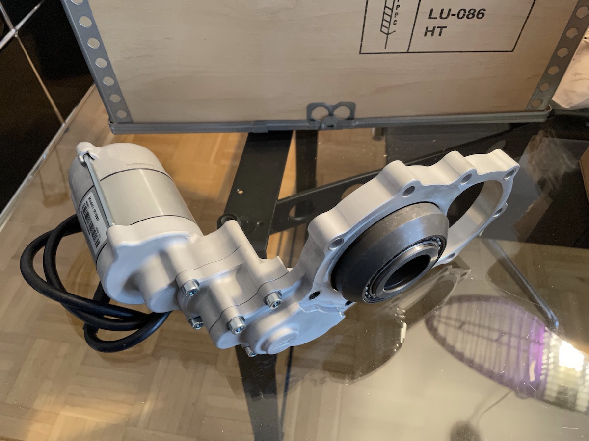

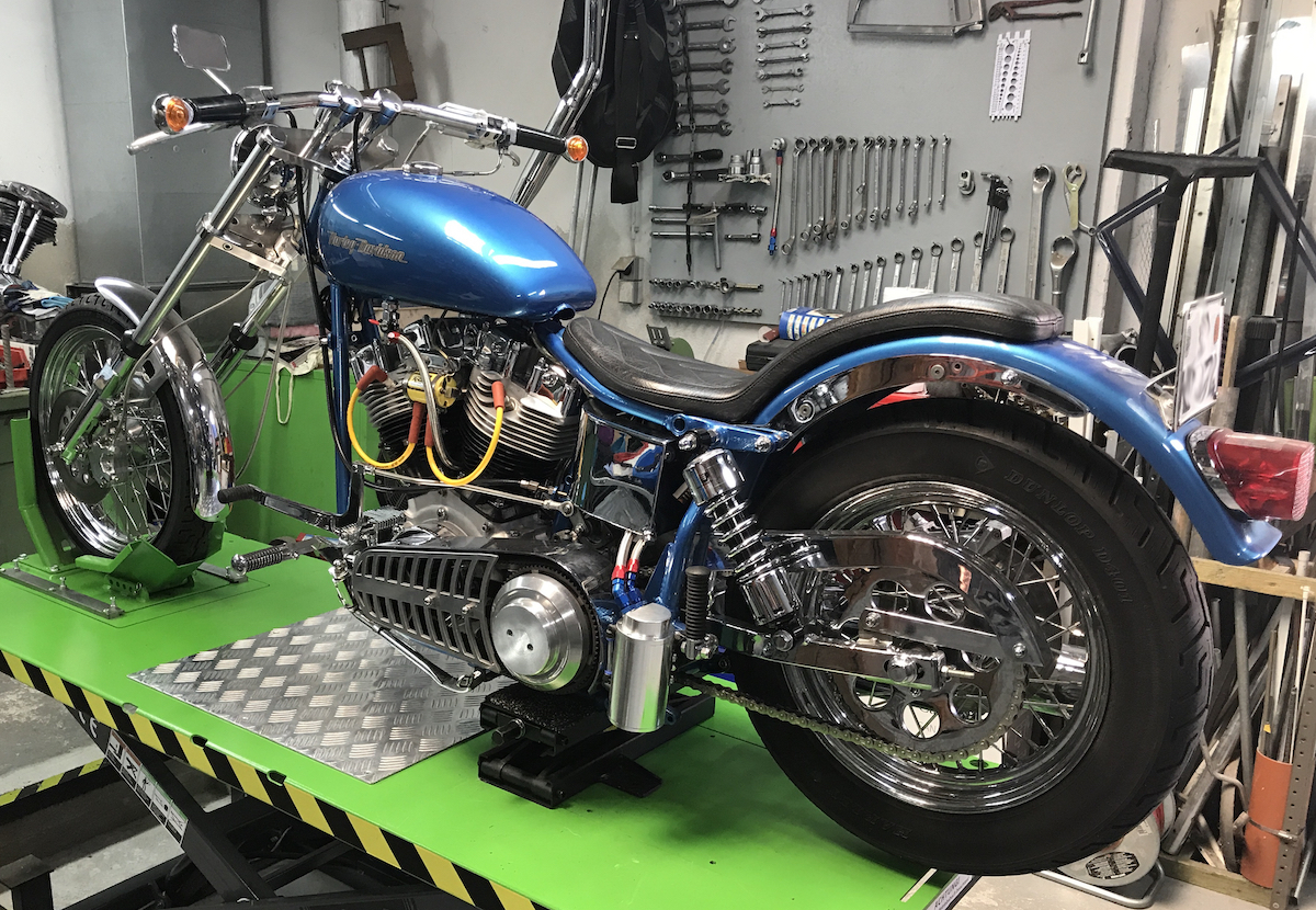

Da Franz ja mit einem Cannonball E-Starter vorgelegt hat, ziehe ich jetzt mal nach. Meine Ur-Shovel, die ich seit mittlerweile 41 Jahre habe, bekommt einen!
Mir geht die Kickerei mittlerweile auf die Nerven, ausserdem habe ich dafür ja noch die Pan. Mit der Shovel bin ich die letzten Jahre nur sehr wenig gefahren, denn die restaurierte rote Shovel macht echt viel Spass und ist eben einfach per Knopfdruck zu starten. Aber ich will auch die blaue wieder mehr fahren, deswegen der Starter.

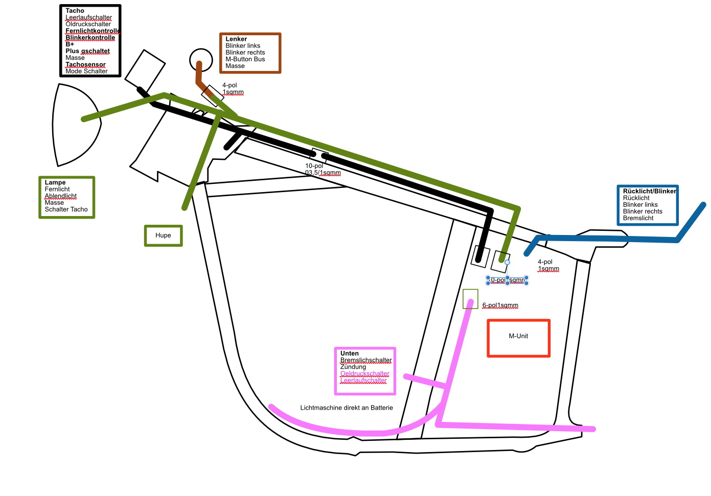

Einen ersten Entwurf des Schaltplanes habe ich auch schon fertig, sind aber noch einige Optimierungen zu machen.

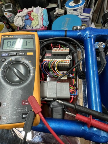

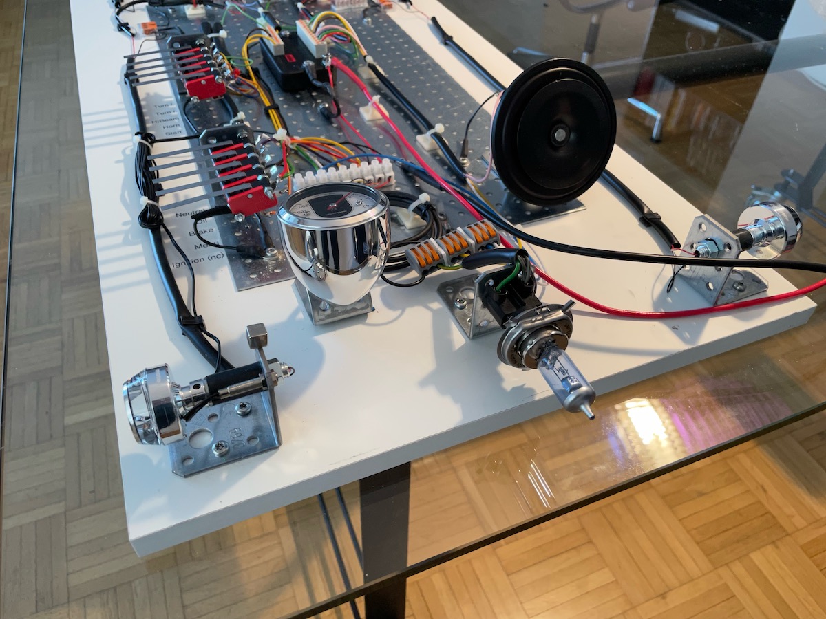

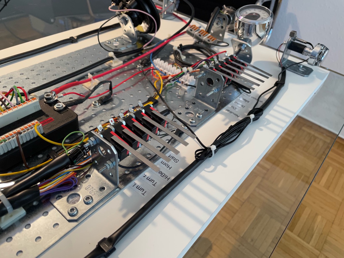

Da ich ja für den Einbau des Cannon Ball Starters einen "Start" Knopf brauche, baue ichmeine komplette Elektrik neu, den ersten Entwurf des Schaltplanes hatte ich ja bereits gezeigt. Ich habe mir jetzt mal ein Test Board gebaut, um den Schaltplan zu prüfen und um die Einstellungen der M-Unit zu testen und zu programmieren. Klappt alles! Ich verwende die M-Unit, den M-Button und den Tiny Tacho. Vordere Blinker sind auch von Motogadget, die hinteren von Kellermann. Ich mache jetzt noch ein paar Strommessungen und werde ein paar Schaltkreise seperat absichern. Die Blinkerkabel sind extrem dünn und auch die Fernlichtkontrolle bekommt aufgrund des kleinen Querschnittes eine eigene Sicherung. Insgesamt kommen so 4-5 einzelne Sicherung also noch dazu. Anbei ein paar Bilder des Boards. Als nächstes kommt der Layout Plan und die Definition der erfoderlichen Zwischenstecker. Den ersten Enwurf des Layouts hänge ich auch mal als Bild an.

Hi Jens,
warum willst noch zusätzliche Sicherungen verbauen?
Motogadget wirbt doch für ihre M-unit Boxen damit, dass man keine zusätzlichen Sicherungen mehr braucht. Haben ja 10 seperate Stromkreise die jeweils überwacht werden und bei einer Störung abschalten.
gruss robo
hd474
Beiträge: 354
Wohnort: Düsseldorf!
Re: Cannonball E-Starter, die zweite
Beitrag von hd474 »
Moin robo,
das ist ganz einfach. Eine Sicherung dient zum Schutz der Leitungen, nicht der daran angeschlossenen Verbraucher. Mototgadget sagt, dass die Halbleiter ein Equivalent einer 10A Sicherung sind und empfehlen deswegen 1,5 Quadrat zu nutzen. Bei 10A reichen aber 0,75 bzw. 1 Quadrat dicke aus. Spannungsverlust durch höheren Widerstand ist bei der Leitungslänge im Moped mal zu vernachlässigen. Allerdings sind die Blinkerkabel der Motogadget und auch die der Kellermann Blinker sehr dünn (ich schätze mal 0.22 Quadrat, was für die Leistung der LED Blinker (ich glaube 7W) ok ist, aber nicht für eine Absicherung mit einer 10A Sicherung. Da würde das Kabel vor der Sicherung kaputtgehen. Deswegen werde ich die Blinkeransteuerung mit 1 Quadrat von der M-Unit bis zu einer Sicherung mit 1A oder 3 A routen und von da zu den Blinkern. Das Gleiche gilt für die Fernlichkontrollleuchte, die wird ja parallel zur Fernlichtleitung gelegt und ist auch sehr (!!) dünn. auch hier kommt eine Sicherung direkt hinter den Splice, damit das dünne Kabel geschützt ist. Was Motogadget schreibt ist korrekt, wenn man original Blinker mit dem original Querschnitt verwendet. Sie sagen aber auch, dass die Plus Leitung des Tachos unbedingt eine 1A Sicherung braucht, weil das Kabel so dünn ist. Es ist also immer eine Frage, welche Kombination man verwendet. Meine Variante schützt duch zusätzliche Sicherungen auch die dünnen Kabel.

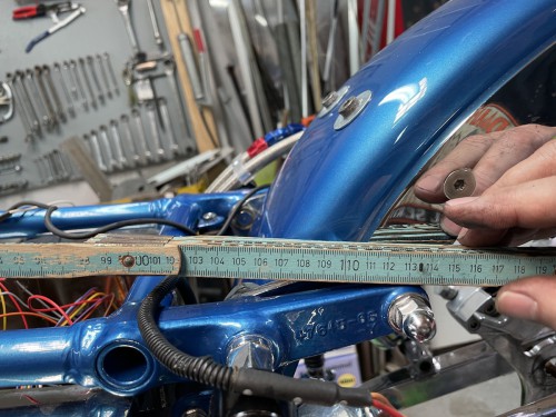

die vorderen Lenkerendblinker werde ich schon im Lenker auf 0,5 vergrössern, hier ist ja auch die mechanische Belastbarkeit durch den Lenkeinschlag ein Thema. Die hinteren lasse ich so dünn, weil ich vorhabe, diese durch eine kleine Fräsung auf der Innenseite der Fender Struts laufen zu lassen.
Motogadget nimmt ja auch eine 40A J-Case Sicherung in dem bei ihnen erhältlichen Kabel zwischen Batterie und M-Unit. Mir ist die aber deutlich zu träge und 40A brauche ich auch nicht, deswegen kommt hier eine normale 25A ATO Fuse und ein 4 Quadrat zum Einsatz. Wie gesagt, ich verifiziere das ganze noch durch ein paar Messungen, aber das sollte schon ok sein.

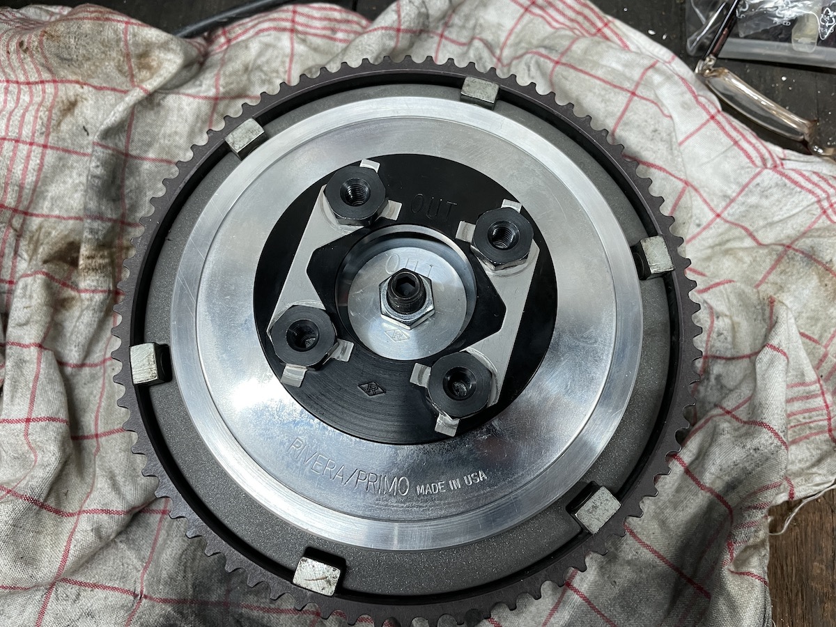

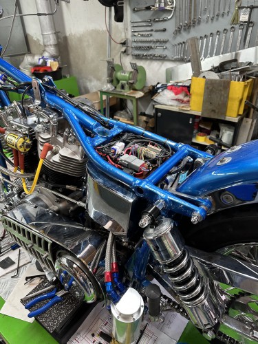

Tacho und Lenker sind fertig verkabelt. Kupplung kommt auch neu, die alte war hin. Ich habe mich für eine Riviera Pro Clutch entschieden, bin mal gespannt. Nächstes WE geht es weiter, ich denke in 3,4 Wochen bin ich fertig (kann leider immer nur am WE daran arbeiten).

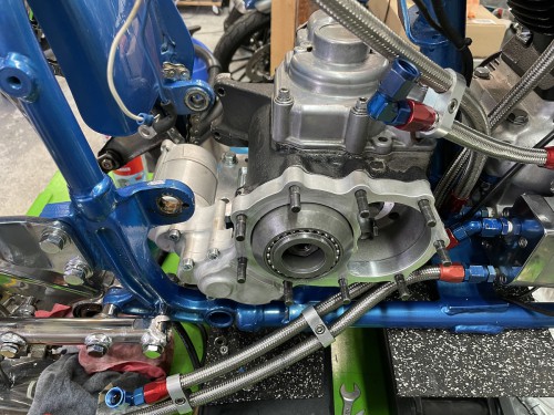

Ich binn gespannt wie du mit dem Cannonball zufrieden bist montage etc.
