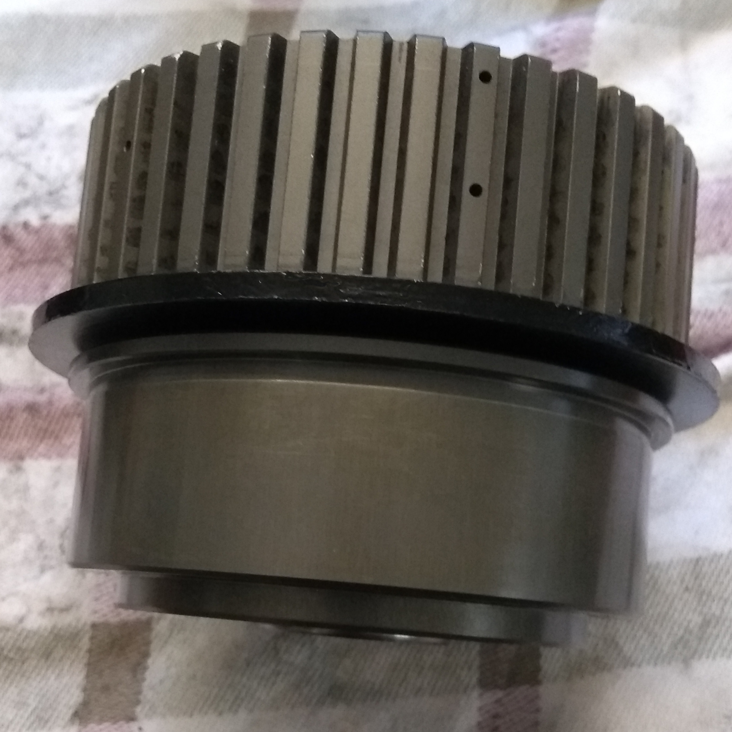

Re: nervige Barnett Kupplung
Hier noch ein paar Bilder.
BTW - Der Mod ist nicht meine Idee. Da sind schon andere vorher drauf gekommen. Ich hab´s nur nachgebaut.
Untere Auflage an der Nabe mit Hartmetall abdrehen
Modifizierte Nabe mit montiertem Lager
Adapterring vor der Montage. Den Aufwand mit den Nuten kann man sich sparen. Ein verschraubter Ring reicht vollkommen!
Zusammengebaut sollten Oberkante des verbliebenen Bunds an der Nabe mit die Oberseite der Adapterplatte fluchten.
Skizze des Adpterringes

Hey Micha.Mike_O hat geschrieben: 25.07.2022, 09:22 Hier noch ein paar Bilder.
Massivsten Dank von mir für die ausführliche Anleitung. Das werd ich dann mal in Angriff nehemn.
B este Grüße vom
Pille
