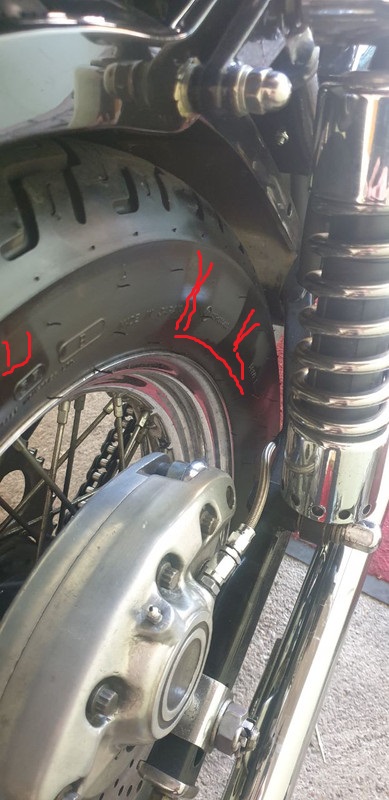

ich halte es für Öl , weil ich mir die selbe Frage gestellt habe
und alles abgetastet habe was Bremssattel (innen/außen) Bremsleitung ,
Schwinge usw betrifft aber die Finger blieben trocken
kein Tropfen Bremsflüssigkeit wo man sie vermuten würde.
Richtig nur auf der rechten Seite des Reifens.
Unten am Rahmen ist eine Rohrstrebe in der der Entlüftungsschlauch
steckt. Auf der linken Rahmenseite ist dieses "Rohr" vom Vorbesitzer
mit Schaumstoff verschlossen worden um wahrscheinlich seine Einfahrt zu
schonen.
Ich habe nun aus diesem "Rohr" und dem Schaumstoff das angesammelte
Öl entfernt , klar ist es nur eine Frage der Zeit , aber mal sehen ob erstmal
Ruhe ist ...
Meine vorläufige Vermutung ist das sich das Öl in dem auf der einen Seite verschlossenen
Rahmenrohr gesammelt hat ,steht sie auf dem Seitenständer ist alles gut, wird sie gefahren
und in rechts Kurven bewegt läuft das Öl zurück und wird vom Fahrtwind auf den Reifen
getragen und den Rest erledigt die Rotation des Rades
