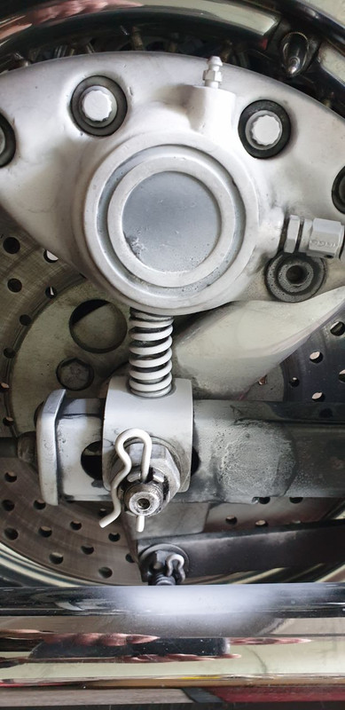

Nabend zusammen,
Fehler gefunden
, nachdem ich den hinteren Bremssattel mit Lecksucher eingesprüht hatte
offenbarte sich der Fehler recht schnell , ich denke an der Verschraubung ist auch nix mehr zu retten
aber schaut selber.

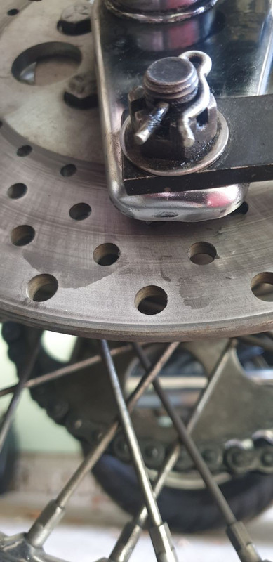

Hier sieht man eindeutig das der Sattel unterhalb feucht ist.
....und hier meine ich die Ursache gefunden zu haben.

eigentlich bin ich mir ziemlich sicher das es an der alten Banane liegt
man sieht ja deutlich den Riss an der Verschraubung der Bremsleitung
Die Dämpferfeder ist ölig das Schwingenende und der verchromte Halter

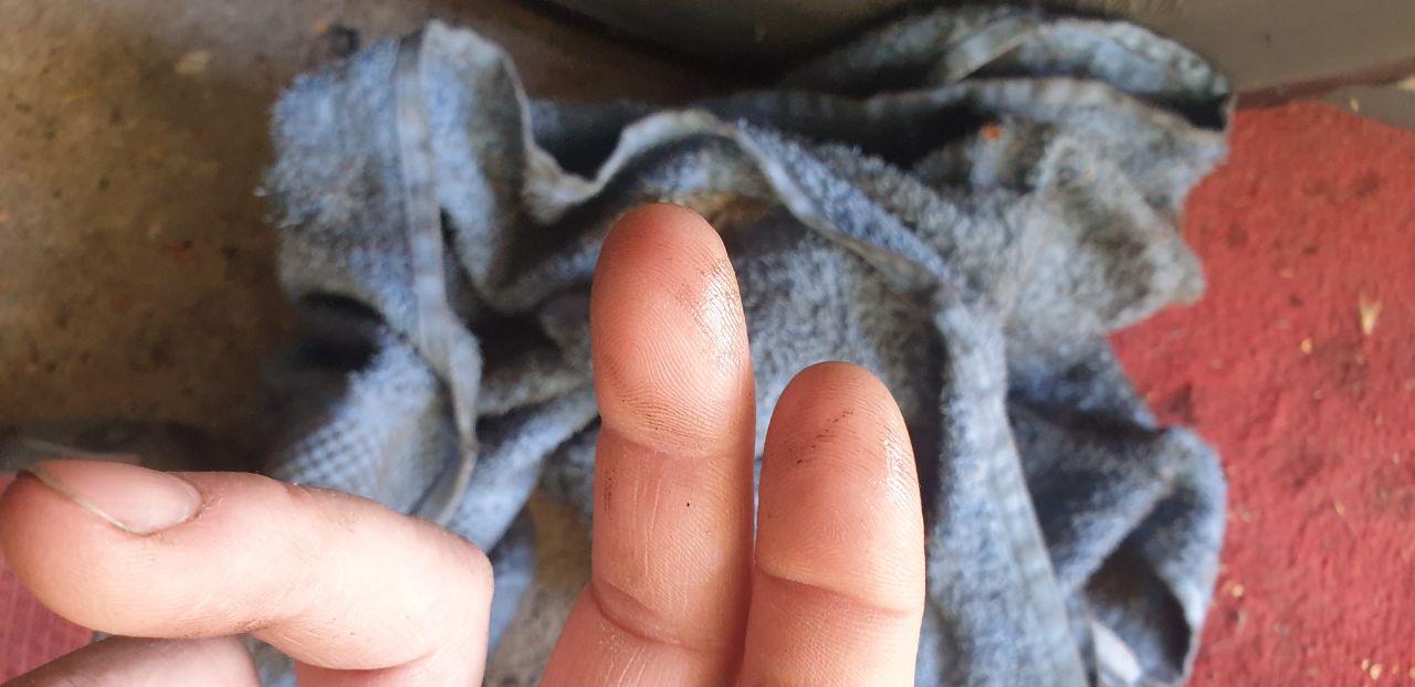

Wenn ich von unten an den Bremssattelhalter fasse
ergibt das folgendes
...es ist schlecht zu sehen aber an Zeige - und Mittelfinger ist Bremsflüssigkeit
und das untere Ende des Sattelhalters liegt über den Übergang von Felge auf Reifen.
