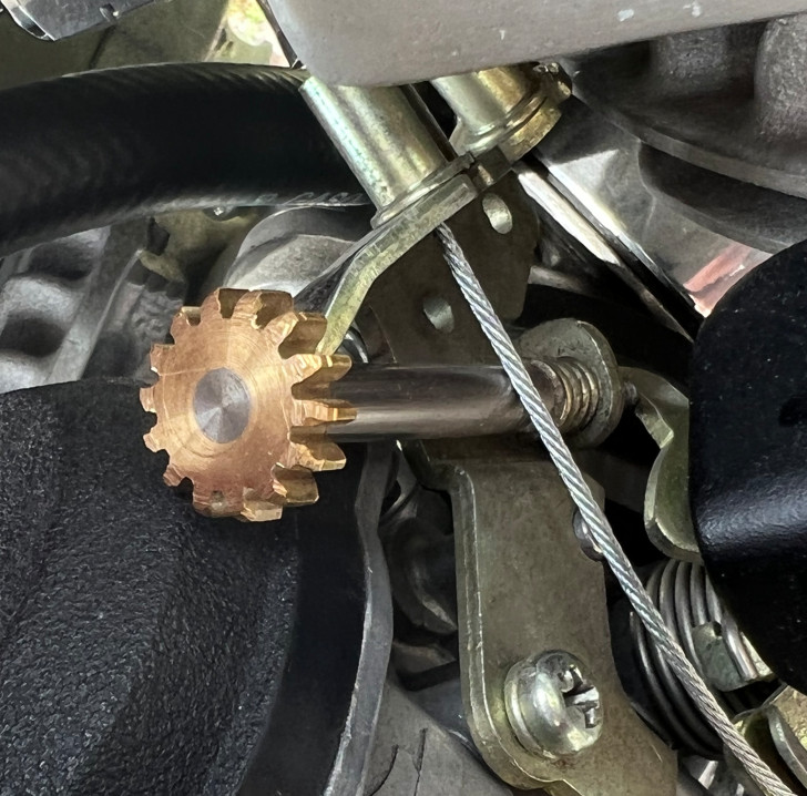

Meinen CV habe ich nach diesem Link eingestellt. Und bin richtig Glücklich mit Leerlauf und Gasannahme.
Außerdem habe ich mir noch eine Einstellschraube gebaut um das Standgas anzupassen nach Wetter und Temp. Motor.
