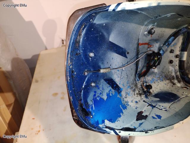

habe grad meinen hinteren Fender in der Hand. Da gibt es ein zweites Rücklicht unterhalb des normalen Rücklichts.
Was leuchtet da genau?
Rücklicht ode Bremslicht?
Im Schaltplan ist da nichts angezeigt.
Hat so wie es sich mir zeigt, nie funktioniert, da von der Fassung kein Kable auf Masse geht und das Gehäuse nach verchromten Plastik aussieht.

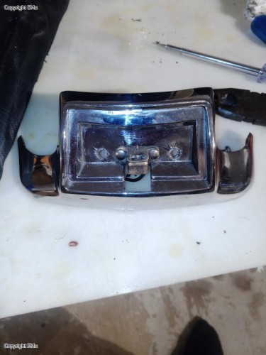

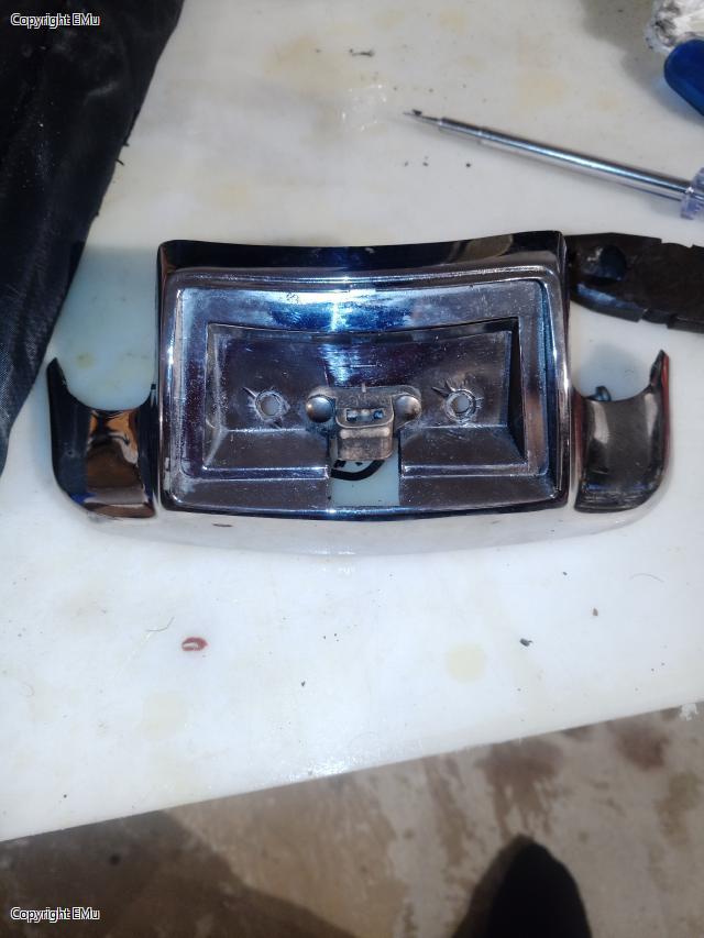

GUten Morgen, endlich geschafft die Bilder zu machen und zu komprimieren.
Es handelt sich um einen FenderTip hinten mit 5W Birnchen.
Habe jetzt die kaputte Fassung getscuscht und eine Verbindung zur Masse hergestellt.
Mal schauen, wann/wie es leuchtet, wenn es wieder angeschlossen ist.
Tatsächlich würde ich lieber drauf verzichten, aber die 7 Löcher shen auch nicht so ansehnlich aus.

Servus, es gibt diese Fendertip auch ohne Beleuchtung. Damit sind die Löcher zu und es muss nichts leuchten. 😉
