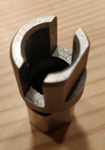

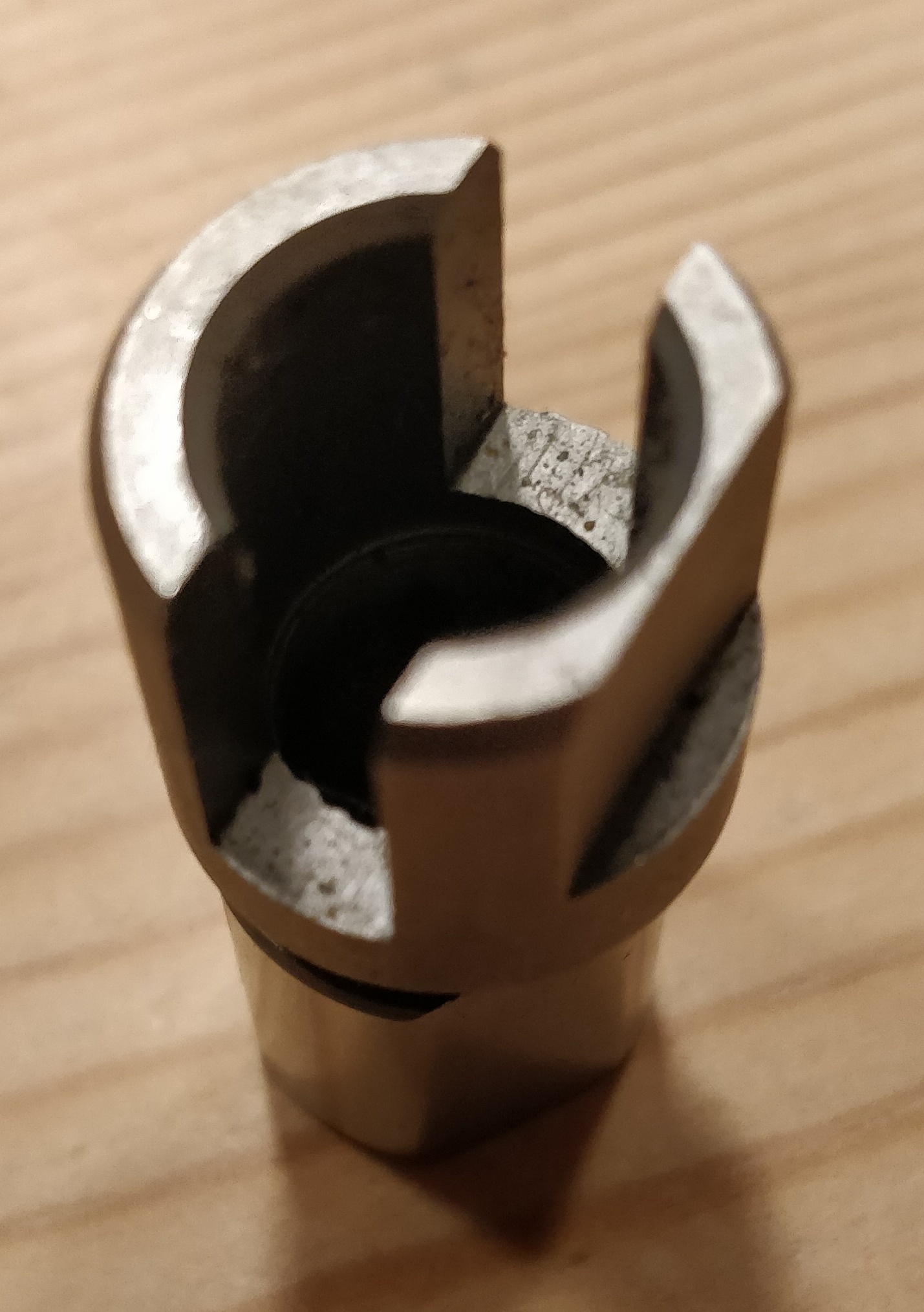

Servus Norbert,
habe zufällig einen Nocken im Wohnzimmer Rum-liegen...durch die abgeflachte Stelle sollte der nur in einer Position passen...
das ist wahrscheinlich wieder der Unterschied zwischen Theorie und Praxis :roll:

Hi Lutz,
wie gesagt - gleiches Problem wie der TE gehabt und bin nur durch die Anmerkung drauf gekommen, dass der schmale Nocken für den vorderen Zylinder ist. Das war bei mir nie der Fall egal was ich gemacht habe. Also den Fliehkraftversteller raus und den Nocken gedreht und dann sprang die Möhre sofort an.
Scheint also doch irgendwie falsch herum zu passen.

Hääh? Fliehkraftversteller und Nocke kann man gewaltfrei nur bei F,K,P u. early Shovel verdreht einbauen., Bei Alternator/late Shovel bin ich 100% bei Lutz. Denke, auch Norbert verwechselt da was.
Ansonsten gibts auch bei regulärer Montage leider Verwechslungsmöglichkeiten. Bin damals als Anfänger der Bücheli Reparaturanleitung aufgesessen, wonach es hieß, den Unterbrechernocken IM Uhrzeigersinn zu drehen, was bei late Shovel genau umgekehrt ist, sofern man auf die 35° Strich*-Marke einstellt.

Lutz hatte Recht, ich habe den Nocken um 180° verdreht.
Sie ist nach dem umdrehen und erneutem einstellen sofort angesprungen und läuft super.
