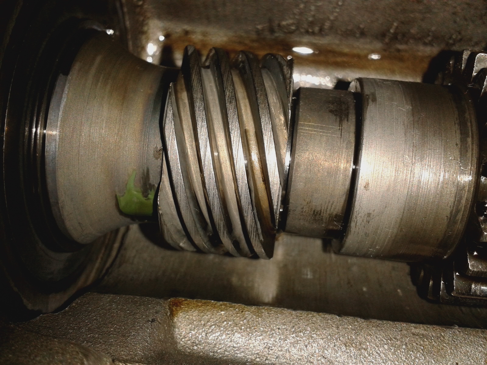

Gestern baute ich meine Oelpumpe aus. Bei der Demontage habe ich bemerkt, daß das Antriebsrad auf der Kurbelwelle ( oil pump pinion shaft gear ) ca.1,5mm Axialspiel hat. Ist das normal??? Ich kenne ja "schwimmende Lagerungen" aber nicht auf normalen Passfedern sondern nur über Flachstellen auf Wellen. Clymer und Palmer geben nix her (oder ich find´s nicht).
Der Motor war 2006 das zum letzten Mal offen und ich weis jetzt einfach nicht ob es sich um Verschleiß oder ein eingestelltes Spiel handelt.
Kurbelwellenendspiel ist 0,22mm und der Zapfen hat 0,02mm Höhenspiel,
ich gehe also davon aus, daß hier alles i.O. ist.

Völlig normal. Das "Axialspiel" wird nicht eingestellt. Es ergibt sich von selbst und ist meist im Bereich "ziemlich üppig". Man könnte den Spacer abändern, aber im Betrieb wird es dank der Schrägverzahnung eh immer auf eine Seite geschoben.

gibt es irgendeine Konfiguration wo in diesem Bereich (Nosecone) eine Spiralfeder verbauf ist?
Habe das mal von einem Motorenbauer unter die Nase gehalten bekommen...weil es bei mir "fehlte".

Bei alten Big Twins (bis etwa 1953) und ich glaube auch bei 750er Flatties gab´s das. Da war der Pinionshaft verzahnt und hatte kein Gewinde und auch keinen Kegel am Ende, um das Piniongear zu verschrauben. Dort war eine Spiralfeder mit eingebaut, um die auf dem Pinionshaft aufgeschobenen Bauteile (Dichtkappe, Ölpumpenantriebsritzel, Spacer, Piniongear , etc.) in die entsprechende Endlage zu drücken. Bei Shovels gab´s das original meiner Meinung nach nie.

Ich habe irgendwann mal Nockenwelle gewechselt, incl. Piniongear.
Nach dem Zusammenbau war nix übrig.
Der Herr Motorenbauer zeigte mir das klappernde Spiel bei der Demontage und hielt mir eine Feder unter die Nase: "Die wurde auch vergessen zu montieren".
Danke für die Aufklärung.

Hallo Alex,
So einen Pan-Motor habe ich auf der Werkbank (Baujahr 1961). Aber wer weiß, was da in den letzten Jahrzehnten verändert wurde und was original ist…Bei alten Big Twins (bis etwa 1953) und ich glaube auch bei 750er Flatties gab´s das. Da war der Pinionshaft verzahnt und hatte kein Gewinde und auch keinen Kegel am Ende, um das Piniongear zu verschrauben. Dort war eine Spiralfeder mit eingebaut, um die auf dem Pinionshaft aufgeschobenen Bauteile (Dichtkappe, Ölpumpenantriebsritzel, Spacer, Piniongear , etc.) in die entsprechende Endlage zu drücken.
