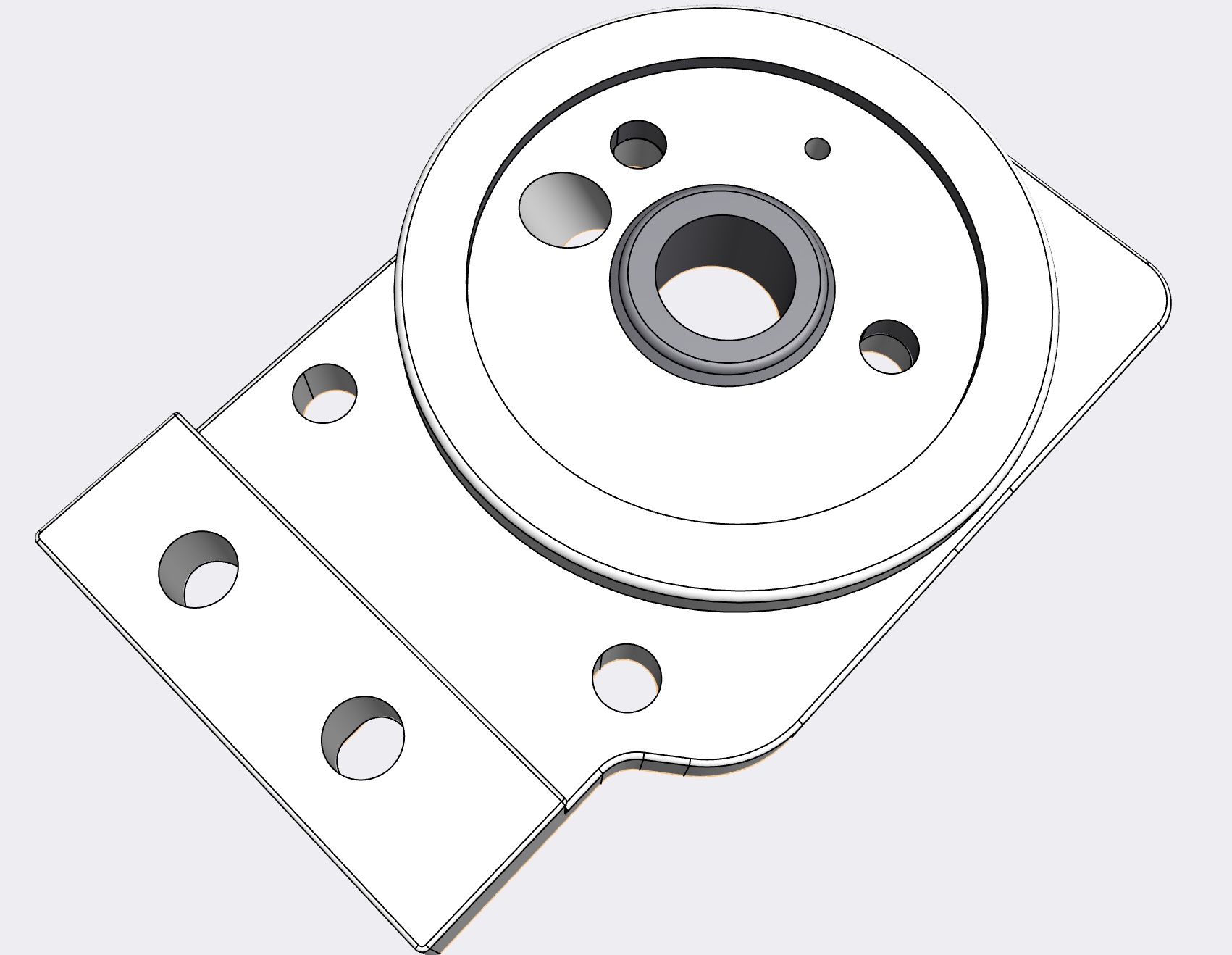

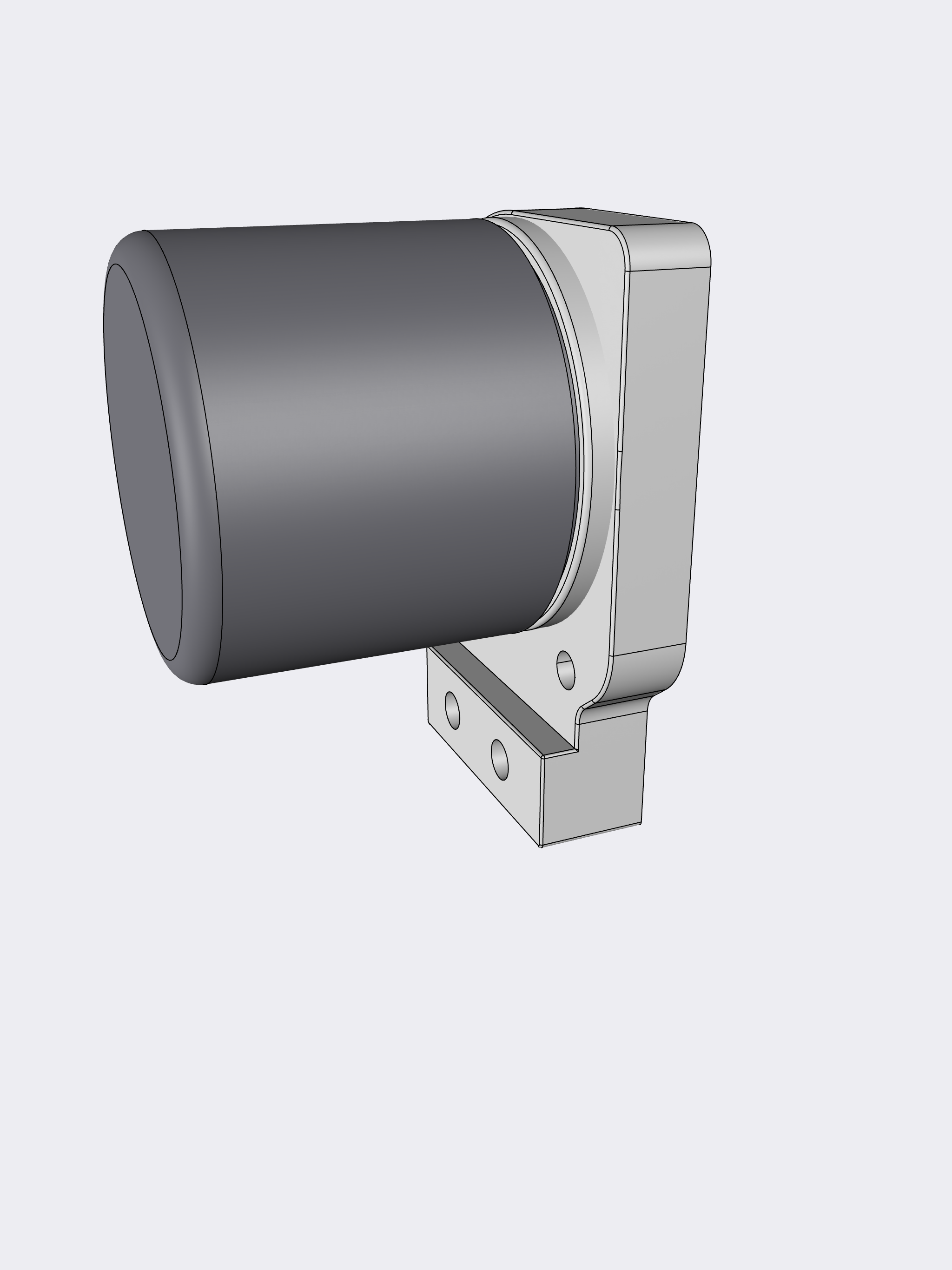

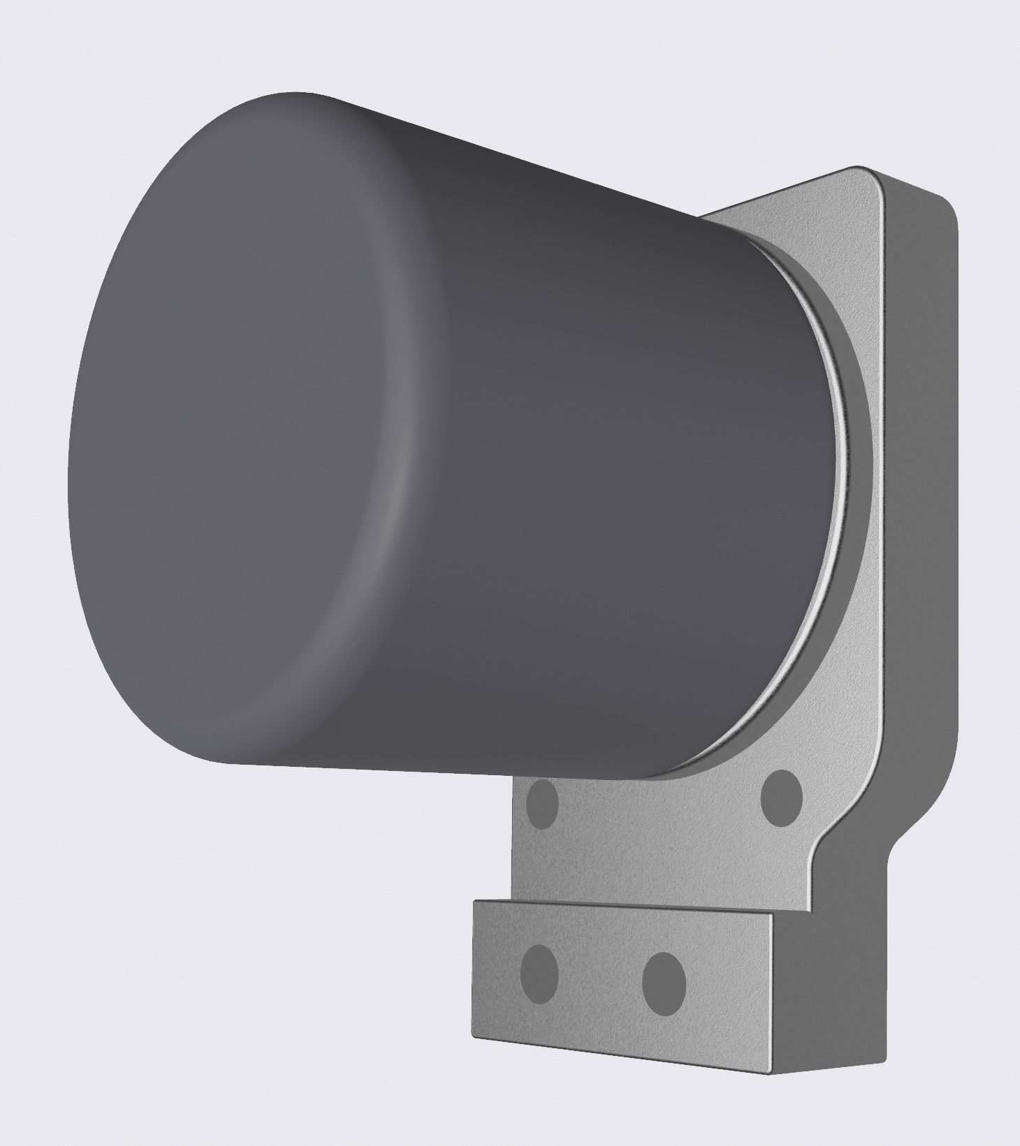

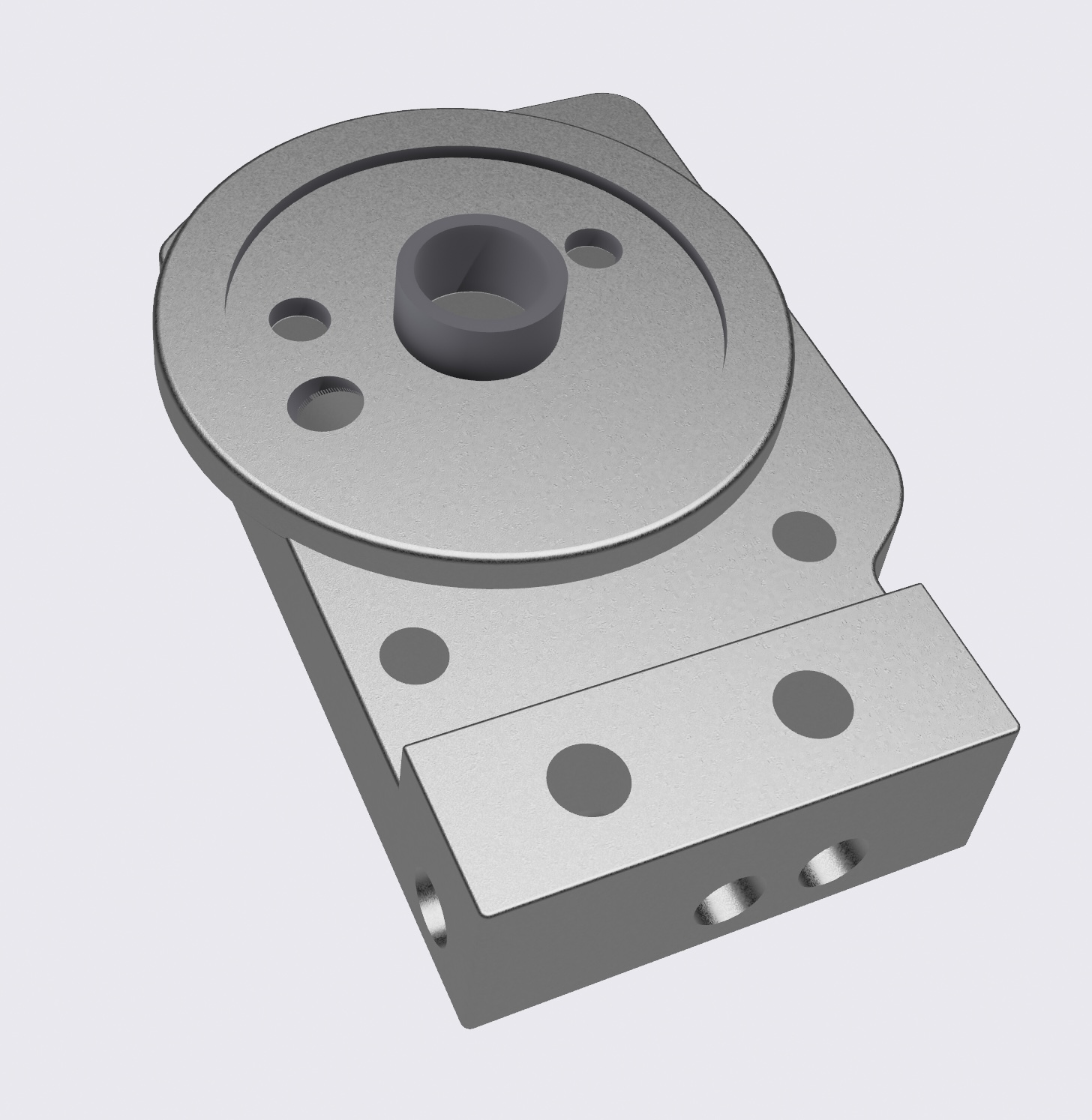

Das Teil macht mich so massiv an, dass ich mal die CAD Zeichnung erstellt habe. Basis war meine Ölpumpe, von der ich die Maße abgenommen habe.
Der ganze Kram wurde nun von mir in einem STP File verewigt.
Versuche es mal auf dem 3 D Drucker zu bauen um einfach mal ein Gefühl für die Größe / Dicke zu haben.
Hier die Captures des STP-Files.
Bitte steinigt mich nicht wenn es hier nicht zügig weiter geht! Habe einige Projekte gestartet.
Aber das Teil macht mich nach wie vor bös an!

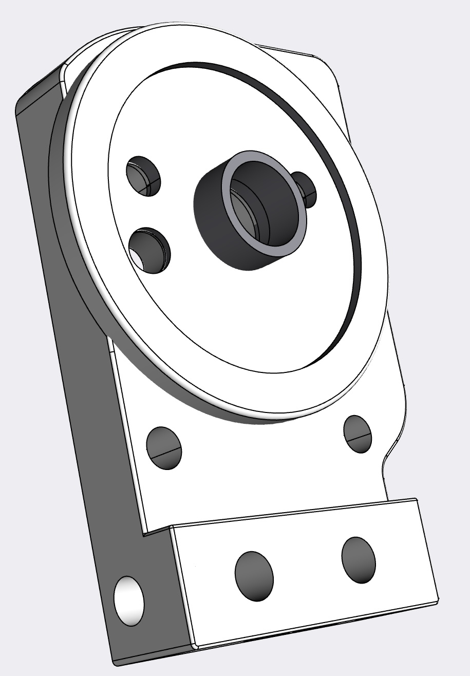

Super Initiative dein Projekt. Kannst du auch mal einen Schnitt hier einstellen? Und, an welchen Stellen geht es besonders eng zu, und welche Wandstärke hast du dann gewählt?
Ich denke das Teil lässt sich bis auf die Kühlrippen auf der heimischen Fräsmaschine gut fertigen. Für die Ölfilteraufnahme braucht man einen Rundtisch, aber die Außenkontur ist relativ simpel. Man muss halt bei den Bohrungen vorsichtig sein.

Hier das Schnittmodell. Aktuell brenne ich lichterloh für das Teil.
Maße prüfe ich nachdem ich das Teil mal als 3D Plastik Teil gedruckt habe.
Stelle dann mal Bilder ein von dem 3D Druck Teil.

die Ölfilteraufnahme braucht keine Erhöhung. Kann auch plan sein. Sieht dann nicht ganz so elegant aus, man braucht dann aber keinen Rundtisch zum fräsen.
gruss robo
Beiträge: 4173
Re: Ölfilter auf Ölpumpe
wie Robo schon schrub, Absatz braucht man nicht...denke ich auch...Distanz schafft der Dichtring vom Filter.
@Dieter: Rundtisch...ginge doch auch mim Wohlhaupter, oder nich?
Denke da aber wie Mike_O...da geht schon ordentlich Zeit drauf:
aber geile Idee und leichter zu verwirklichen bei 10-20 Abnehmern.
Bin gespannt wie's weitergeht.

Drehmaschine, ausdrehen!
Kannst mit einem Körner in die Bohrung des Ölfilter gehen und dann ausdrehen!
Das sollte kein Problem sein.
Langsam laufen lassen, scharfer Meissel und abfahrt!

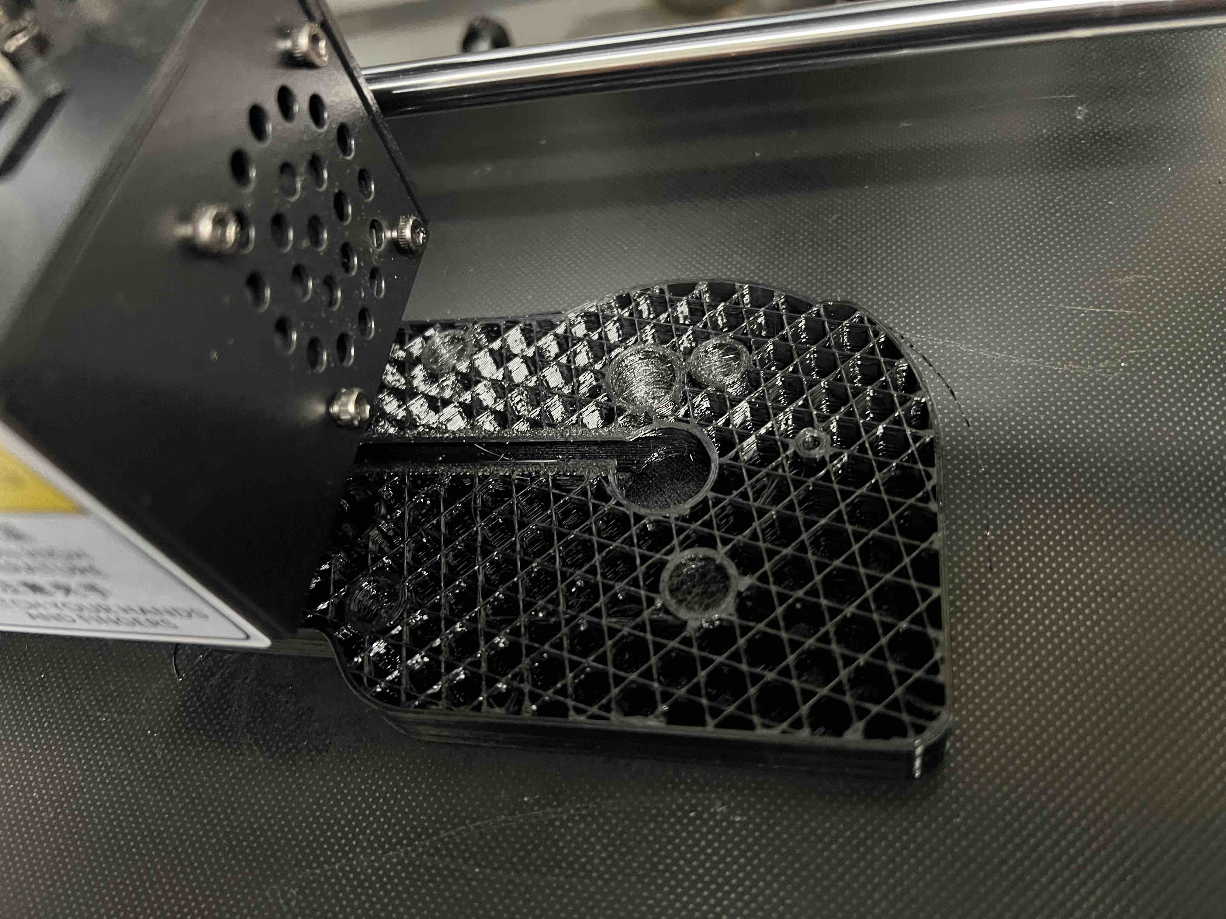

Wollte eben den 3D Druck starten, Drucker zickt. Aber morgen sollte das klappen....

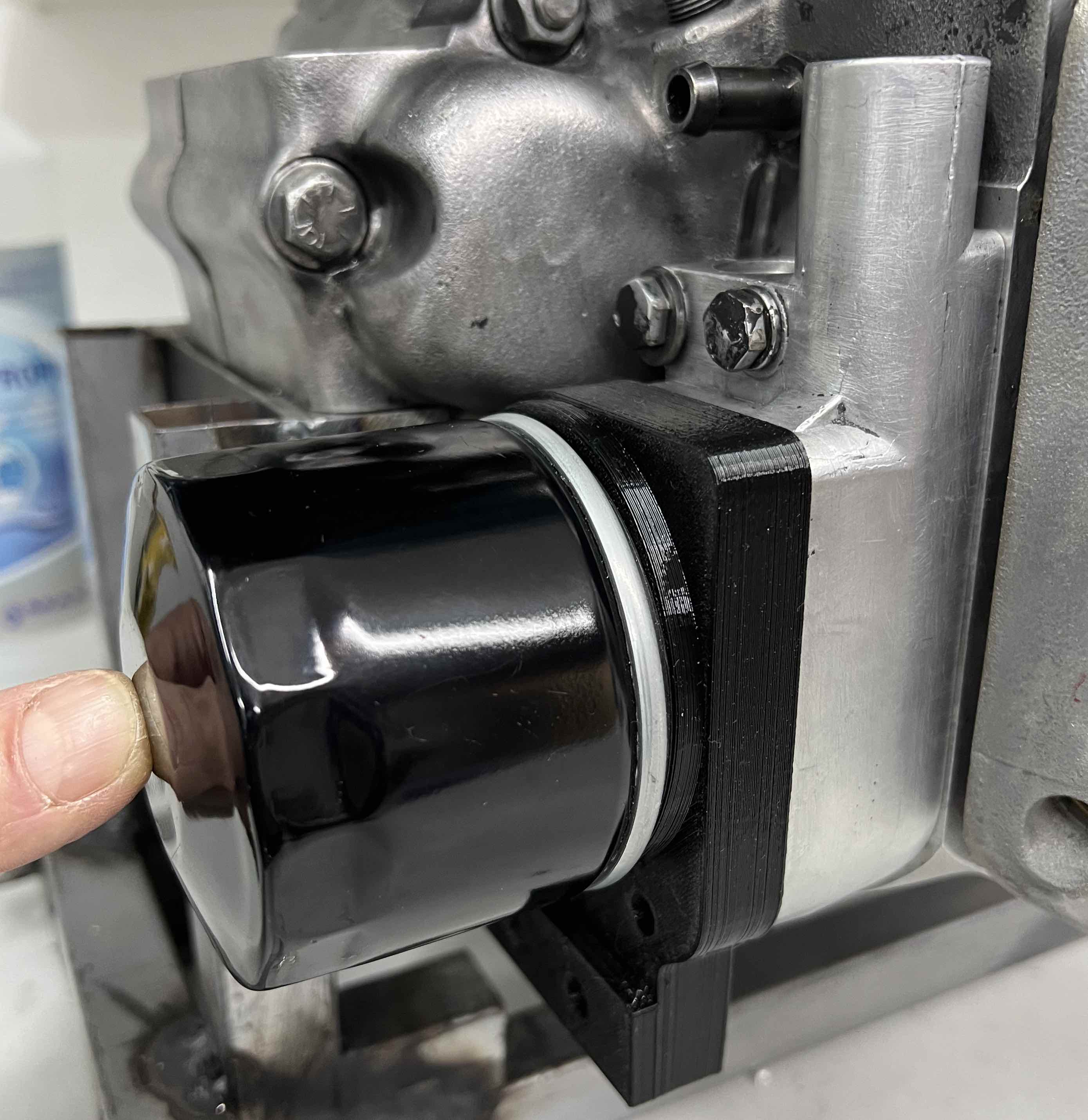

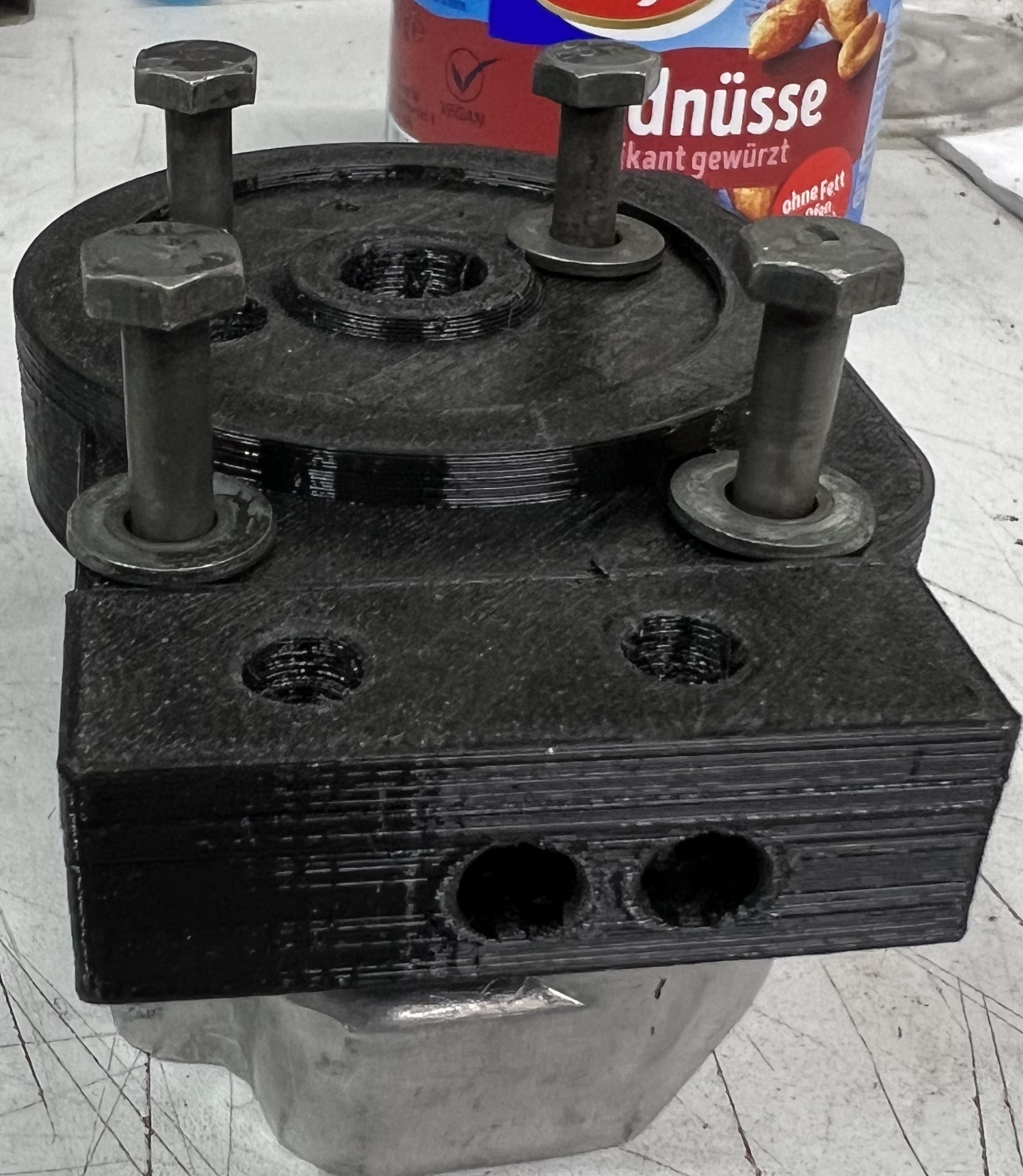

Hallo und vielen Dank für eure Rückmeldungen.

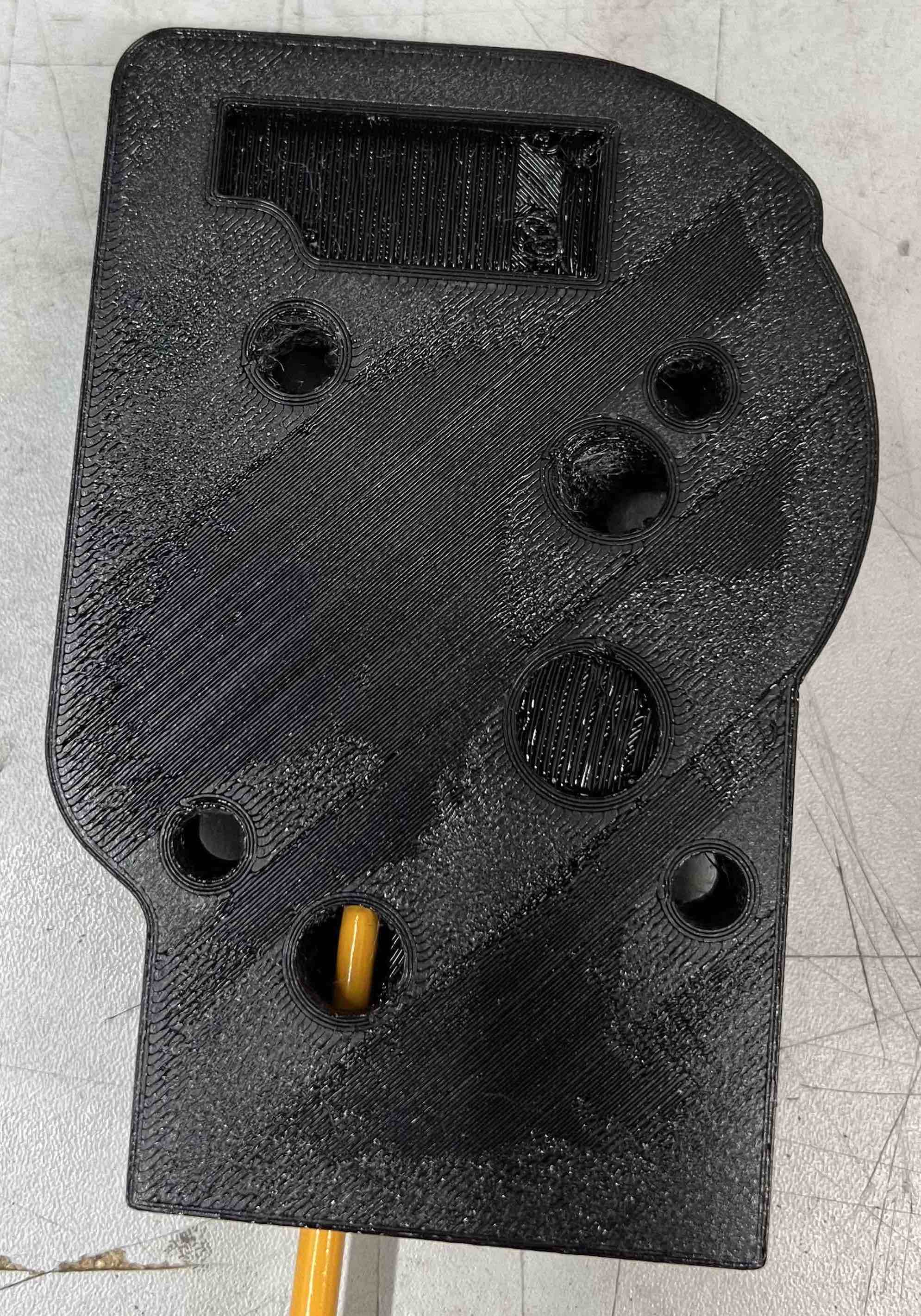

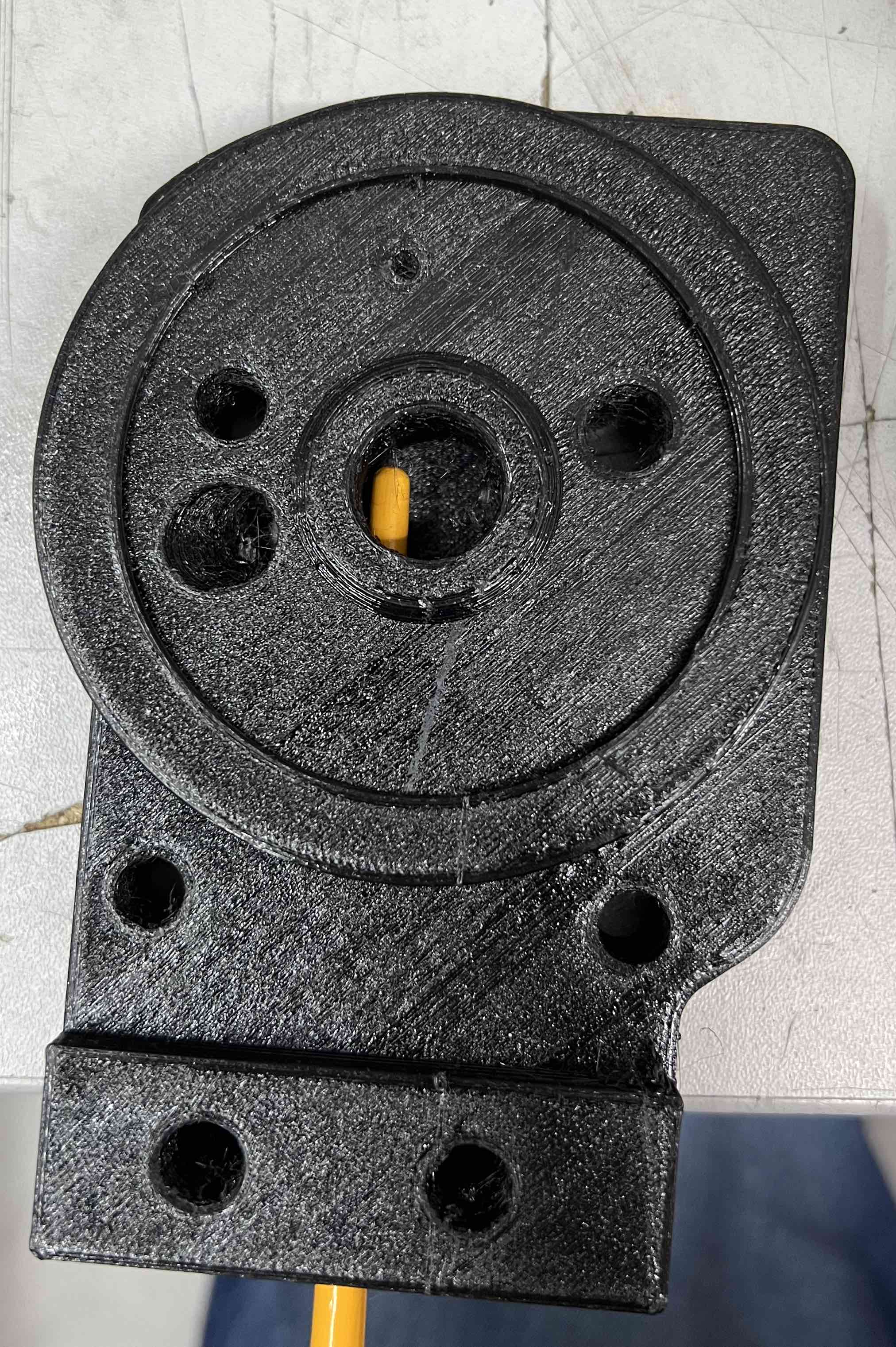

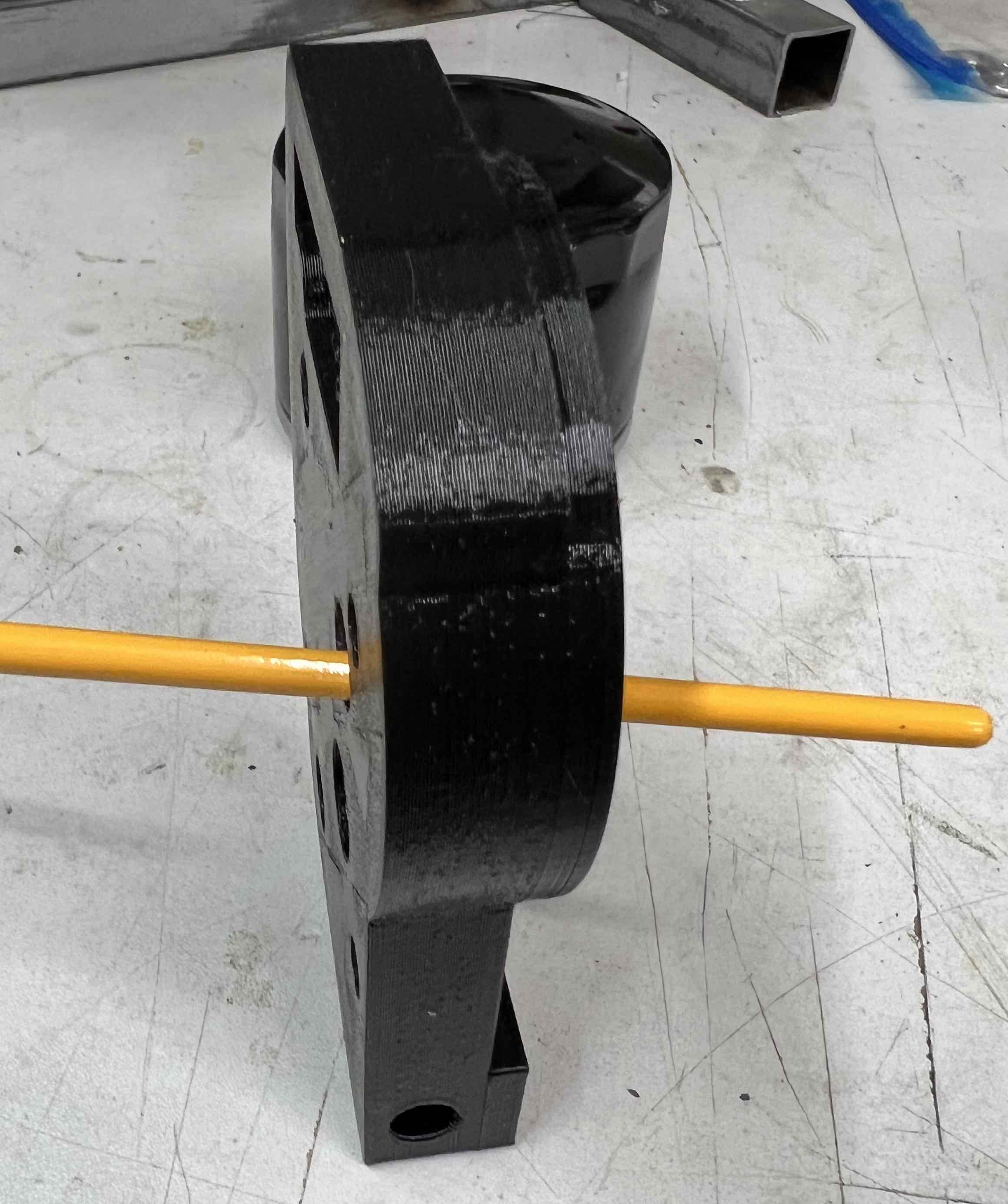

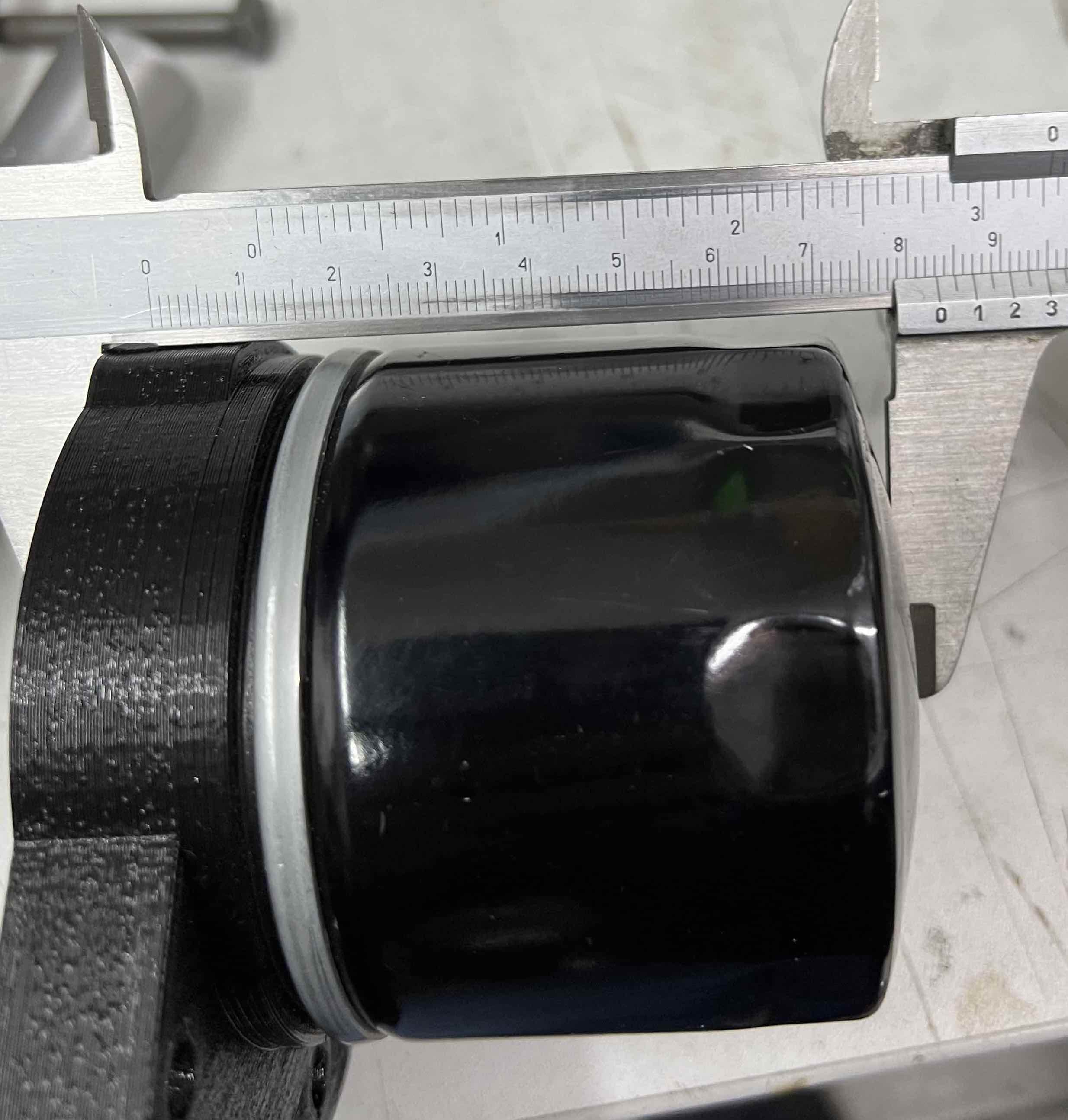

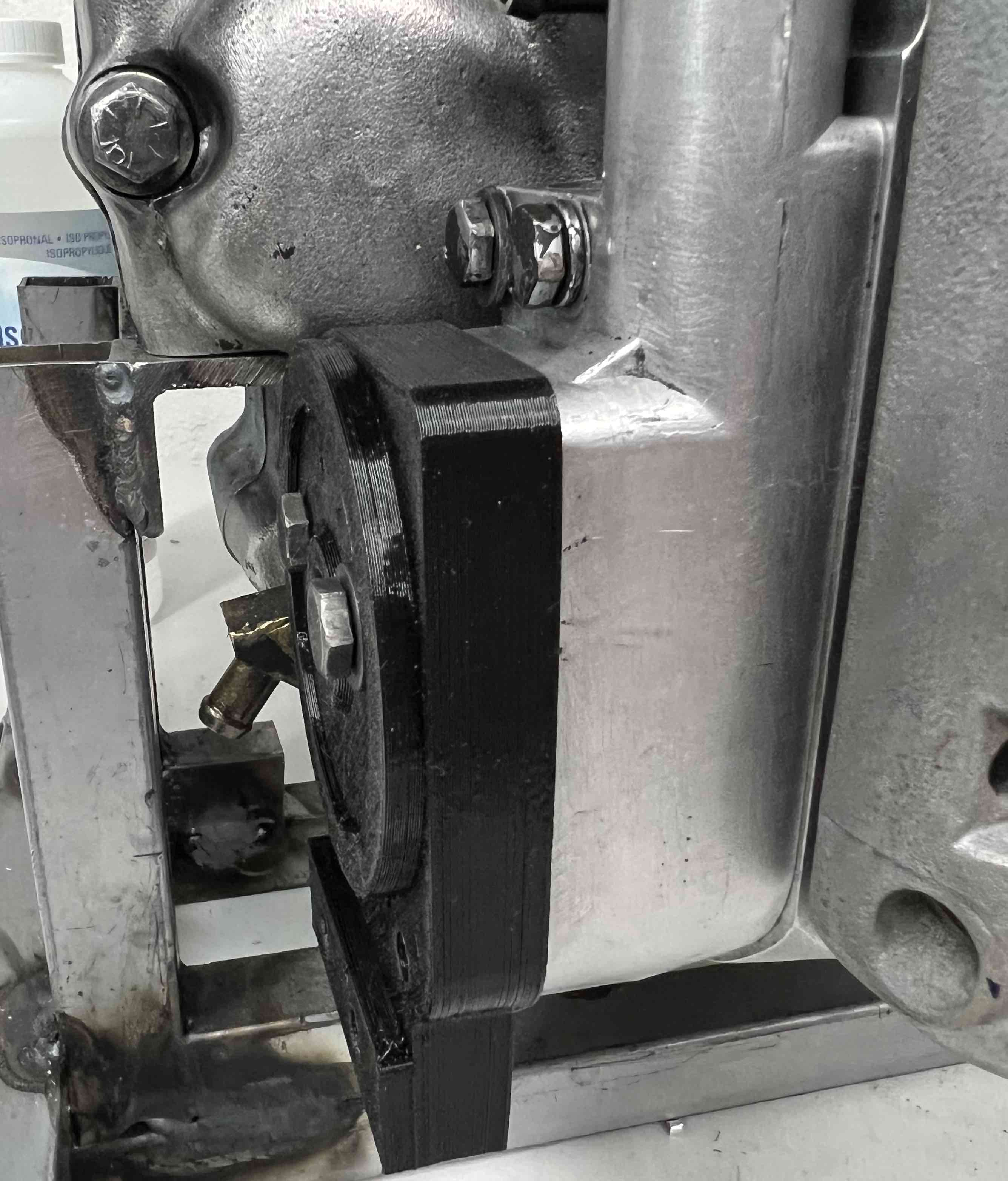

Dank Kackwetter konnte ich mich in den Keller verkriechen und Drucken.
Also, das ganze ist 20mm hoch, sollte mit einer 3 D Fräse OHNE Probleme zu fertigen sein.

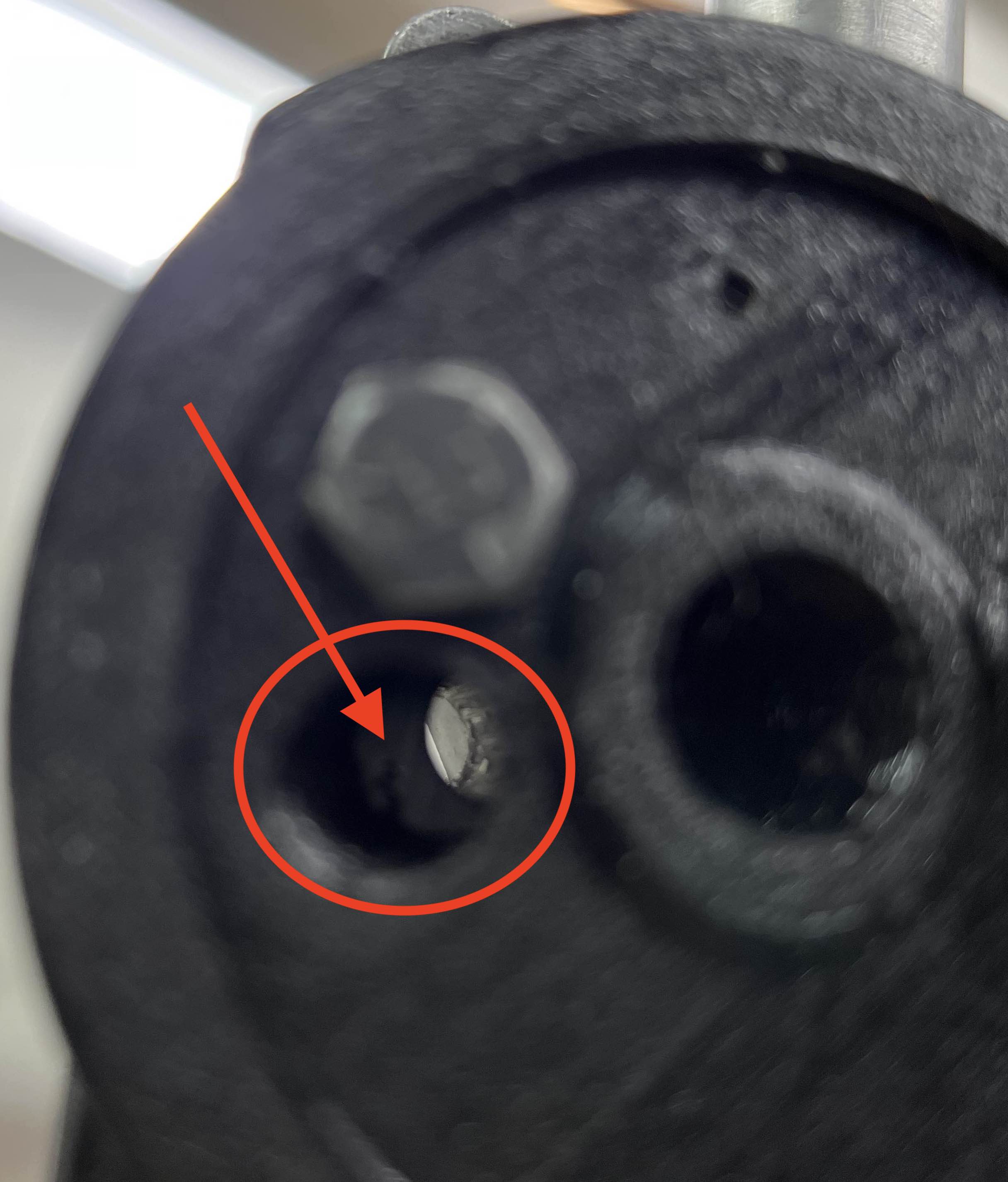

Da die Tests positiv waren ( bis auf die Bohrung zu der Ölpumpe zum Ölfilter, die passt noch nicht) werde ich mal meine CNC Fräse die Tage anreissen und mit dem Fräser durch ein Wenig Alu pflügen.
Hoffe euch gefällt was ihr seht!
hier die zugesagten Bilder:
Lorenz grüsst

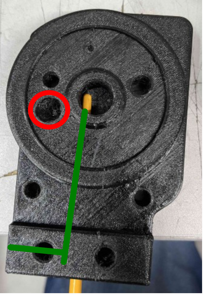

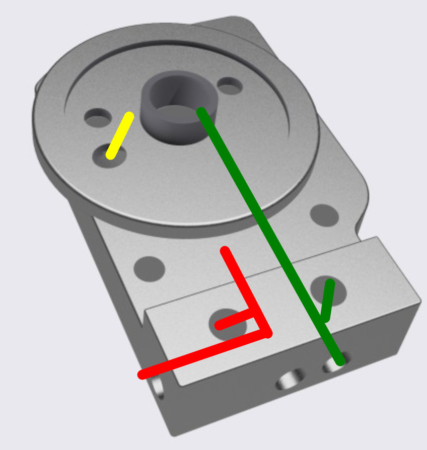

Zu den technischen Dingen:
Bitte beachten: Ich werde das Ganze versuchen zu optimieren.
Die Bohrung quer durch die Platte, wo das Öl zum Filter fliest muss den exakten Winkel in X und Y Richtung haben. Sonst landet man im Abflusskanal vom Ölfilter weg zum Öltank.
Hier:
Da werde ich noch mal optimieren müssen, also ein paar mm verschieben um die Verletzung der Bohrung zu vermeiden. Hierzu mache ich noch mal einen 3D Druck in Schichten.
Quasi um den Adapter in 3 oder 4 Schichten zu sehen.
Auch denke ich über einen Kanal nach, so dass man den Öldruckschalter verbauen kann.
