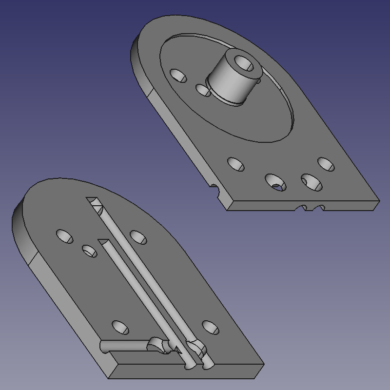

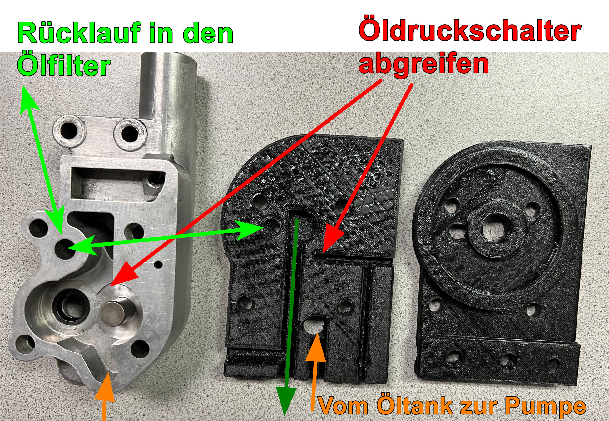

Hallo Lutz und natürlich auch alle anderen die hierzu eine Idee haben.
Die Bohrung des Öldruckschalter geht ja direkt in den Raum wo die Zahnräder das Öl in Wallung bringt. Von Dort geht es doch dann ab in Richtung Ölfilter aussen.
Daher war jetzt erst mal meine Idee den eingezeichneten Kanal zu nutzen, um dort den Druck abzugreifen.
Mach ich da Gedanklich was falsch?
Bezüglich des Hinweis von Lutz zum Öldruckschalter poste ich das mal hier rein:
" Aber der Öldruckschalter gehört nicht in eine der Ölfilteranschlüsse eingeschleift, da Rückförderpumpe, sondern in die Druckölpumpe."

Hallo Alex.Alex MTeK hat geschrieben: 09.01.2023, 14:23 Da solltest Du Dir den Aufbau der Ölpumpe aber noch mal genau anschauen. Um den Filter auf der Druckseite einzusetzen, müßtest Du die gesamte Ölpumpe umbauen. Der "Druckraum" nach der Pumpe ist doch direkt mit dem Kugelventil und dem Drucksteuerventil verbunden. Diese Verbindung müßtest Du verschließen und dann eine neue Verbindung nach dem Ölfilter zum Kugelventil schaffen, um das Drucköl durch den Filter zu führen. Das ist m.M. sinnlos.
Den Filter kannst Du bestenfalls - wie original - in die Rücklaufleitung setzen.
Alex
Danke für den Hinweis.
Durch die Kanäle in dem Adapter sind alle Ölströme identisch zu dem originalem Deckel. Ein Umbau der Pumpe ist nicht angedacht.
Ich schaue mir die Pumpe noch mal an. Evtl. habe ich da einen Gedankenfehler bei dem Öldruckschalter.
Sicherheitshalber werde ich aber mal den Adapter als Schichtmodell drucken, also 3 Teilig zum aufeinanderlegen.
Bilder folgen.
Lorenz grüsst

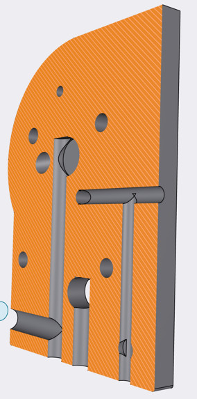

Den Öldruck solltest Du da nicht abnehmen. Da siehst Du nur den niedrigen Druck der Rückförderpumpe, und der ist relativ niedrig, da nur noch der Ölfilter als Widerstand im Strom ist.
Der originale Öldruckschalter nimmt den Druck direkt bei den Zuführrädern der Ölpumpe ab, noch vor dem federbelasteten Überdruckventil. Da kommt man mit dem neuen Adapter nicht mehr (oder nur mit komplizierten Bohrungen) ran. Man kann auch hinter dem Überduckventil den Öldruck überwachen, z.B. an den Stellen, an denen üblicherweise Manometer angebaut werden. Optisch ist das halt nicht so clean.
Die Bohrung hinter dem federbelasteten Druckbegrenzungsventil geht original auf den Kanal der Ölzuführung. Beim amerikanischen Adapter ist oben ne kleine Bohrung an der Stelle. Es sieht so aus, als würde der Überdruck in den Ölfilter und damit in den Rücklauf gespeist. Kann man machen, allerdings sieht das Druckbegrenzungsventil in dem Fall etwas mehr Druck, nämlich den der Feder plus den Druck der Rückförderpumpe vor dem Ölfilter. Zudem reduziert sich die Menge des aus dem Sumpf rückgeförderten Öls um die Bypass-Menge.
Man kann den Kanal statt in den Ölfilter auch - wie Original- in den Zulauf führen, das bedarf dann aber einer langen dünnen Bohrung von unten, die auch nicht mit andern Bohrungen kollidieren darf. Geht, aber man muss sehr präzise arbeiten. Da darf der Bohrer nicht verlaufen.

Hier mein Entwurf um das Teil spanend zu fertigen. Hier mal im Schnitt, um die Kanäle zu zeigen. Gefertigt wird es natürlich in einem Stück.
Es muss von vier Seiten bearbeitet werden, und dementspechend umgespannt werden.
Alle Bohrungen sind bei mir rechtwinklig, das vereinfacht das Ganze etwas.
Der Überduck-Bypass geht bei mir wie beim Original auf die Feed Bohrung, nicht in den Rücklauf.
Das Teil ist bei mir dünner ausgelegt (1/2") als das amerikanische Vorbild. Das bedingt, dass die Anschlüsse für Feed und Return nach dem Montieren (und Verkleben) noch quer gebohrt werden müssen.
Mit drei Stopfen/Madenschrauben werden dann noch die Hilfsbohrungen verschlossen.

Hallo Michael.Mike_O hat geschrieben: 10.01.2023, 08:55 Moin Hutas,
Jepp, ich war da gedanklich komplett auf dem Irrweg!
Aktuell hab ich meinen Adapter noch mal re-designed und eine Kanal für den Öldruckschalter hinzugefügt.
So habe ich die Bohrung auch interpretiert. An der Stelle habe ich eine 4mm Bohrung vorgesehen. Sollte reichen, oder was denkst du?Mike_O hat geschrieben: 10.01.2023, 08:55 --> Beim amerikanischen Adapter ist oben ne kleine Bohrung an der Stelle. Es sieht so aus, als würde der Überdruck in den Ölfilter und damit in den Rücklauf gespeist.
Liegt gerade auf dem 3D Drucker in 2 Teilen. Bin mal gespannt. Heute Abend gibt's Bilder.

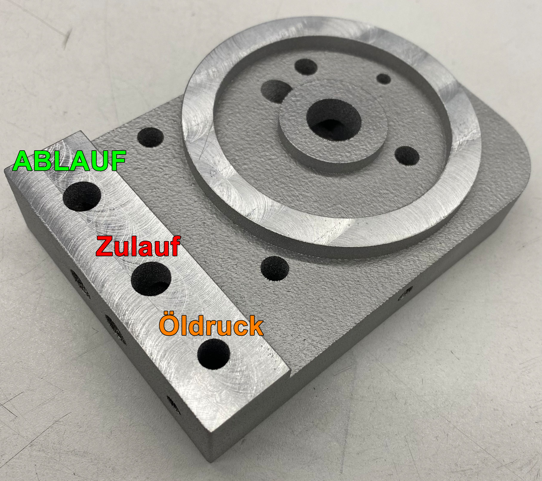

Erst mal Danke für eure sehr netten Feedbacks.
Muster aus ALU ist fertig!
Ich hatte das große Glück, dass ein ganz toller Mensch das Teil im Zuge eines Anlagentest in Alu als 3D Druck gefertigt hat.
Nächster Schritt: Auf eine Pumpe montieren und mal das Öl durchlaufen lassen!
Meine Milwaukee V-Macht soll ja nicht geschrottet werden.
Bilder: Und ein Blick ins innere!

Mein nächster Plan:
Einen Testaufbau OHNE Motor, also an eine Alu-Platte geschraubt und die Pumpe mal mit einem Akkuschrauber antreiben um dann zu schauen, ob der Öldruckgeber an der geplanten Stelle auch funzt.
Ich werde mich diesbezüglich hier noch einmal melden und um euren Support bitten.
