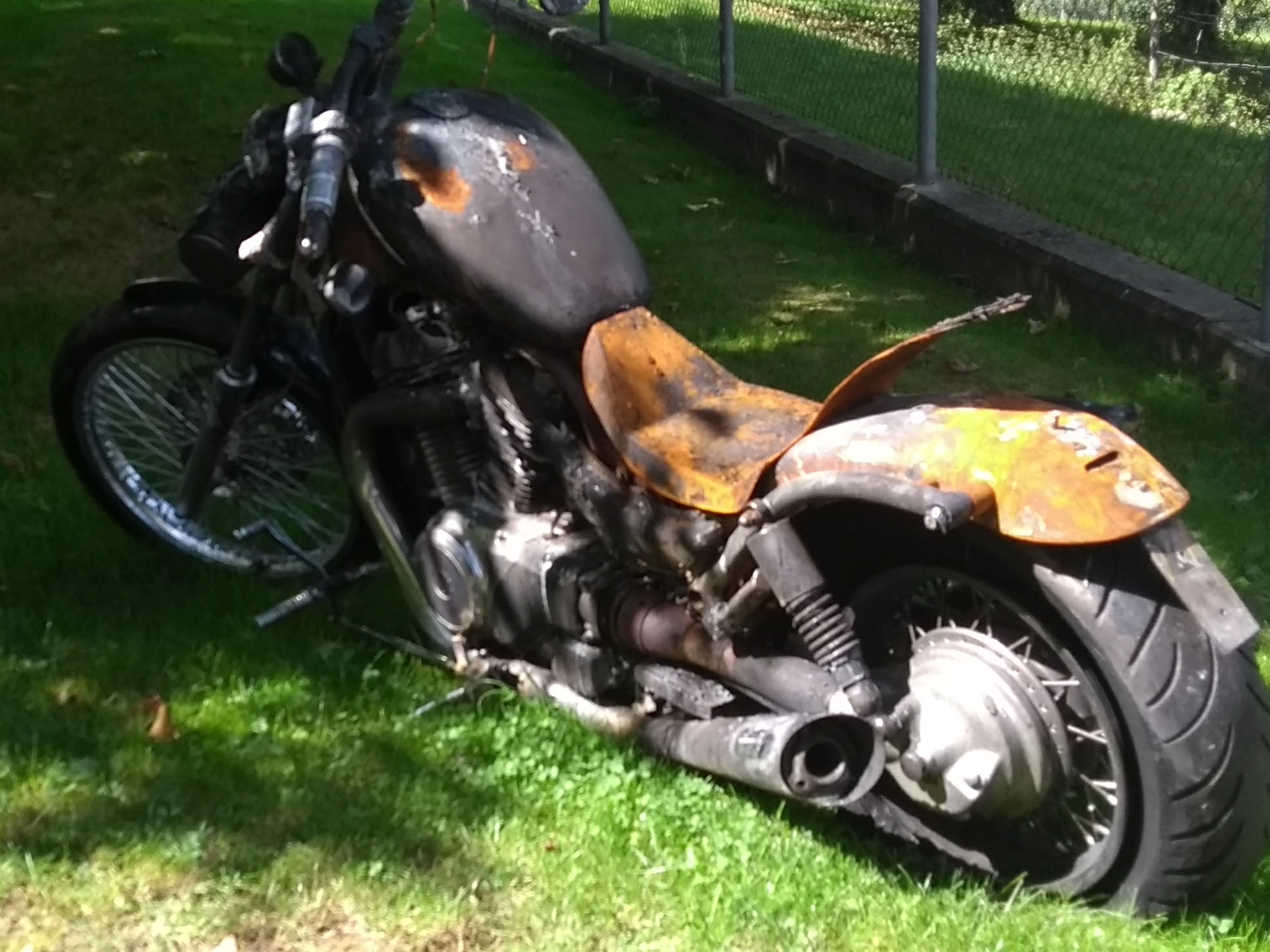

Beiträge: 1010
Re: Julius ante portas
Die Elektrik hat wohl schon einige kreative Fachleute gesehen.
Da tuste Dir keinen Gefallen, das zu lassen.
Im besten Fall bleibste damit nur ab und an mal liegen.
Wenn´s blöd läuft, sieht´s so aus:
Intruder, nach dem ein "Fachmann" an der Elektrik zugange war....

Beiträge: 4152
Mike_O hat geschrieben: 18.01.2023, 18:26 Die Elektrik hat wohl schon einige kreative Fachleute gesehen.
Servus Michael,
habe zuerst nur das Bild gesehen und dachte, daß ist ein Custombike im Rostlook.
Ja...so können freigeistige Installationen enden.
