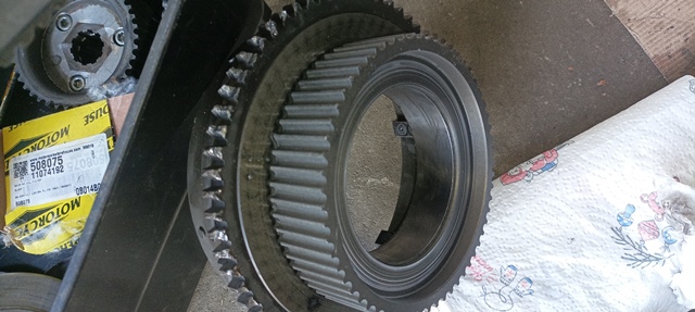

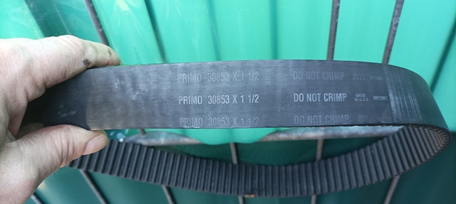

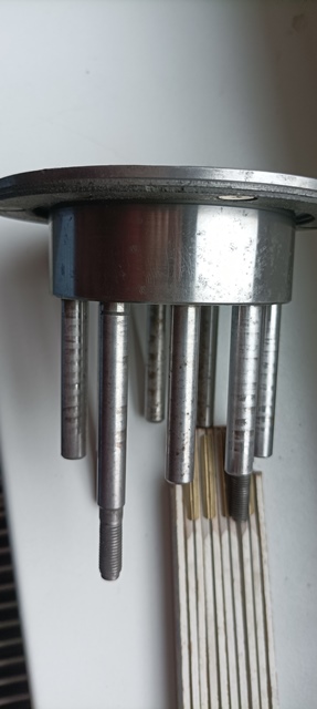

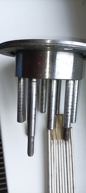

vorab zur Info, ich fahre FLH Bj. 1976, 1,5 " Belt im geschlossenen Kasten. Ich benötige eine neue Kupplung, zumindest einige Teile.
Deshalb mal eine Frage an die Experten,
-Wo bekomme ich kostengünstig einen Korb mit Anlasserkranz?
-Kann ich die Nabe bedenkenlos weiterfahren oder sollte ich eine neue holen?
-Welche Reibscheiben kann ich holen für Trockenbetrieb?
-Sollte ich einen neuen Belt holen?
Siehe Fotos
Vielen Dank vorab für eure Antworten
Kupplung, neue Teile, ja oder nein und woher?

den Bildern nach nicht ganz leicht zu beantworten:
- der Kupplungskorb sieht, bis auf den Starterkranz, noch gut aus (den kann man tauschen)
- der Belt schaut auch gut aus, aber je nach Alter und Dicke der Börse schadet es nicht einen Neuen zu verbauen
- die Nabe schaut auch nicht richtig böse aus, aber die eingelaufenen Stellen mußt Du mit dem Fingernagel begutachten...wenn sie nur "poliert" sind, kann man die auch noch nehmen, wenn sie aber echte Vertiefungen hat, kuppelt der Gerät nicht mehr sauber aus und sollte neu bzw. Bolzen wechseln

vorab vielen Dank für eure Antworten.
Mir stellen sich jetzt neue Fragen, wie bekomme ich den Starterkranz und die Bolzen der Nabe erneuert?
Der Starterkranz wird wohl erhitzt, so das er runter geht und der neue ebenso wieder aufgeschrumpft wird. Wie macht man das am besten, ohne das der Kranz sich verzieht und nicht hält. Wie bekomme ich die neuen Bolzen fest, die müssten wohl geschweißt werden.
Kann ich mir für meinen Trockenbetrieb normale Alto scheiben holen.
Gibt es evtl. eine vernünftige Alternative die nicht unbedingt horrend teuer ist.

das kommt auf Deine Möglichkeiten oder Kontakte an.
Idealerweise ein passendes Rohr was gerade so über den Korb geht und dann unter einen Presse, hat jede KFZ Werkstatt/ Schlosserei.
Vor dem Aufpressen die beiden Durchmesser kontrollieren.
Drauf dann in umgekehrter Reihenfolge; denke aber mit erhitzen und aufpressen wird das an die Finger brenzlich...eher am Korb eine Fase zur Zentrierung anarbeiten.
Nabe: Bolzen werden verschweißt oder genietet sein.
Ankörnen und dann bissi ausbohren...die ersten 2-3mm dann sollten sie mit einem Dorn rausgehen.
Wiedereinbau vernieten/ schweißen.
