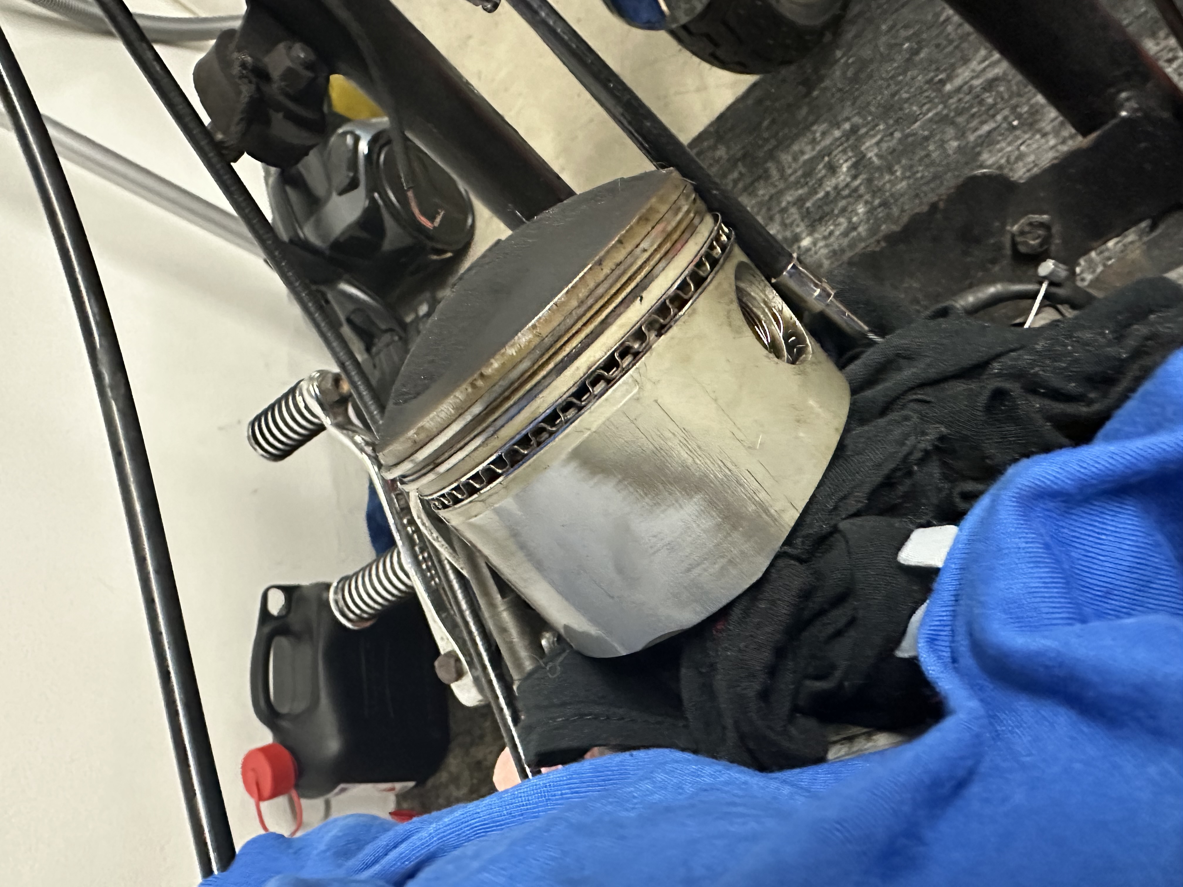

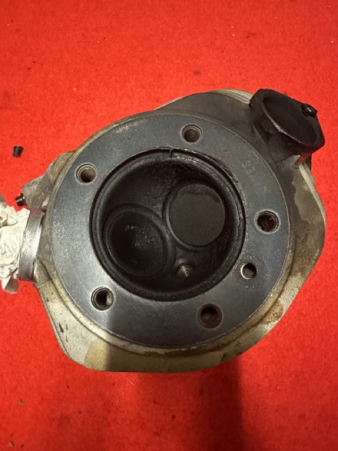

Nachdem ich alles demontiert hatte sind mir nur ein paar Spuren (Hauptsächlich am Kolben) aufgefallen. Das die Köpfe ein wenig verdreckt sind in Form von Ölkohle(?) ist denke ich normal und lässt sich auch leicht reinigen.

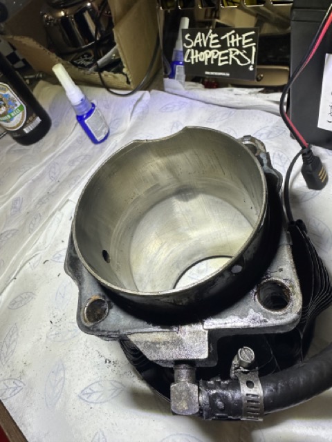

Kann mir aber jemand was zu den Laufspuren am Kolben sagen? Der Zylinder sieht soweit eigentlich ganz gut aus. Man erkennt sogar den Kreuzschliff noch sehr gut. Gehe fast davon aus, dass hier schon einmal etwas gemacht wurde.
"Auf Sicht" lässt sich keine seriöse Antwort geben. Normal nimmt man gendergerecht *innen- und *außen Mikrometer und entscheidet nach den Messdaten, welche Reparatur tatsächlich erforderlich ist. Womöglich genügen neue Kolbenringe und zartes nachhonen. Evtl. kommen auch die Ventilführungen in Frage, sowie Betrachtung der Kerzen bzw. die Frage der Gemischeinstellung, denn scheinbar wurde nicht mal das Auslass-Ventil heiß genug, um Ölkohle zu verbrennen, wenigstens grau/weiß einzuäschern.

finde die Laufspuren Kolben und Laufbahn schon machenswert .
das sah bei meiner Pan ähnlich aus .
Hab Kolben inkl. Ringe und Zylicher machen lassen (bei Blues Preis leistung was mega)
Köpfe hätte ich auch gleich machen sollen zumindest die Schäfte mit Schaftdichtungen jetz muss ich es nächsten winter noch machen.
Jetz hast eh schon alles auseinander würde ich das Geld gleich in die Hand nehmen dann hast Deine ruhe .

Mir haben nur die unterschiedlichen Laufspuren am Kolben etwas zu denken gegeben.
Den Zylinder einschl. Kopf werde ich mal von einem Fachmann prüfen lassen und schauen was dabei raus kommt.

Wenn Du den Motor offen hast, solltest Du auch gleich noch das Spiel der Pleuellager/Kurbelzapfen checken. Zuviel seitliches Spiel und Winkelspiel sollten die Pleuel nicht haben.
So wie die Kolben aussehen, frage ich mich, ob der Motor evtl. ohne Luftfilter gefahren wurde.
Oder lange kein Ölwechsel und Ölverdünnung durch unverbrannten Sprit?

Mein Schrauber hat sich heute auch zu Wort gemeldet und hat mir mitgeteilt, dass die Ventile total verbacken sind.
Er hat jetzt alles zerlegt und gereinigt und meinte das keine Ventilschaftdichtungen verbaut waren aber dort welche reingehören.
Weiter waren die Ventilführungen wohl vermurkst.
Dadurch erklärt sich wohl auch die Ölkohle auf den Kolbenböden. Im besten Fall bekomme ich die Köpfe morgen wieder und kann alles wieder zusammen bauen.
