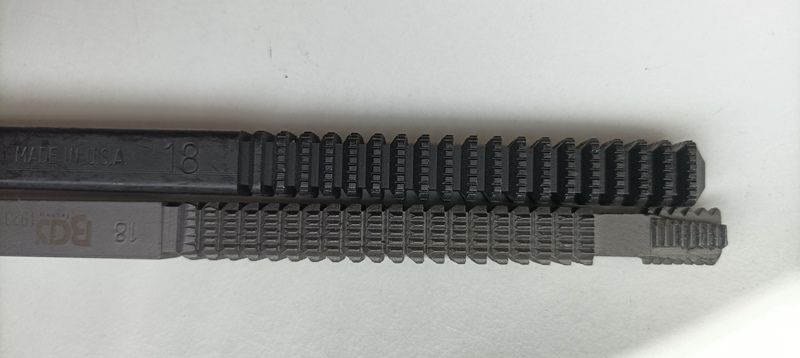

Mach es mit einer Gewindefeile, die Feilen sind, wie der Name schon sagt, dafür gedacht. Ansonsten würden "Gewinde" nicht Gewinde heißen, sondern "Messer" oder "Schlüssel". Natürlich kann man das auch mit einer anderen Feile machen, aber dann sollte man sich schon im "Geschäft der Profifeiler" auskennen.
Und welches Gewinde hat die Welle? Weiß ich nicht, also würde ich in den größten Shops (z.B. https://www.kraftradteile.com oder https://www.wwag.com/de/page/Main) nach dieser Mutter oder der Welle schauen. Da stehen meistens die Gewindegrößen dabei. Somit kannst Du Dir die passende Feile kaufen. Meines Wissens gibt es auch nur zwei verschiedene Feilen für die verschiedenen Gangarten und deshalb habe ich mir vor Jahren beide gekauft, gibt es zur Not auch im Discounter Polo oder Louis.

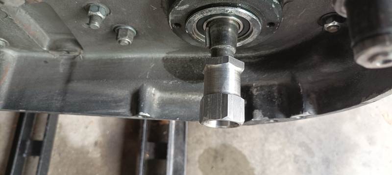

Ich hab die Mutter richtig rum abgedreht und versucht sie wieder richtig rum anzusetzen. Der Abzieher war nicht original, sondern ein dreiarmiger Abzieher. Die Nabe saß sehr fest und ich habe diese, wie schon beschrieben, ohne die Mutter abgezogen. Dabei wurde wohl das Gewinde gestaucht.
Ich werde mir, wie von Gerry geschrieben, den Gewindefeilensatz bestellen und es damit versuchen, bevor ich mit einer flachen Feile versuche das Gewinde soweit abzufeilen, das die Mutter wieder passt.
Nochmal vielen Dank für eure Tipps. Ich gebe Bescheid ob ich es hin bekommen hab.

Re: Getriebehauptwelle, Mutter passt nicht mehr.
Ich hab ja versprochen ein Feedback abzugeben.
Vorab muss ich mich bei euch bedanken.
Der Tipp mit der Gewindefeile hat den gewünschten Erfolg gebracht. Nach einer guten Stunde und zwei Zigaretten ging die Mutter wieder drauf. Also keine neue Welle oder......... Leider musste ich mir eine zweite Feile kaufen, da die gelieferte nicht den Anforderung entsprach.
