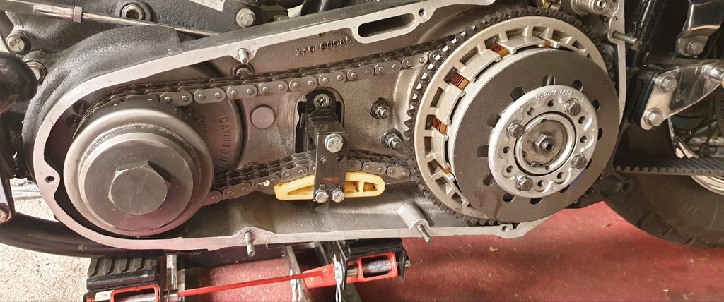

Ich habe mal eine Frage zu dem Primärantrieb von meiner 84er
FXWG . Links oberhalb vom Kettenspanner sollte doch ein Kettenöler
sitzen oder war bei den späten Shovels der Primärkasten öltechnisch schon
vom restlichen Ölkreislauf getrennt ?
Ich habe ungefähr 0,9l (Motoröl?) aus dem Antrieb abgelassen und bin nun
unsicher wieviel Öl dort rein gehört , hier über die Suche findet man Aussagen
wie , (nach Ümrüstung) 0,18 bis 0,2 Liter oder soviel das der Zahnkranz am
Kupplungskorb im Öl läuft.
Könnt Ihr mir auf die Sprünge helfen?
Gruß Andy
Gruß Andy

0,9 ist zuviel
200ml reicht da hat es einer gut gemeint, der Starterkranz soll das Öl nur durch die Gegend wirbeln im Kasten, genau so wie es in der Tech-Base steht.

Benni, da täuscht Du Dich leider.
Das ist die erste EVO Kupplung (bis '89), da gehört mehr Öl rein, ist eine Nasskupplung.
Habe mal im Manual nachgeschaut, aber keine Angabe zur Menge gefunden.
Ich fülle auch immer ca. 0,9L ein...lt. W&W TechTips bei Softtail '85-'89 1,4L...das kommt mir zuviel vor;
spätere Baujahre sind wieder Nähe 0,9L dort aufgeführt.

Danke Lutz,
dann werde ich mal etwas nachfüllen gehen und den entnommenen Stand wieder herstellen.

holzlenker hat geschrieben: 04.06.2023, 12:08 Servus,
Hi Lutz.
Genau diese Kupplung habe ich in der EVO (frühe Getriebeversion mit Kette Sekundär) auch mit einer Menge Öl gefahren, dass der Zahnkranz NUR darin badet.
Danke für deinen Hinweis!
Lorenz grüsst
