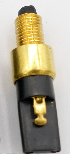

Hallo gemeinde,
wie wird dieser Bremslichtschalter in der rechten Armatur verkabelt?
Zündungs Plus über den Schalter an das Bremslicht??
Oder über die Masse?
Vielen Dank im Voraus.

Zündungsplus zum Schalter und dann zum Bremslicht, Nähe Sattelrohr wird das Kabel vom Fußbremsschalter "draufgeklemmt"...(Y-Stück).
Im Originalkabelbaum ist das am Stecker zum Heckfender realisiert.

Lorenz, ich wiederspreche ungern.
Laut Schaltplan (FL/FLH/FX/FXE/etc.) kriegt original der Bremslichtschalter über ein oranges Kabel geschaltete +12Volt vom Zündschloß.
Ein rotes Kabel geht dann vom Bremslichtschalter nach hinten zur Zweifadenbirne des Brems-/Rücklichtes.
Die Zweifadenbirne bekommt Masse über die Fassung zum Rahmen.
Der Bremslichtschalter der Fußbremse hat original auch ein oranges Kabel (+12Volt vom Zündschloß), und ein rotes Kabel das zum Bremslicht geht. Zumindest laut Schaltplan.

Asche auf mein Haupt. Ich habe ja eine Elektronikbox die alles gegen Masse schaltet! Daher war ich im Masse-Modus!
Fossi, bitte entschuldige die falsche Info.
Also dann so wie Mike und Lutz!
