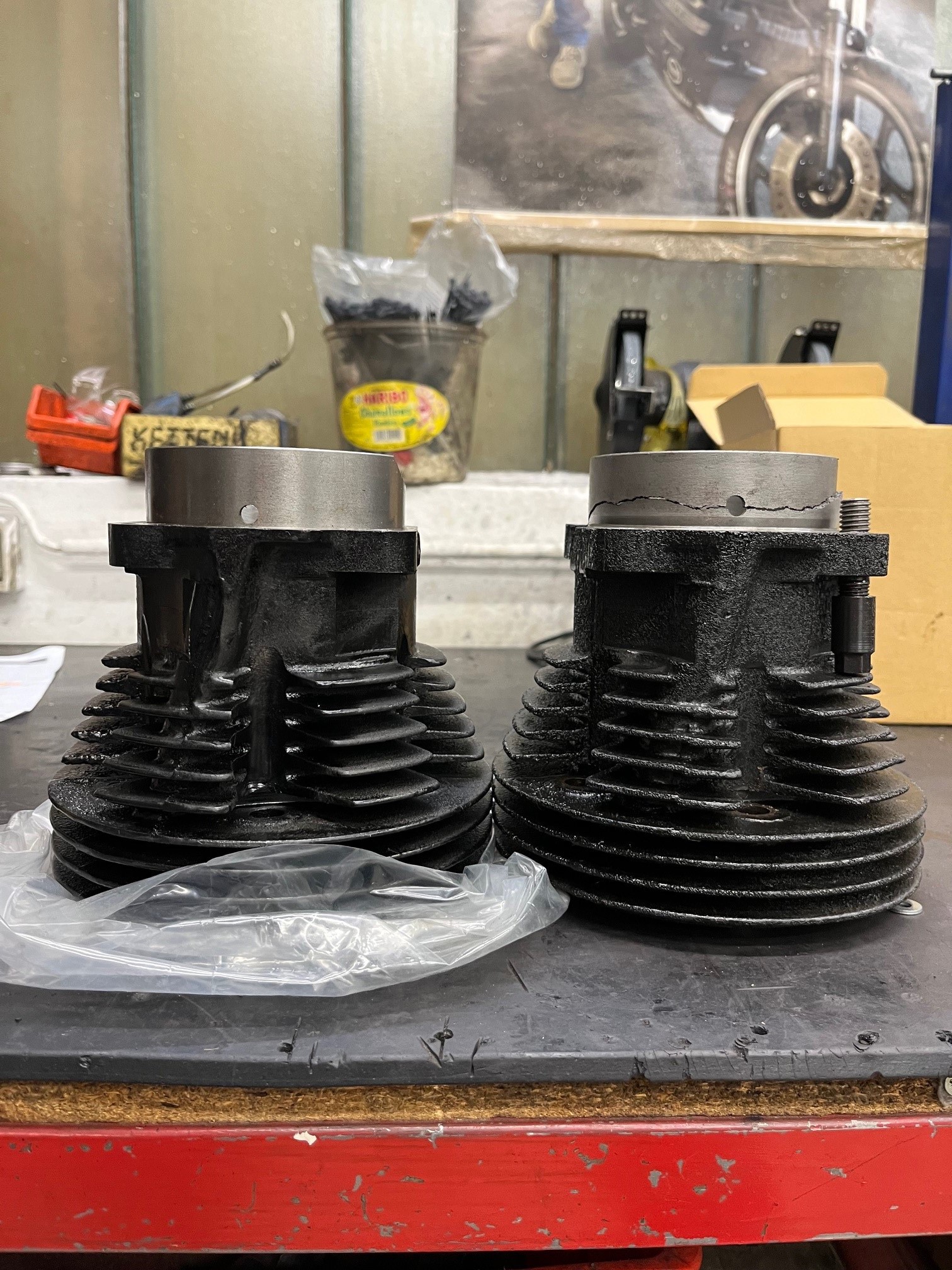

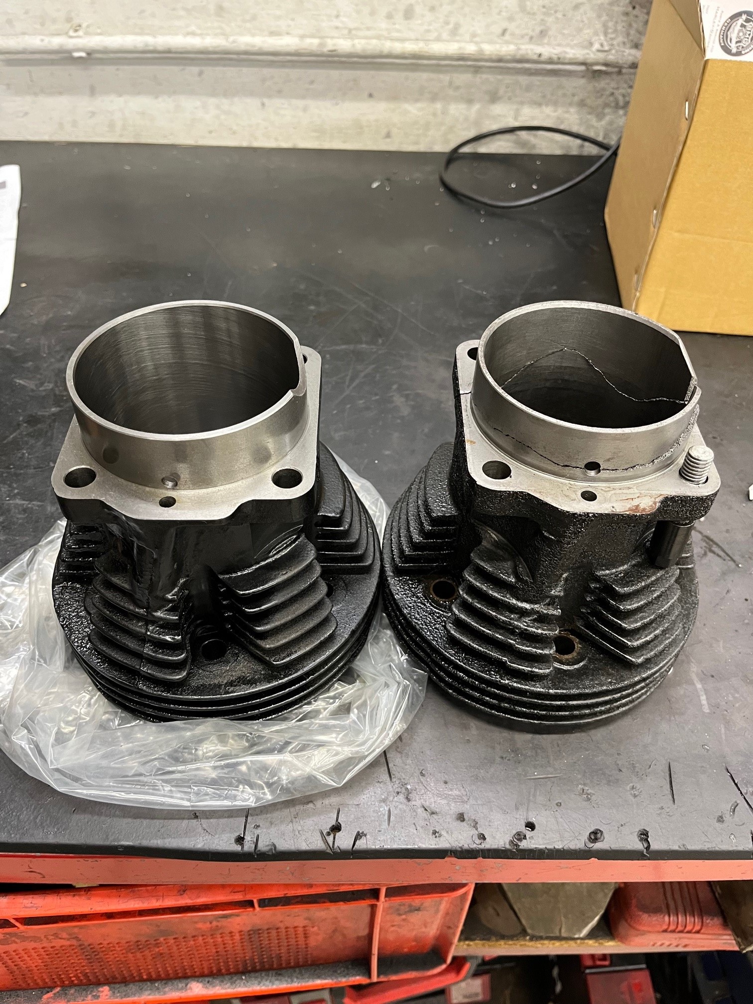

gerne kann ich den Custom Chrome Zylinder 3-5/8" 5,330" den ich bereits habe und dann den Motorcycle Storehouse Zylinder 3-5/8" 5,530" den ich noch erwarte vermessen wenn ihr mir sagt wo ich den Messschieber bezüglich Wandstärke ansetzen soll.
hier mal Fotos die ich am Mobiltelefon habe.
Links CCE rechts unbekannt verbaut vom Vorvorvorbesitzer und geschrottet vom Vorbesitzer
