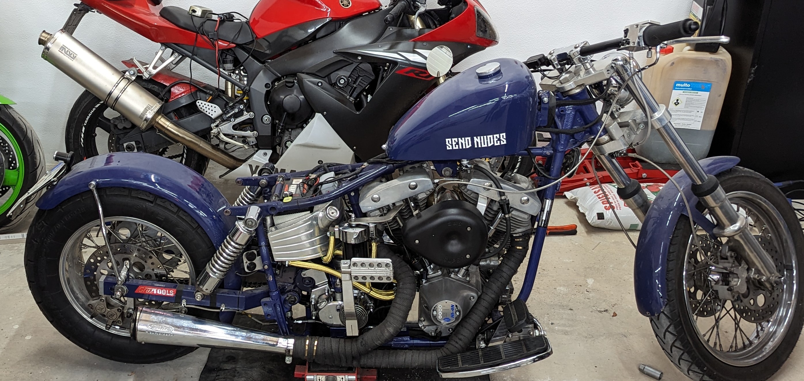

Also die Maschine läuft . Das Problem war man muss die Zündung einmal um 90grad verdrehen und dann wieder langsam zurück drehen bis es klickt . Das habe ich anscheinend nicht sauber genug ausgeführt .
Sind meist die kleinen Sachen die einem die Nerven rauben😂
Vielen Dank für eure Hilfe
