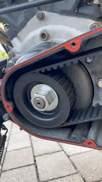

Gestern wollte ich einen Ausritt wagen und der Starter / Kicker rutschte durch.
Dachte es sei die Kupplung, wieso erschloss sich mir nicht, aber Deckel runter, da Belt alles easy keine Sauerrei.
Schüssel angesetzt zum lösen der Kontermutter, der drehte dann aber die gesamte Kupplung und den Belt UND das VORDERE Pulley! :( :( :(
Geil oder?
Dann fiel mir im Nachhinein auf, dass ich hin und wieder mal eine "rutschende" Kupplung hatte beim Beschleunigen.
Heute ist mir klar: Es war nicht die Kupplung, sondern der Kurbeltrieb konnte den Most nicht auf den Riemen bringen.

Also wenn der Sprocket Shaft dreht, ohne daß der Motor dreht, dann brauchst Du sicherlich nicht nach irgendwelchen Schrauben von irgendeinem Insert schauen. Dann besteht keine mechanische Verbindung zwischen Sprocket Shaft und linker Kurbelwange. Was das bedeutet, kannst Du Dir selber ausmalen. Und momentan sieht´s genau so aus. Ich kann auf diesem "Kleinvideo" zwar nicht erkennen, ob der Sprocket Shaft dreht, aber zumindest die Mutter auf dem Sprocket Shaft dreht sich. Daher gehe ich davon aus, das sich auch der ganze Shaft dreht. Und so leicht, wie sich das dreht, sieht es nicht so aus, als würde der Motor mitdrehen.
Hutas
Beiträge: 442
Wohnort: Hessen
Re: Kurbelwellenzapfen LIMA Seite
Beitrag von Hutas »
Alex, genauso sieht es aus! Der Shaft dreht in der Wange.

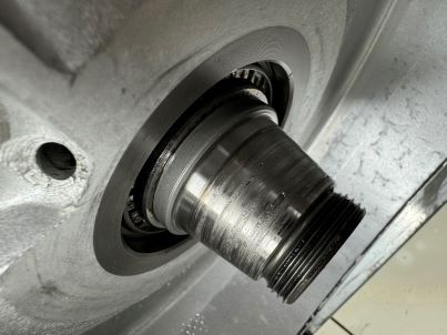

Flywheel Sprocket Shaft lässt sich sehr einfach durchdrehen.
Und für sowas gibt man seinen Motor zum "Motoreninstandsetzer" und legt RICHTIG Meisen auf die Theke!
Keine 1000 km gefahren, und NATÜRLICH hat der Instandsetzer die Welle nicht getauscht. Blöd nur, dass die ausgebaute Welle im Bild zu sehen ist! :roll:
Er weißt na klar jede Schuld von sich, geschweige denn mir irgendwie entgegen zu kommen.
Heute geht's weiter mit dem Zerlegen. Es bleibt spannend. :(
Ich hoffe inständig, dass der Konus nicht zerstört ist aber ich habe wenig Hoffnung!

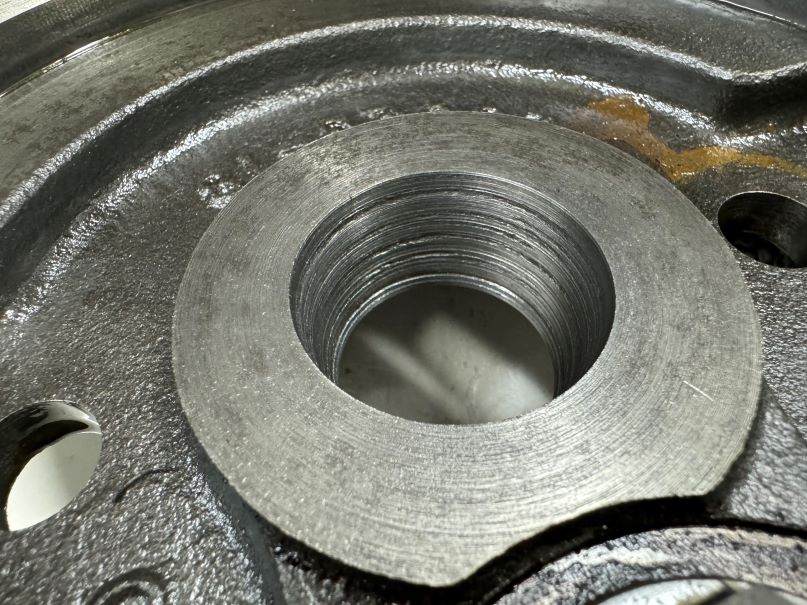

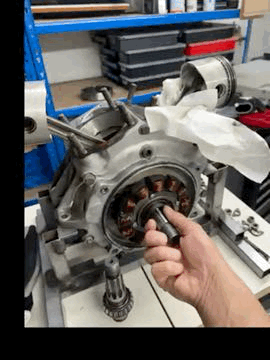

Und hier die Bilder. Schwanke zwischen Kotz und Wutanfällen.
Case zu zerlegen ging so lala! Dank meines Akku-Schlagschraubers ließen sich alle Muttern trotz Loctite Sicherung lösen.
Wie zu sehen ist der Konus unwiederbringlich zerstört! Die Mutter war fest angezogen und der Rappel musste ordentlich wühlen bis die Mutter sich vom Zapfen löste.
Ergebnis: Der Kurbeltrieb ist SCHROTT!
Lorenz grüsst

Ist der Sprocket Shaft immer noch mit dem Timken Lager im Gehäuse eingepresst oder "liegt" er da nur mit dem inneren Teil des Timkenlagers im Gehäuse?
Hutas
Beiträge: 442
Wohnort: Hessen
Re: gelöster Kurbelwellenzapfen LIMA Seite
Beitrag von Hutas »
Alex MTeK hat geschrieben: 15.01.2024, 10:14 Ist der Sprocket Shaft immer noch mit dem Timken Lager im Gehäuse eingepresst oder "liegt" er da nur mit dem inneren Teil des Timkenlagers im Gehäuse?
Hallo Alex. Ja, ist noch eingepresst, ich muss den noch auspressen.
Läuft leicht, kein Rubbeln oder poltern.
Nachdem ich die Kurbelwangen noch einmal untersucht habe sind diese vermutlich nicht gewuchtet!
Lorenz grüsst
Alex MTeK
Beiträge: 230
Beitrag von Alex MTeK »
Wie hast Du denn die halbseitig im linken Kurbelgehäuse montierte Kurbelwelle zerlegt, um an die innere Sprocketshaftmutter ranzukommen?
