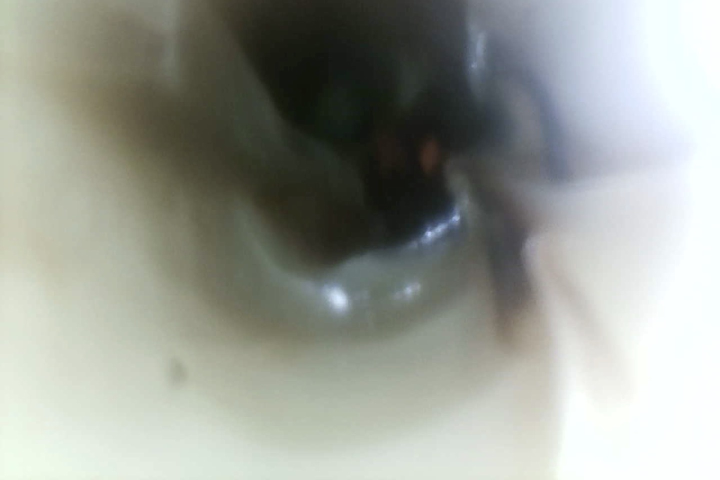

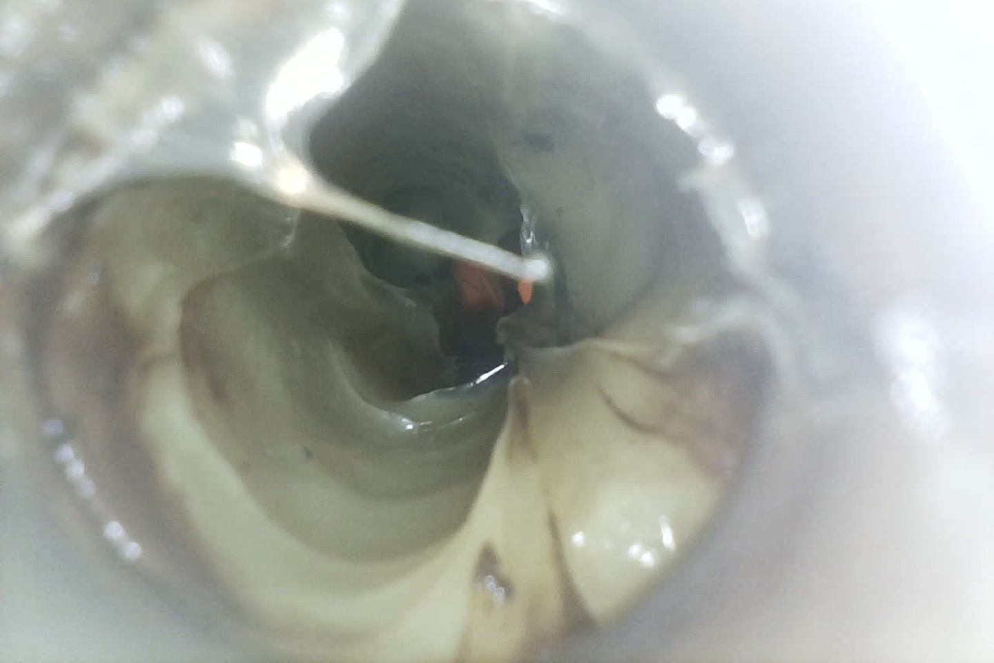

Hab mal mit der Stetoskop-Kamera reingeschaut - siehe Bilder. Ihr seht das was die Kamera aufgenommen hat wenn ich sie von der linken Seite gut 3 cm in die Achsaufnahme mit dem Gewinde reinschiebe. Damit bin ich dann ca. am Übergang der Timkenlager zum Hohlraum. Alles voll mit frischem Fett.
Vor diesem Hintergrund lasse ich vielleicht alles wie es ist - never change a running system.

bist Du sicher, daß die Bilder nicht evtl. mit einer ärztl. Untersuchung verwechselt wurden..
Come on, jetzt mach´ mal los und check, warum das Fett nicht weiter kommt!
Die paar €uronen für Lager und Si-Ringe heute, wirst Du bald verdoppeln müssen, wenn Du alles wieder
zusammen hast...und dann gehts irgendwann von vorne los..
