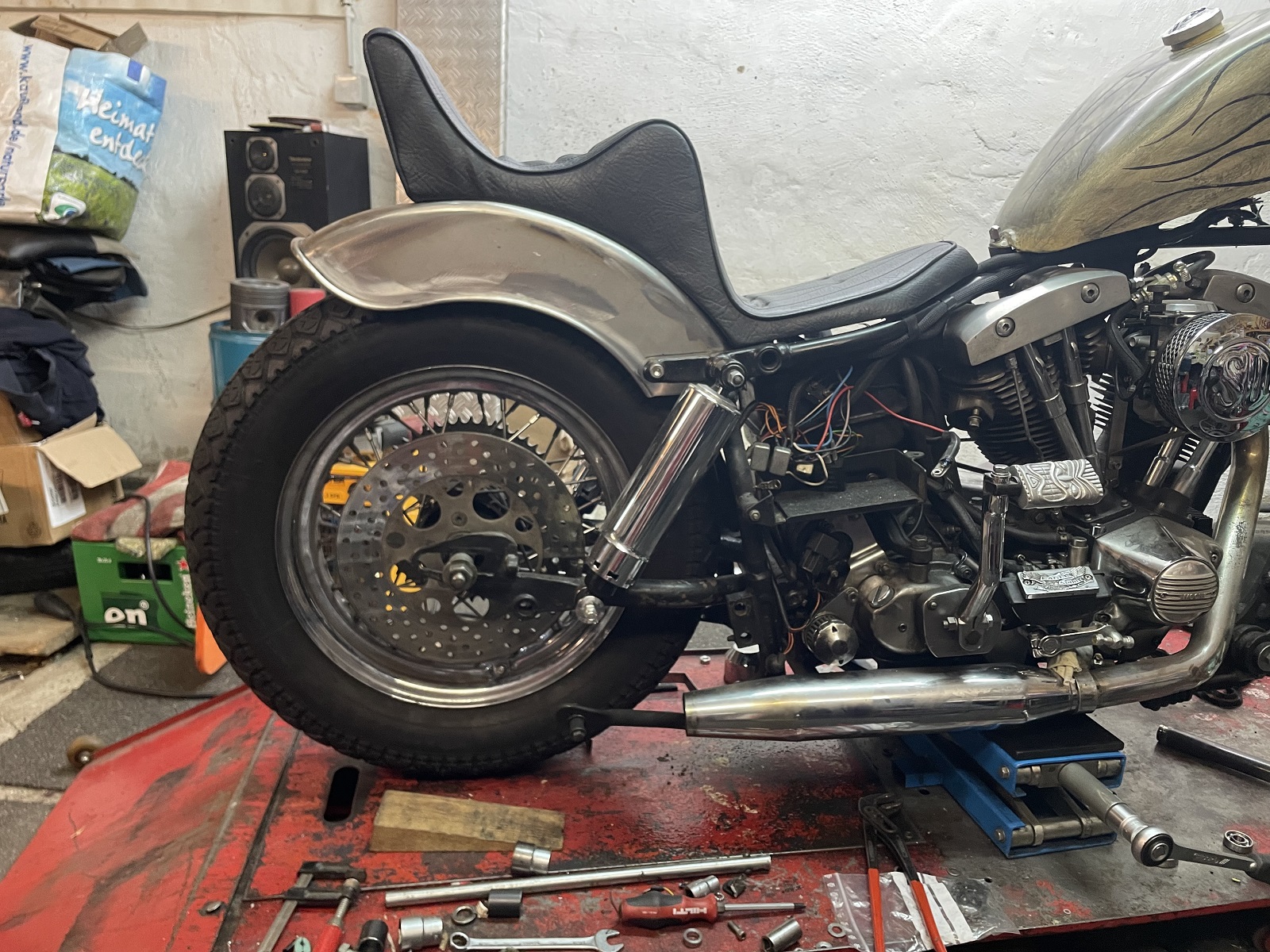

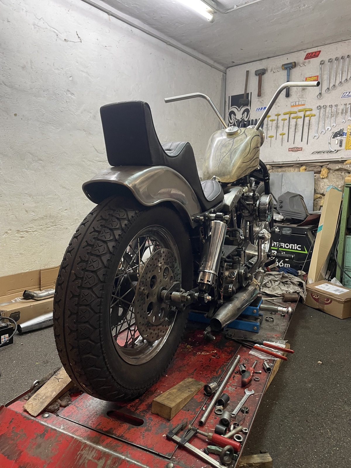

@Theo danke bisschen was sammelt mann ja über die Jahre so zusammen :lol:
Hab letzte wo mal das teil zusammen gesetzt und ein bissen die Form verloren ,
Heute nun das Teil nochmal auseinander geschnitten die Linie korrigiert und dem Hinteren teil ein bisschen Form gegeben :wink:
muss jetz noch die Sitzbank ein wenig abpolstern das drückt sonst ganz schön ins Kreuz ,
danach mal den KZ und Rüli Sisibaransatz bauen .

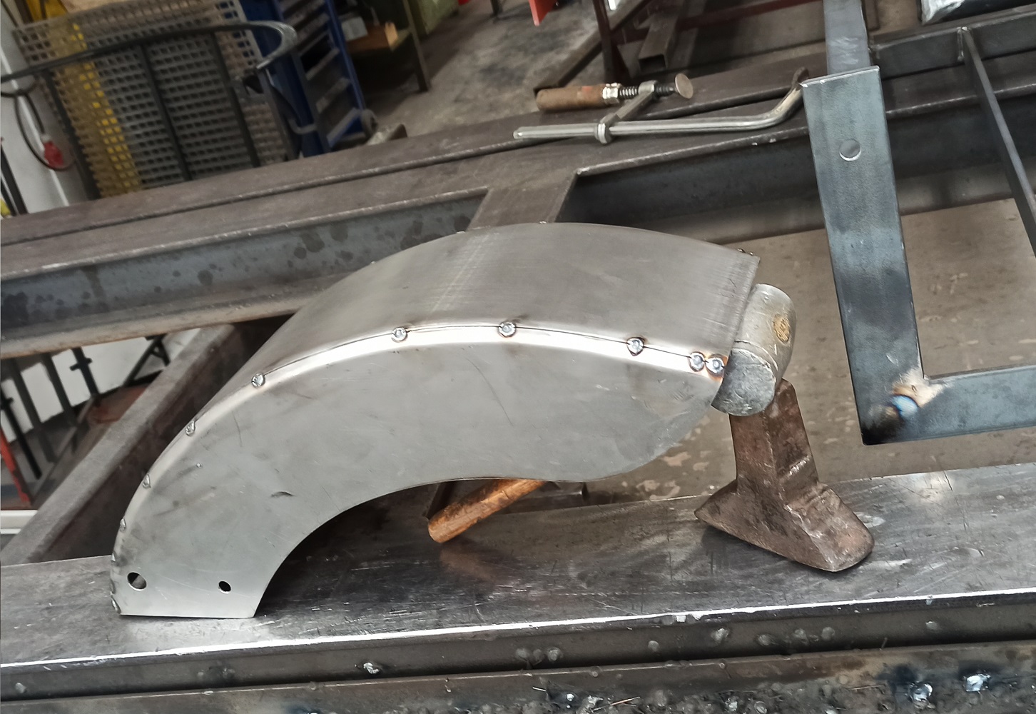

Ja ich hab mitlerweile den Abschluss/Sike oder wie auch immer man es nennen möchte vom Fender gemacht .
Ist ein 10er Rund das ich gebogen und angeschweißt habe, werde den übergang mit Zinn füllen und verschleifen .
Ich hoffe ich komme die nächsten Wochen dazu mal weiter zu machen, musste zwischen durch noch das Getriebe der Pan abdichten den Florett Motor überholen und leider kann ich zu Oft nicht Nein sagen wenn Kameraden mir auf den Sack gehen "Hast mal kurz zeit " :roll:
