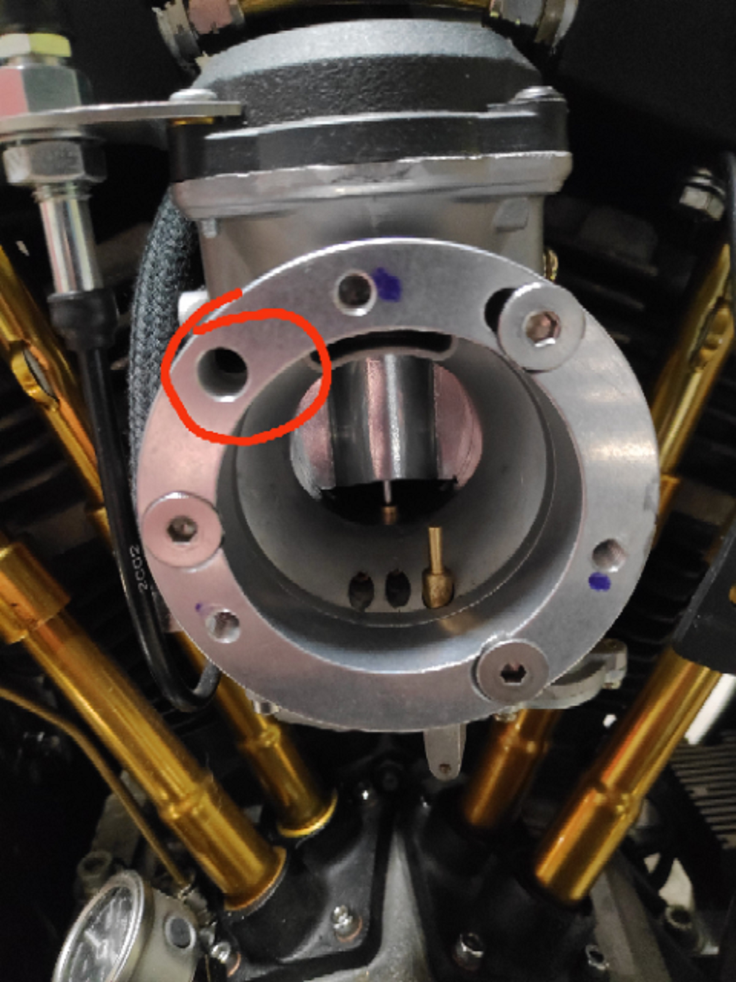

so....die Bates Adapterringe funktionieren leider nicht so wie gedacht und jetzt weiß ich auch
warum an dem Hells Kitchen Adapter Ring die Ausfräsung ist.
https://hells-kitchen-parts.de/de/hells ... v-vergaser
Mit dem Bates Ring sieht die Sache wie u.a. aus und die Bohrung geht leider nicht in den Filter und wäre tödlich bei zb. Wassereintritt.
Naja, für den TÜV wirds reichen und ich warte weiter bis die Höllenküche (sind immer noch nicht lieferbar) mir den Ring senden kann.

Versteh die Problematik nicht, bin auch mit dem CV nicht bewandert, doch eine fehlende zusätzliche Bohrung, ggf., falls überhaupt notwendig, mit zusätzlicher Querbohrung und etwas Feilarbeit kannst Du nicht selbst setzen? - Sieht mir nämlich nicht so aus, als wenn an dieser Stelle höchste Präzision notwendig wäre. Ist das nicht bloß eine theoretische Bohrung für evtl. Rückleitung der Motorentlüftung?

wie du auf dem 3.Bild sehen kannst geht die Schwimmerkammer Entlüftung direkt hinter der Luftfilterplatte ins Freie (liegt nicht an der Luftfilter Platte plan an sodass ich durchbohren könnte wie auf dem letzten Bild angedacht ).
Und wenn jetzt von oben ein Regenschauer kommt versäuft mir die Möhre auf der Stelle....da Wasser ins Schwimmerkammer Gehäuse kommt.
thats the Problem
Gruß Thorsten
thats the Problem
Gruß Thorsten

Ich hätte da ein Loch in die LuFi-Grundplatte gebohrt, und dann von der LuFi Seite ein Stück Gummischlauch in die Entlüftungsbohrung gedrückt. Und gut isses.
Die Entlüftungsbohrung kann ja ruhig enger sein.
Grüße,

O....Mike...es kann so einfach sein. Genau so mach ich das.Mike_O hat geschrieben: 11.03.2024, 12:24 Naja, Du ziehst ja auf Deinen Schweden-Touren ja auch immer den Regen magisch an. Da versteh ich die Sorge schon.![]()
Grüße,
Danke und Gruß über den Rhein !
