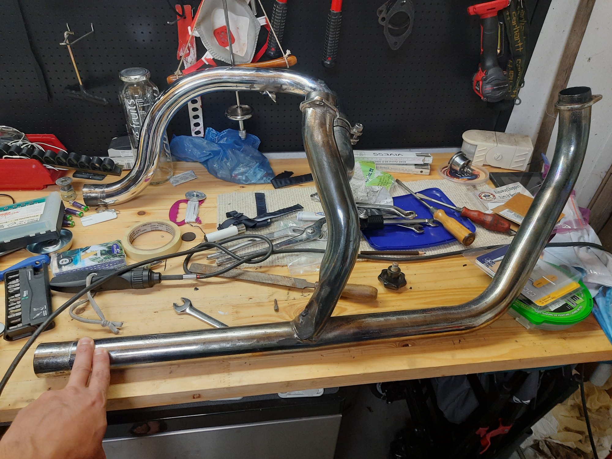

An meine FL ist die originale Crossover Anlage modifiziert worden.
Das downtube was zum Krümmer des vorderen Zylinders führt wurde entfernt und die Öffnung verschweißt. Ich finde die Abgasführung bedenklich.
Entsteht hier nicht ein rückstau am hinteren Zylinder?
Oder ist das unbedenklich?

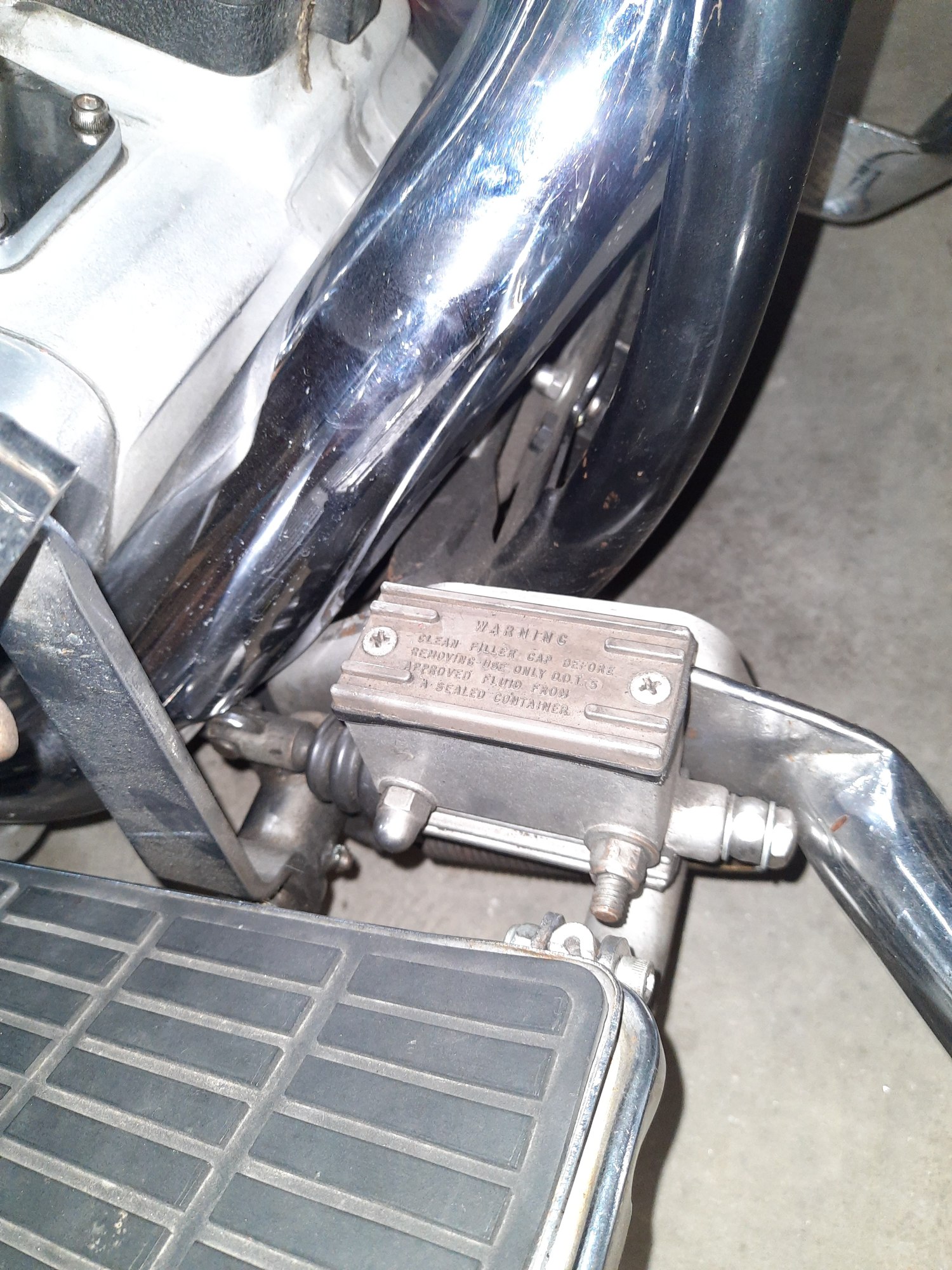

Ich hatte mit eine gebrauchte original Crossover Anlage nach gekauft, allerdings passt diese nicht... habe eine größeren hauptbremszylinder verbaut und am Kickerdeckel wird es auch sehr eng. DIE Anlage war lauf Vorbesitzer an einem Knickrahmen mit Kicker verbaut.

Bild1+2:
Naja, bissi brachial umgesetzt und strömungstechnisch nicht der Burner.
Denke aber, da wird genug Luft bzw. Abgas hinterhergeblasen.

Zeig mal Foto von Deinem Bremszylinder.

Zu Bild 1 und 2:
also aus meiner Sicht beeinträchtigt dieser starke Knick schon ordentlich die Strömung - sowohl raus wie auch die der Resonanz.
Damit ergibt sich im Vergleich zum vorderen Zylinder eine möglicherweise ganz andere Situation die Zylinderfüllung, Verbrennung, Temperatur und Leistung betreffend.
ICH würde damit definitiv nicht fahren, und zwar aus o.g. technischen wie zusätzlich optischen Gründen.
Ich bin ganz bei Dir, wenn Du sagst, daß Du die Abgasführung "bedenklich" findest.
So eine Art gleichmäßiger Radius, v.a. am Innenbogen, sollte schon vorhanden sein.
Vielleicht kannst Du einen Bogen anstelle des Knicks einschweißen (lassen). Es gibt DA44.5 und DA45mm Rohrbögen mit einem Mittelradius von 51mm, DA44.5mm außerdem mit R66mm und mit R75mm. Vielleicht passt da etwas; ist ja ziemlich eng an der Stelle.
Aus strömungstechnischer Sicht würde ich IMMER die Abgasanlage komplett auf der rechten Seite führen.
Gruß, Theo

Der Umlenkhebel von dem Bremspedal würde nur mit dem neuen Krümmer passen wenn ich den an der Kontaktstelle deutlich ein delle. Oder ihn nicht wie den verbauten Krümmer am Fahrzeug anliegen einbaue, sondern davon weg also vor dem Umlenkhebel liegend.
Da fehlen mir schlicht die Erfahrungswerte.
Am Kickerdeckel könnte es ggf passen wenn ich den bremslichtschalter verlege, das habe ich aber nicht mehr getestet, da ich die Bremspumpe behalten möchte und ich keine Teile die mutmaßliche passen (ggf an andere Baujahre) zerstöre.

Die Verbindung vom hinteren zum vorderen Krümmer sieht auf Deinem Bild irgendwie so platt aus, wie eine Hälfte vom Rohrquerschnitt. Oder täuscht das?
Mit der Verbindung zum vorderen und dem Knick in der Umlenkung sollte genügend Abgas entfleuchen können. Wenn ich das richtig verstanden habe, willst Du die Teile ggf. kombinieren?
Auf jeden Fall würde ich diesen Knick beseitigen und v.a. das Kerzenbild vorne und hinten vergleichen.

Ich hätte halt gerne die originale Crossover Anlage, ohne Modifikationen, bei mir wieder verbaut. Aber selbst mit viel gutem willen und nach justieren des Anschlags des Bremshebels bekomme ich nicht genug Spiel zwischen den Bremshebel und den Auspuff.
Auf dem Bild ist der modifiziert Auspuff mit dem Hitzeschild zusehen dort ist eine kleine Delle eingebracht worden um den Hebel und den Zylinder betreiben zu können.
Die modifizierte Anlage sitzt von der Führung her näher am Fahrzeug als die nachträglich gekaufte original Crossover ohne Modifikation. Jetzt fällt mir leider ein das ich die nie nebeneinander gelegt habe... dann muss der Winkel am Flansch ja anders sein.
Also als behelfen Lösung muss ich jetzt jemanden finden der mir den hinteren modifiziert Krümmel mit einem fließenderen Radius umschweißt.

ich persönlich mag das nicht so gerne, wenn Abgasrohre so dicht an Kabeln, Ölleitungen und Bremsenteilen vorbeilaufen.
Deshalb laufen meine vorderen Krümmer an der Stelle mit dem Bremszylinder anders.
Ich weiß ja nicht, wie Dein Budget, Deine Möglichkeiten und evtl. befreundete Fachbetriebe ist/sind.
Es schreit fast nach einer custom made Auspuffanlage.
Hier zwei von mir gewählte Ausführungen für das Detail am Bremszylinder vorne. Auf dem unteren Bild mit der seitlichen Ansicht
läuft der Krümmer von oben innen am Rahmen herunter und dann vorne, etwa beim Rahmenknick, seitlich nach außen und hinten
bis unterhalb des waagerechten Rahmenrohres und dann gerade. Alles ohne Beulen oder plattgedrückte Stellen mit möglichst
wenigen und dafür großen Radien und leicht demontierbar.
