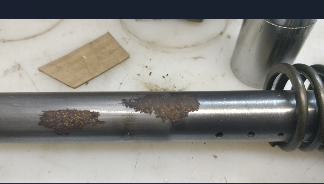

muß an einer 41mm Spendergabel neue Dämpfer einbauen, da verrostet.
Im Katalog gibt es verschiedene Ausführungen für verschiedene Modelle. (gleicher Gabeldurchmesser vorausgesetzt)
https://www.motorcyclestorehouse.com/on ... #zoom=true
Was für Auswirkungen haben die unterschiedlichen Bohrungen in den Dämpferstangen?
511655 (für FXWG) gegenüber 514655 (FL)?
Die Maschinen haben ja, denke ich mal, ziemlich ähnliche Wasserverdrängung/ Gewicht,
aber in den vorhanden Bohrungen unterscheiden sie sich mächtig gewaltig.
FL: oben drei kleine, unten zwei große Bohrungen
FXWG: 2 kleine oben und 6 große Bohrungen unten
(die unteren Bohrungen sind "beidseitig" die oberen einseitig)

Warum nimmst Du denn nicht die gleichen die verbaut waren ,nur in neu ?stell doch mal ein Bild von den alten rein .
Re: Gabeldämpfer
Bau solch wieder ein, die drinn waren.
Würde da keine Experimente machen.

Servus Robert,Robert61 hat geschrieben: 12.06.2024, 10:53 Warum nimmst Du denn nicht die gleichen die verbaut waren ,nur in neu ?stell doch mal ein Bild von den alten rein .
das Teil ist von einer BigTwin, soll in eine leichtere Ironhead.
Die Dämpferrohre sind wohl von einer FXWG, die Standrohre muß ich erst mal messen.
Die Gabel ist ein Sammelsurium, wegen der Nachhaltigkeit wir sie zu neuem Leben erweckt.
Wenn die Dämpfer eh neu müssen und die Gabel eigentlich für schwerere Kräder ist könnte man versuchen,
das etwas zu kompensieren - so mein Gedankengang.
Das es keine Wilberth/ Öhlins-Gabel wird, ist mir bewußt (brauch' ich auch nicht).

Anhand Deines Fotos kommen ja nur zwei in frage Motorcyclestorehouse 511655 -80-83 FXWG oder 936514 86-89 FLST
- Beiträge: 4175
Re: Gabeldämpfer
Servus,Robert61 hat geschrieben: 12.06.2024, 22:18 Anhand Deines Fotos kommen ja nur zwei in frage Motorcyclestorehouse 511655 -80-83 FXWG oder 936514 86-89 FLST
streng genommen stehen 6 zur Auswahl
Der Grundaufbau ist gleich, Unterschiede sind halt die Bohrunge oben & unten sowie die Dichtungsringe oben.
Was man auf den Bilden nicht sieht, sie unterscheiden zum Teil auch noch in der Länge (221/233mm lt. der Apotheker-Rundschau).
Es ging ja nicht darum welche verbaut sind/ waren sondern abzuklären,
ob ich beim Erneuern der defekten Teile gleich die neue "Lebensumgebung" mit anpassen könnte.
