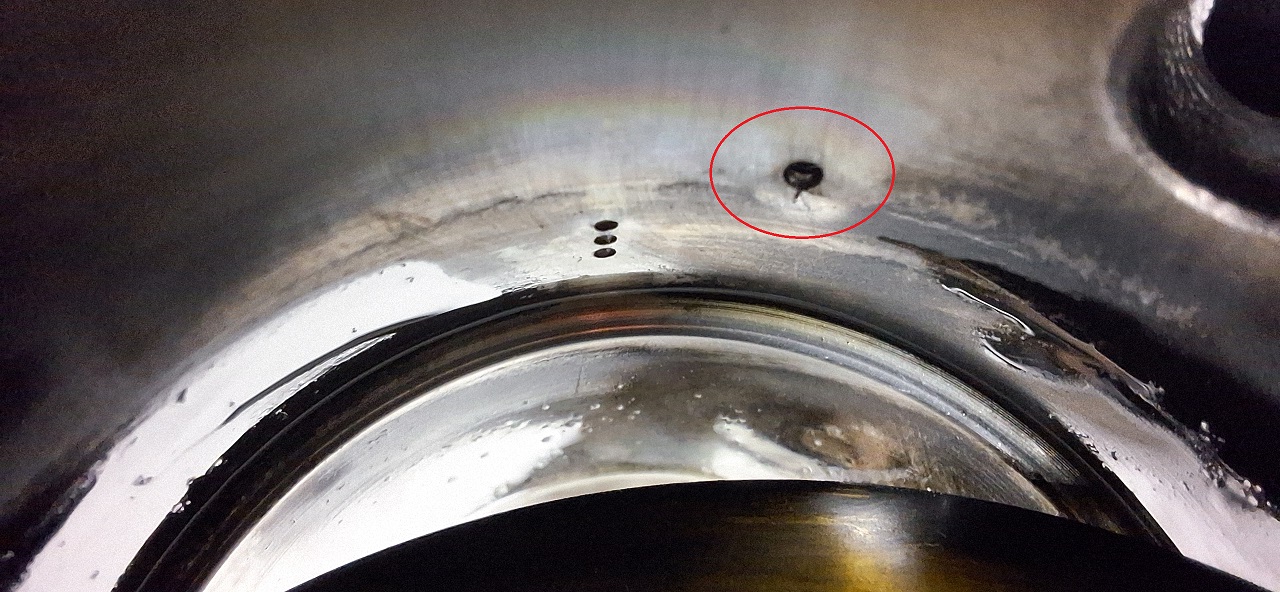

2. Bohrung im Ansaugkanal von der Gemischschraube mit einer Lupe prüfen. Habe aktuell mal wieder diesen Fall, dass die Gemischschraube zu weit reingedreht wurde und dadurch der Sitz in den Ansaugkanal gedrückt wurde und gerissen ist. Dann ist der Vergaser Schrott und du bekommst ihn nicht mehr eingestellt.
Re: ruckeln bei wenig Gas
Hier mal ein Bild von der defekten Bohrung der Gemischschraube im Vergaser.
Hast du schon den Fehler gefunden?
