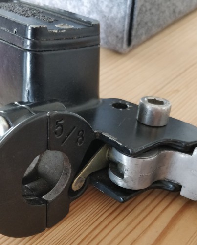

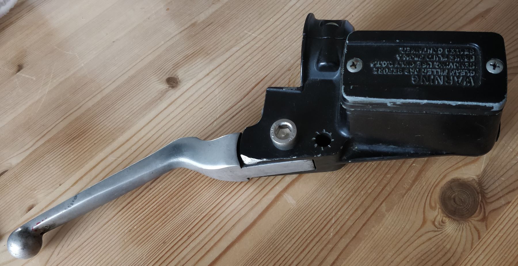

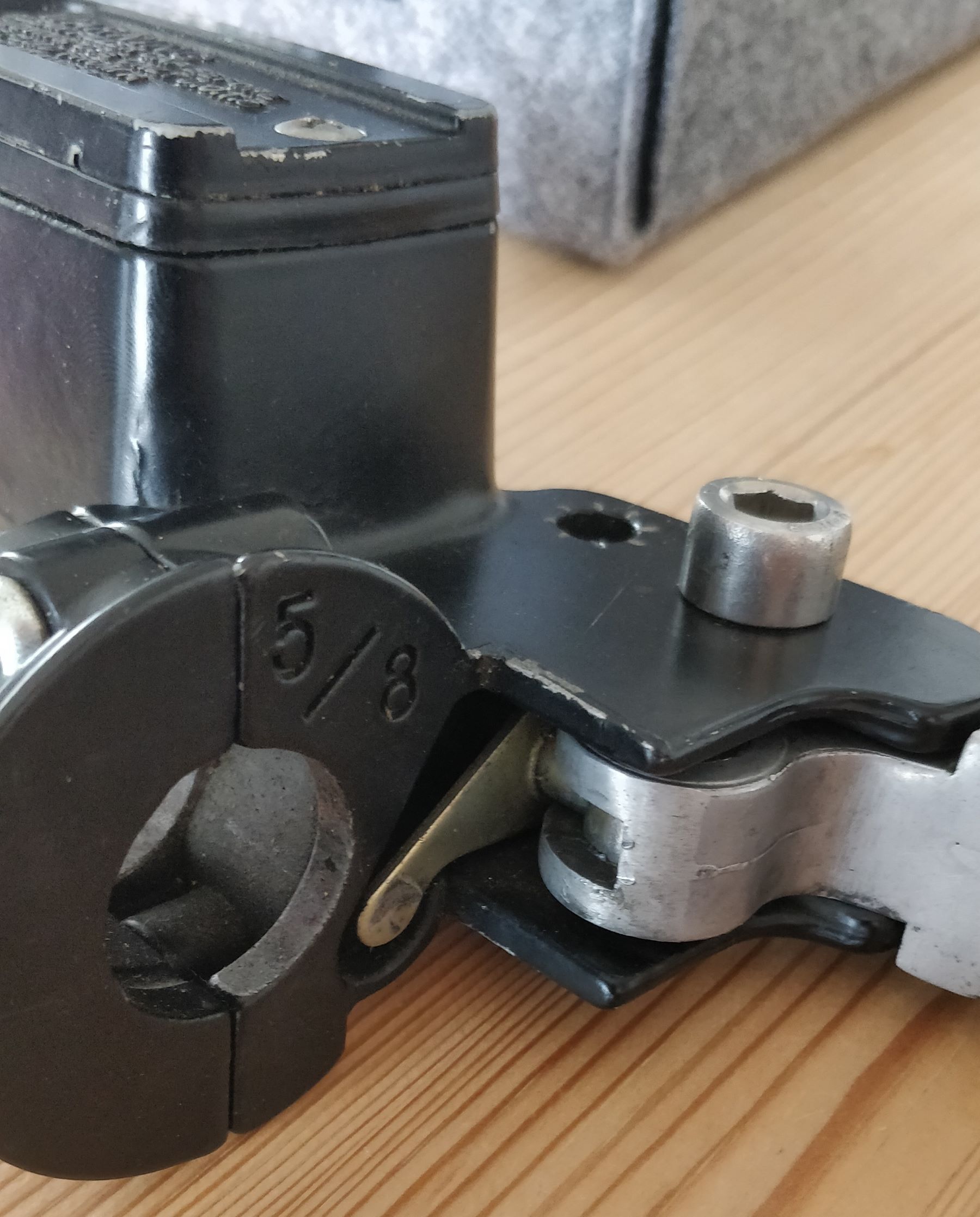

Hätte noch eine HD Pumpe ab '82 mit 5/8" Kolben;
harmoniert bestens mit Banane.

Hast n Bild und Preis für die Pumpe?
70er Shovel, FLH
Loud Pipes save Lifes !
Beiträge: 4181
Re: Probleme beim Wechsel der vorderen Bremsklötze Bananensattel
chevy v8 hat geschrieben: 16.08.2024, 08:58
den Rest habe ich Dir per PN geschickt.
