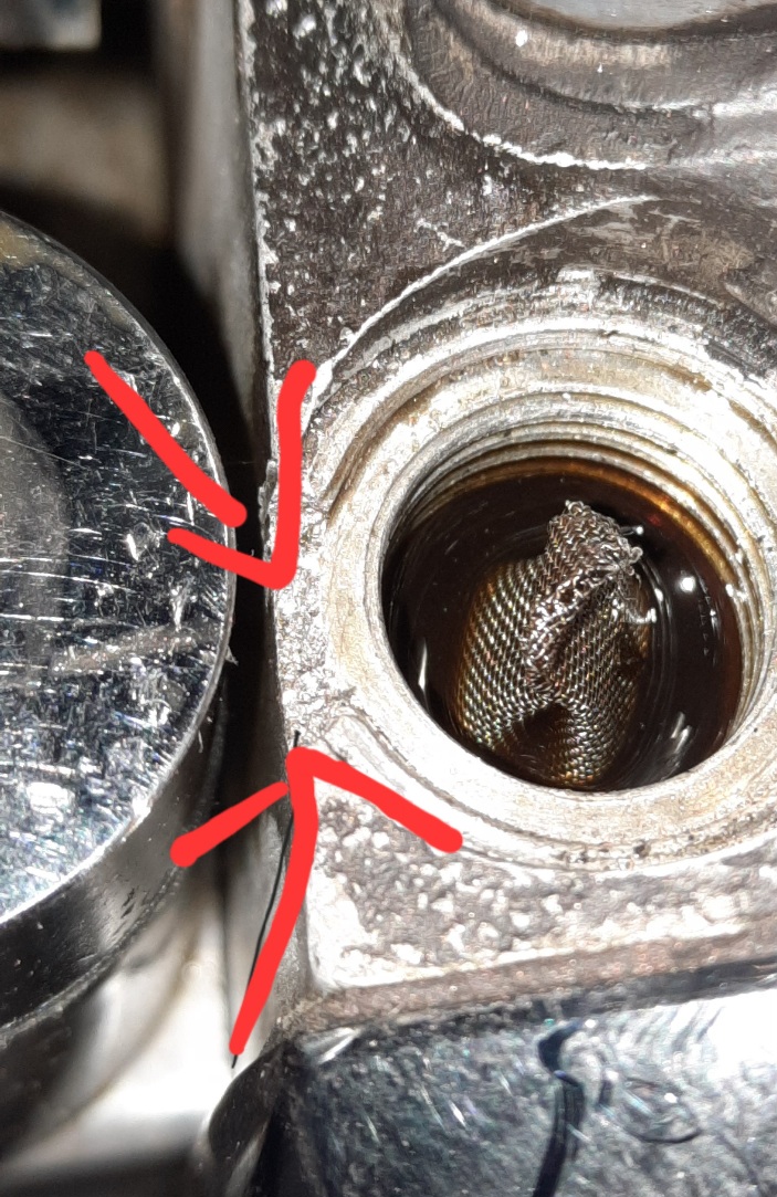

Wenn ein geplatzter oring auch gleich sein Haus zerstört...
Ich hab mir jetzt erstmal so beholfen...
Ist soweit sogar fast dicht... bissle suppt raus... die Dichtung ist vom verschluss links daneben, den kupferring hab ich mit liebe und Feile bearbeitet.
gibt's ne fachlich bessere Variante.. ähh nein nix Motor raus.

Ach... und hätte die Ingos das Ding net 2 oder 3mm weiter rechts setzen können 🤮🤮

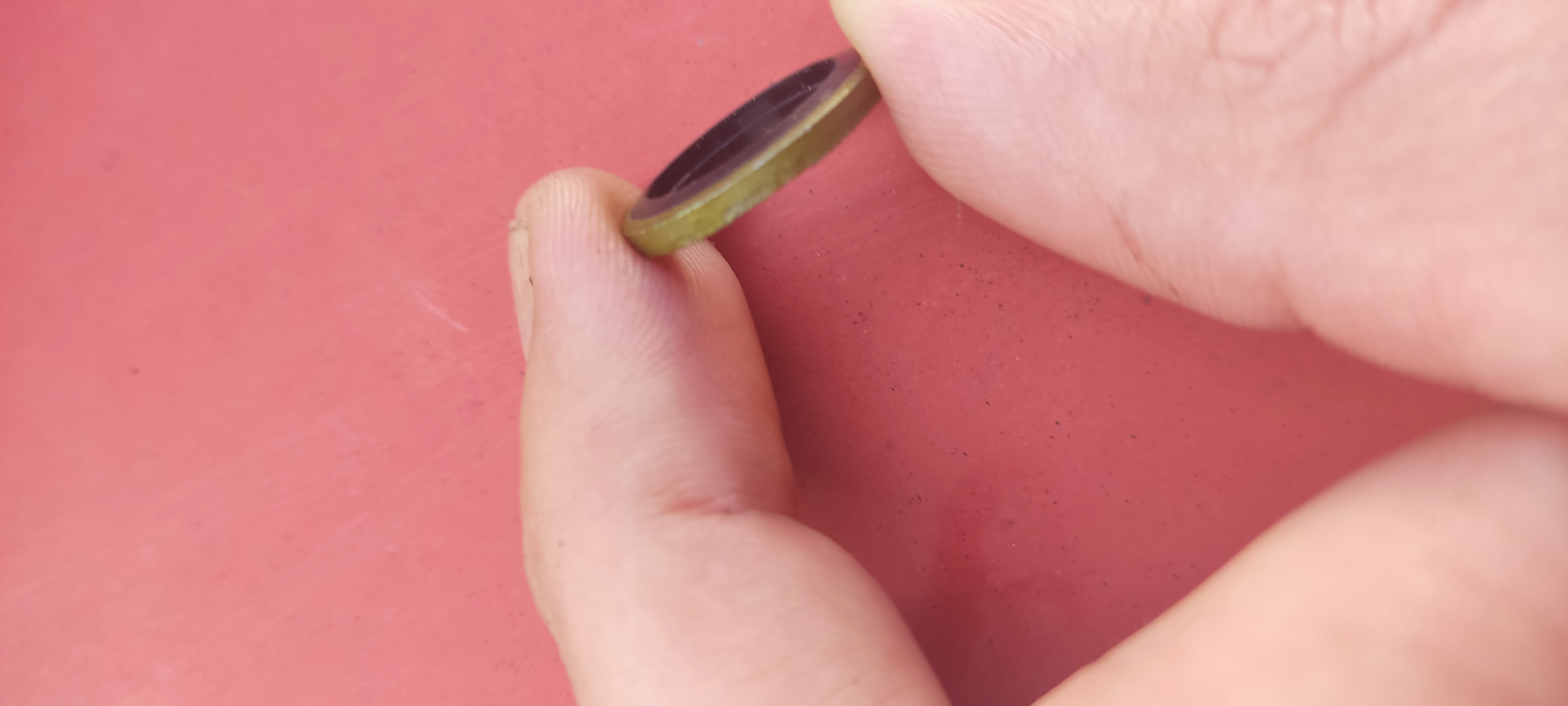

könnte sowas auch funktionieren? :?:

Leider nein...
Im original sitzt zum dichten ein oring der durch den Druck der verschlussschraube abdichtet.. da aber der Sitz vom oring ausgebrochen ist brauch ich einen formstabilen Ersatz. Dazu kommt innen muss ein 1/2zoll gewinde durch.
Der kupferring passt als oring ersatz.. ist aber in der nut nicht 100% dicht.. das werd ich mit 648 loctite machen.
Wen der schwarze geschnippelte ring zwischen kupferring und verschlussschraube nicht dicht wird werd ich mir ne fpm dichtscheibe besorgen und die passend schneiden
So wie ich es jetzt habe ist es fast dicht... mich stört das "fast" und das der kupferring lose ist... fahren kann ich, nur wielange
