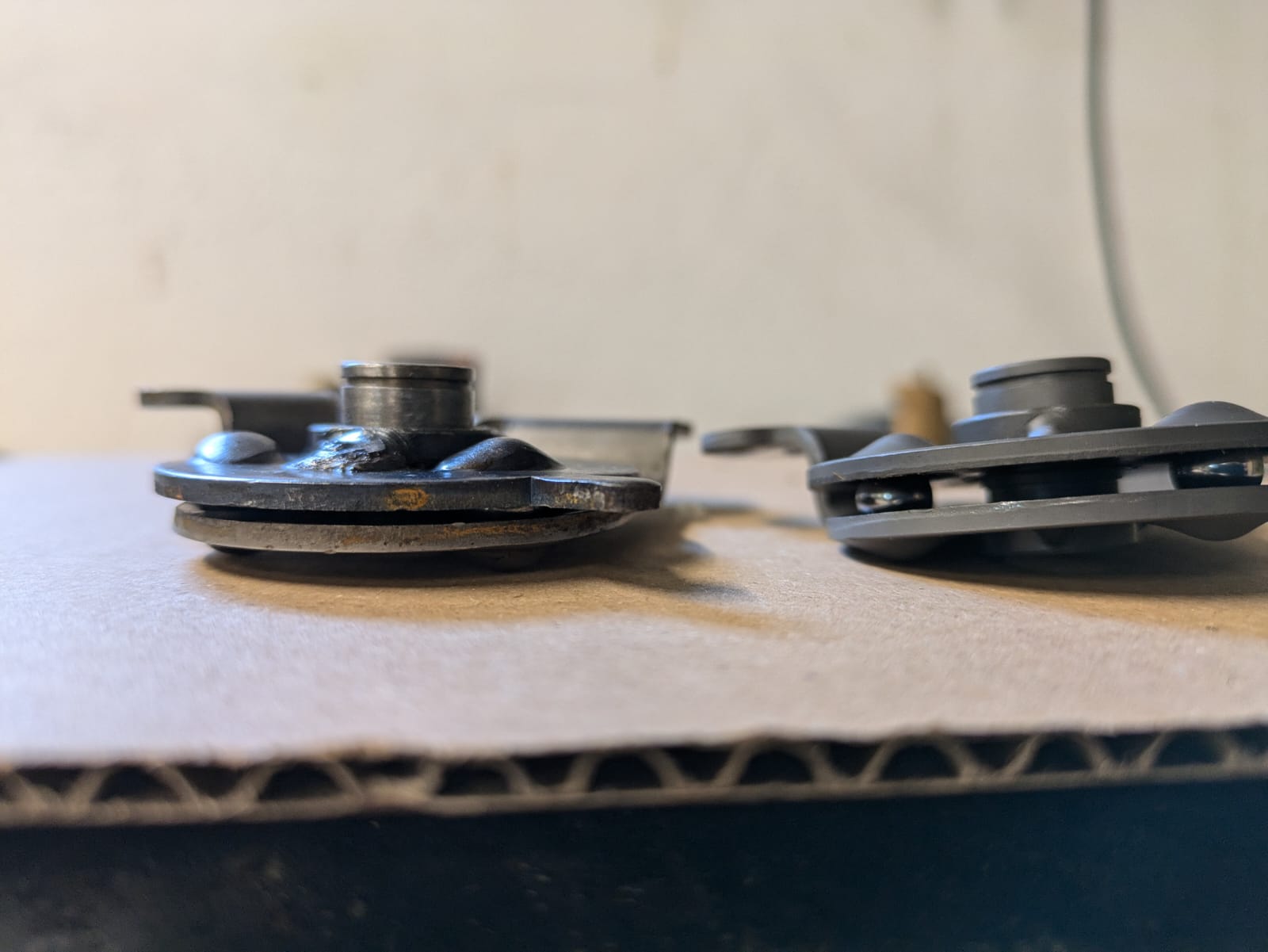

Ich habe den Grat der Stahlscheiben (die "scharfe" Kante) nach innen, also zur KW hin, verbaut. Das wäre dann falsch, oder?
Auffällig wäre noch der Verschleiß des Ausrückmechanismus. Die Kugeln haben sich in den letzten 50 Jahren gut in die Bleche eingearbeitet. Fotos: alt - neu
