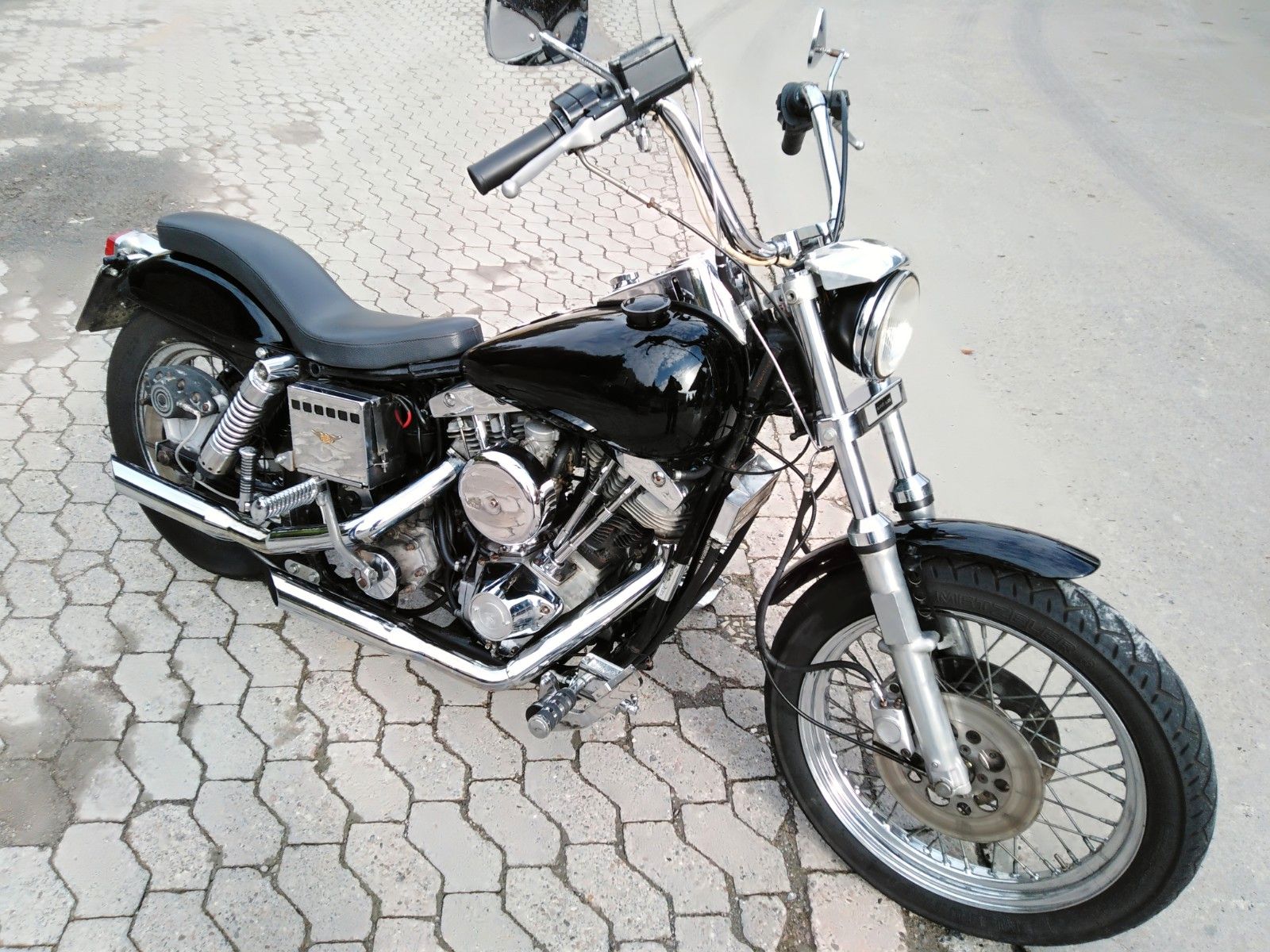

Servus Gemeinde,
wie schon in meiner Vorstellung geschrieben bin ich auf der Suche nach einer Shovel.
Die Preise, die dafür aufgerufen werden schwanken ja erheblich von 8.000,- - 15.000,-€
Nun hab ich mich in eine „verliebt“:
- 83er FX Super Glide
- km unbekannt
- technisch einwandfrei lt. Verkäufer
Bin mit dem Verkäufer (scheint ein netter und ehrlicher zu sein) in Kontakt mit dem Ergebnis
die Harley muß grundrestauriert werden:
Heißt für mich (ich möchte sie richtig schön haben)
- alles zerlegen und Rahmen lackieren (kann ich selber)
- Tank und hinteres Schutzblech lackieren (möchte ich nicht selbst machen, sie soll ja richtig schön werden)
- vordere Felge sei pickelig (muß man sehen)
- Rockerbox undicht (kann ich selber)
- Gabelsimmeringe undicht (kann ich selbst)
- rundrum etwas gammelig (viele neue Schrauben und Muttern)
- ordentliche Blinker,
- ich rechne auch mit neuen Auspuff samt Krümmer, evtl. mit neuer 2-Mann Sitzbank
- ein paar Deckelchen werden wohl auch fällig incl. Tankverschlüssen
- vorderes Schutzblech (das montierte passt m.E. nicht)
- Bremssättel und Lenkerarmaturen müssen aufgearbeitet werden.
Das ist alles was ich weiß; ich habe sie noch nicht in „natura“ gesehen (ist 700km von mir entfernt).
Nun meine Frage - ich weiß, schwer zu beantworten - was kann man dafür so in etwa bezahlen?
Bin bei den Ersatzteil Preisen nicht so bewandert nur daß ich keinen China Schrott dranbauen werde.
Arbeit kostet mich nix, ich habe Zeit, Platz und ausreichend Werkzeug.
Vielen Dank für Eure Einschätzung und anbei noch ein Bild, ich hoffe, der Verkäufer ist damit einverstanden.
Klaus

Servus Klaus & welcome to the club!
Der Verkäufer sagt "muß grundrestauriert werden"...was ist mit Motor & Getriebe bzw. der techn. Seite (Kraftübertragung, Elektrik etc.)
Das was Du aufzählst, ist Kosmetik und ist preislich überschaubar.
Was stellst Du denn für Ansprüche an Dein neues Krad?
Wie entspricht diese Deinen Vorstellungen? Da kannst' Dich draufsetzen und losfahren!
https://www.kleinanzeigen.de/s-anzeige/ ... 3-305-6399
Deine Frage nach dem Preis für die Mopete auf dem Bild ist schwer zu beantworten, ohne Info's zum Antrieb.
Alles ohne Beläge gilt bei Preisverhandlungen als nicht gemacht!

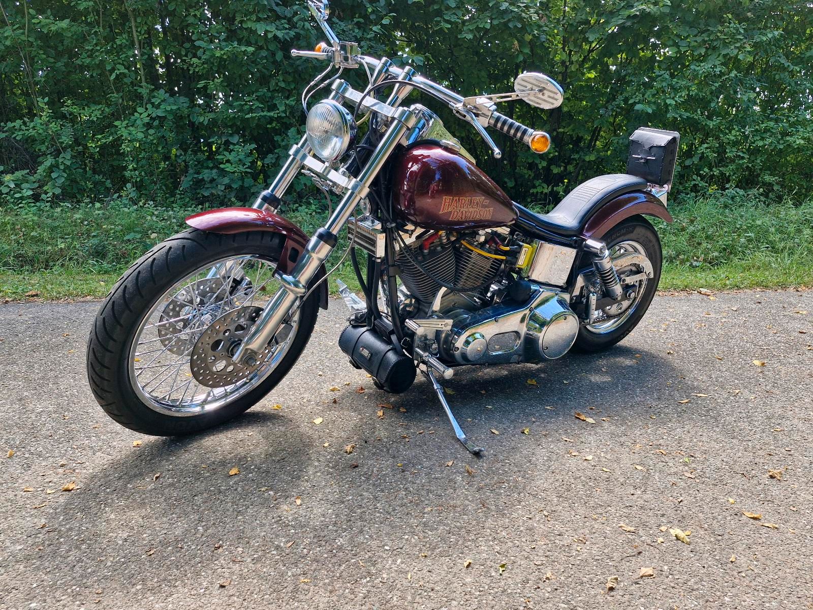

Tja, erstens kommt es anders und zweitens als man denkt.
Auf der Suche nach Ersatzteilpreisen und dies und das ist mir die untergekommen.
https://www.kleinanzeigen.de/s-anzeige ... 2-305-8080
So sollte sie aussehen, vielleicht ein anderer Lenker, ansonsten mein Wunschzustand.
Auch die andere hätte ich in gedecktem rot lackiert.
Einfache Rechnung, die schwarze mit viel Arbeit und 5.000,- € herrichten = ca. 13.000,- € oder die für 11.000,- € und nix zu machen - hoffen wir.
Ist zwar nix mit Winterarbeit aber Arbeit zu finden ist nicht schwer😉

Evo Motor ist der Nachfolger vom Shovelhead
Shovelhead
Shovel
Shovel
Shovel 66-84
Evo 84-99
Das Moped ist ein Shovel-Rahmen mit Evo-Motor
Gruß Andy

Die beiden von dir eingestellten Kisten unterscheiden sich doch ganz schön voneinander - vielleicht musst du dir noch mehr darüber im Klaren werden, nach was du optisch eigentlich suchst. Dazuein paar Anregungen aufgrund Deiner bisherigen Aussagen:
- Du scheinst Wert auf eine Doppelscheibe vorne zu legen. Wenn Du eine zweite nachrüsten willst, wirst Du dafür in der Regel ein neues Rad (zumindest Radnabe) brauchen und uU auch eine andere Gabel (Tauchrohre mit Aufnahmen).
- außerdem gibt es die schmalen (FXE) und die breiten (Wide Glide wie bei der roten) Gabeln, da gehen die Geschmäcker auseinander, das könnte auch ein Aspekt sein, den man beim Aussuchen berücksichtigt.
- bei der schwarzen gefällt dir der frontfender nicht - das lässt sich relativ einfach beheben. Bei der roten hingegen wäre mir der Verlauf des Heckfenders am hinteren Ende zu weit vom Reifen weg (beim Einfedern bewegt sich das Rad ja eher in Richtung des Fahrersitzes). Wenn Du sowas ändern willst, ist das schon ein großer Aufwand, der uU auch deine Sitzposition und die Passform deiner Sitzbank beeinflusst.
- Du willst eine Shovel haben, der Begriff bezeichnet ein Motorenvariante. Die rote ist vom Baujahr her eine Shovel, hat aber einen Zubehörmotor (von S&S, nicht Original HD) verbaut, der technisch und optisch eine Weiterentwicklung (Evomotor ab ˋ84) ist.
- Zweimannsitzbank ist wichtig - warum? Willst du gerne mal zu zweit unterwegs sein? Bei mir hat das (mit einer Sitzbank wie bei der roten) gar nicht funktioniert, weil die meiner Frau viel zu unbequem war. Eine bequemere Sitzbank, die zum Mitfahren einlädt, verändert aber ganz schnell die Optik des Motorrades und passt häufig nicht. Wenn also das gemeinsame Fahren im Vordergrund stehen soll, macht es vielleicht Sinn, gleich nach einer eher bequemeren Maschine (E-Gliede Optik) zu suchen.
Bin gespannt, wie es weitergeht, Gruß Philipp
