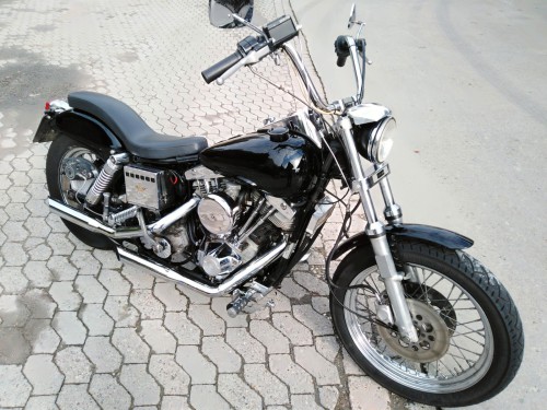

Vielen Dank für Eure Einschätzung und anbei noch ein Bild, ich hoffe, der Verkäufer ist damit einverstanden. Grüße

Deine Frage nach dem Preis für die Mopete auf dem Bild ist schwer zu beantworten, ohne Info's zum Antrieb.

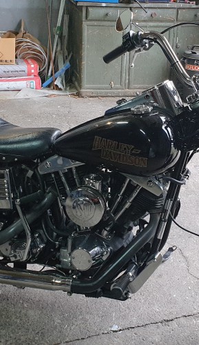

Deine gefällt mir ganz gut, Mumienband weg, ein paar Chromteile an den Motor, zweier Sitzbank dran und die Lampenverkleidung weg, dann noch eine zweite Scheibe und im Zuge dessen die Gabelholme gegen polierte tauschen, dann ist sie für mich perfekt.

schreib doch dazu, daß sie für 8,6 T€ angeboten wird
...so groß ist das WWW nun auch wieder nicht.
Vielleicht ist der Verkäufer auch hier vertreten, dann wäre es nicht fair, das Krad schlecht zu machen.
Wenn es Dir was nützt, sie ist nicht überteuert (meiner Meinung nach)
Schau auch, ob alles eingetragen ist, was verbaut ist (z.B. Dellorto, Fußrasten)

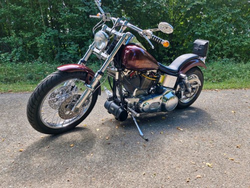

Tja, erstens kommt es anders und zweitens als man denkt.
Auf der Suche nach Ersatzteilpreisen und dies und das ist mir die untergekommen.
https://www.kleinanzeigen.de/s-anzeige ... 2-305-8080
So sollte sie aussehen, vielleicht ein anderer Lenker, ansonsten mein Wunschzustand.
Auch die andere hätte ich in gedecktem rot lackiert.
Einfache Rechnung, die schwarze mit viel Arbeit und 5.000,- € herrichten = ca. 13.000,- € oder die für 11.000,- € und nix zu machen - hoffen wir.
Ist zwar nix mit Winterarbeit aber Arbeit zu finden ist nicht schwer
Danke für Meinungen
Klaus
Danke für Meinungen
Klaus

Re: Kaufberatung FX Super Glide
Hallo Wiggerl,
Die beiden von dir eingestellten Kisten unterscheiden sich doch ganz schön voneinander - vielleicht musst du dir noch mehr darüber im Klaren werden, nach was du optisch eigentlich suchst. Dazuein paar Anregungen aufgrund Deiner bisherigen Aussagen:
- Du scheinst Wert auf eine Doppelscheibe vorne zu legen. Wenn Du eine zweite nachrüsten willst, wirst Du dafür in der Regel ein neues Rad (zumindest Radnabe) brauchen und uU auch eine andere Gabel (Tauchrohre mit Aufnahmen).
- außerdem gibt es die schmalen (FXE) und die breiten (Wide Glide wie bei der roten) Gabeln, da gehen die Geschmäcker auseinander, das könnte auch ein Aspekt sein, den man beim Aussuchen berücksichtigt.
- bei der schwarzen gefällt dir der frontfender nicht - das lässt sich relativ einfach beheben. Bei der roten hingegen wäre mir der Verlauf des Heckfenders am hinteren Ende zu weit vom Reifen weg (beim Einfedern bewegt sich das Rad ja eher in Richtung des Fahrersitzes). Wenn Du sowas ändern willst, ist das schon ein großer Aufwand, der uU auch deine Sitzposition und die Passform deiner Sitzbank beeinflusst.
- Du willst eine Shovel haben, der Begriff bezeichnet ein Motorenvariante. Die rote ist vom Baujahr her eine Shovel, hat aber einen Zubehörmotor (von S&S, nicht Original HD) verbaut, der technisch und optisch eine Weiterentwicklung (Evomotor ab ˋ84) ist.
- Zweimannsitzbank ist wichtig - warum? Willst du gerne mal zu zweit unterwegs sein? Bei mir hat das (mit einer Sitzbank wie bei der roten) gar nicht funktioniert, weil die meiner Frau viel zu unbequem war. Eine bequemere Sitzbank, die zum Mitfahren einlädt, verändert aber ganz schnell die Optik des Motorrades und passt häufig nicht. Wenn also das gemeinsame Fahren im Vordergrund stehen soll, macht es vielleicht Sinn, gleich nach einer eher bequemeren Maschine (E-Gliede Optik) zu suchen.
Bin gespannt, wie es weitergeht, Gruß Philipp
