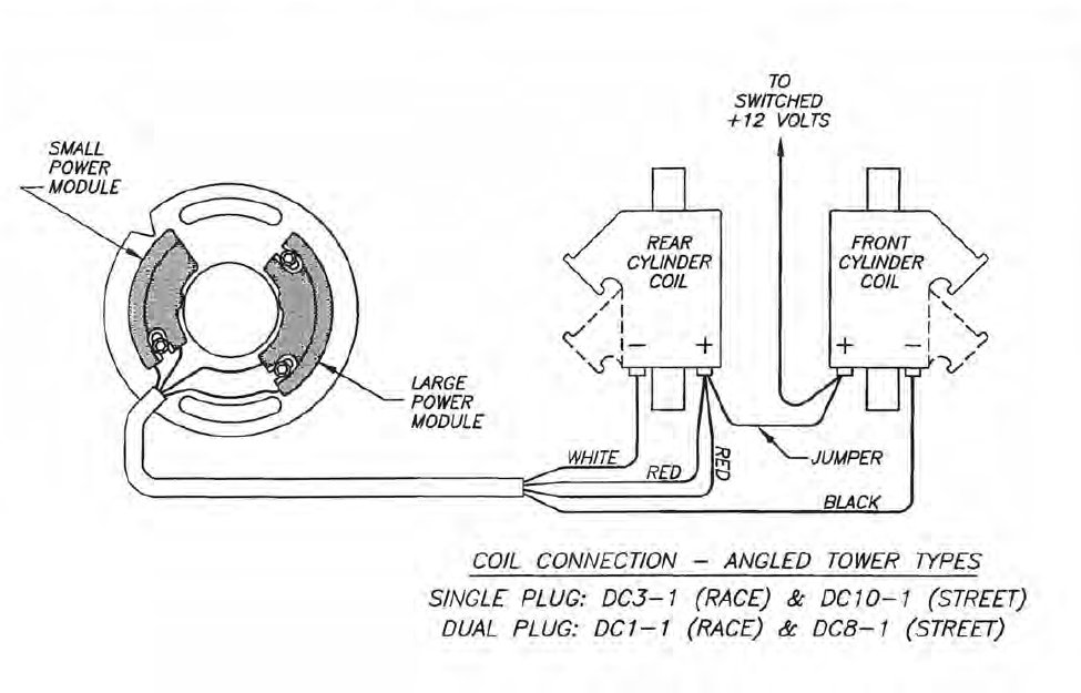

an meiner Shovel 1200 FLH, Bj. 78 habe ich ich am hinteren Zylinder keinen Zündfunken.

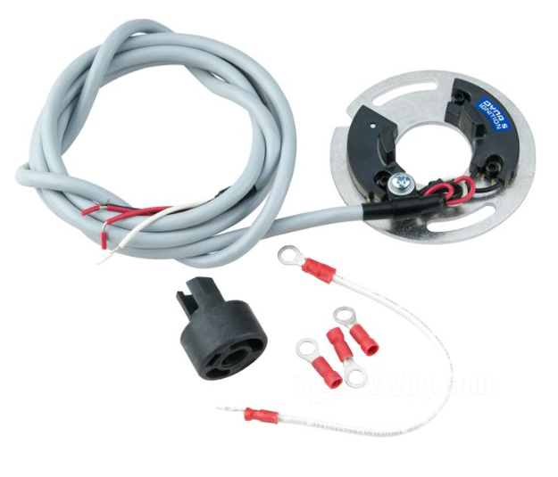

Verbaut ist eine Dyna S-Single Fire Zündanlage.
Problem
Zündfunke nur auf dem vorderen Zylinder.
Problem auch nach:
Zündspulen getauscht.
Zündkabel getauscht.
Zündkerzen getauscht.
Die Prüflampe leuchtet am schwarzen Kabel der Zündspule 'Zylinder vorne' und die Kerze funkt.
Die Prüflampe leuchtet auch am weißen Kabel 'Zündspule Zylinder hinten', die Kerze funkt aber nicht.

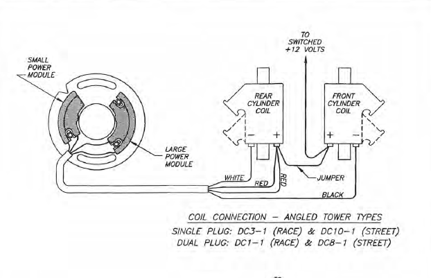

Ich habe auch eine andere Verkabelung für die Dyna Single Fire gefunden (siehe Foto).
Der Unterschied ist in einem Fall 12 V vom Zündschloß zur vorderen Zündspule geht und dann mittels
Brücke (Jumper) zur hinteren Zündspule. Beide roten Kabel von der Dyna-S-Zündanlage gehen auf
die hintere Zündspule.
Im anderen Fall wird 12 V vom Zündschloß direkt an jeder Zündspüle angeschlossen (ohne Jumper)
und jeweils ein rotes Kabel von der Dyna S-Zündanlage geht auf die vordere und die hintere Zündspule.
Eigentlich kann ich mir nicht vorstellen, dass der Fehler an der Verkabelung liegt, in beiden Fällen ist
der Stromfluß ja eigentlich gleich.
Wie kann ich prüfen, ob das Power-Modul auf der Dyna S Grundplatte für den hinteren Zylinder defekt ist?
(Aber - warum leuchtet dann trotzdem die Prüflampe zum Zündzeitpunkt für die hinteren Zylinder am
weißen Kabel?)
Hoffentlich hat jemand einen Tip.
Uwe

Vermutlich ist die hintere Zündspule defekt. ...oder das Zündkabel, oder der Kerzenstecker, oder die Zündkerze selbst.
Um das zu prüfen, tausche mal an den Zündspulen das weiße und das schwarze Kabel.
Wenn jetzt immer noch die vordere funkt, die hinter immer noch nicht, dann ist die hintere Zündspule/Zündkabel/Kerze defekt.
Nachtrag
Gerade gelesen, dass Du schon über Kreuz getauscht hast.
Die Spulen kannst Du testen, indem du das schwarze bzw. weiße Kabel entfernst, dafür ein loses Kabel dran machst, bei eingeschalteter Zündung das lose Kabel kurz gegen Masse tippst. Dann muss diese Spule funken.
Die Geber kannst du testen, in dem du an den schwarzen, bzw. weißem Kabel ne Prüflampe anschließt. Die muss bei drehendem Motor aus und an gehen.
Grüße,
uwe

naja, dann muss der Rotor aber auch passend zum Modul stehen um 12V durchzuschalten.
Ist er just in diesem Moment (bei stehendem Motor!) in "Zündposition" sollten auch keine 12V Anliegen und dieser Test wäre nichtssagend.
"Eigentlich" macht ein Unterbrecher oder Zündmodul das Gleiche: an und aus.
An: Spule wird bestimmt
Aus: Spule erzeugt beim Zusammenbrechen des Magnetfeldes einen Funken.
Beim Unterbrecher wird mit einer Prüflampe an/aus ermittelt um die Zündung einzustellen.
Da die Zündspulen gleicher Bauart sind (außer event. abweichender Primärwiderstand) sollte das auch bei einer elektronischen Zündung funktionieren, würde ich mal sagen: Gegenstimmen?
Also Prüflampe an das Kabel vom Modul (von Zündspule abgeklemmt) das andere Kabel/ Prüfspitze der Lampe an Masse und Motor langsam drehen...sollte an& us gehen.

was passiert denn, wenn Du die Masse-Verbindung der beiden Spulen vertauscht?
Also kurzfristig die Module für vorne - hinten.
Wenn nun der Funke „nur“ hinten ankommt, hast Du ein Problem mit dem kleinen Sensor.

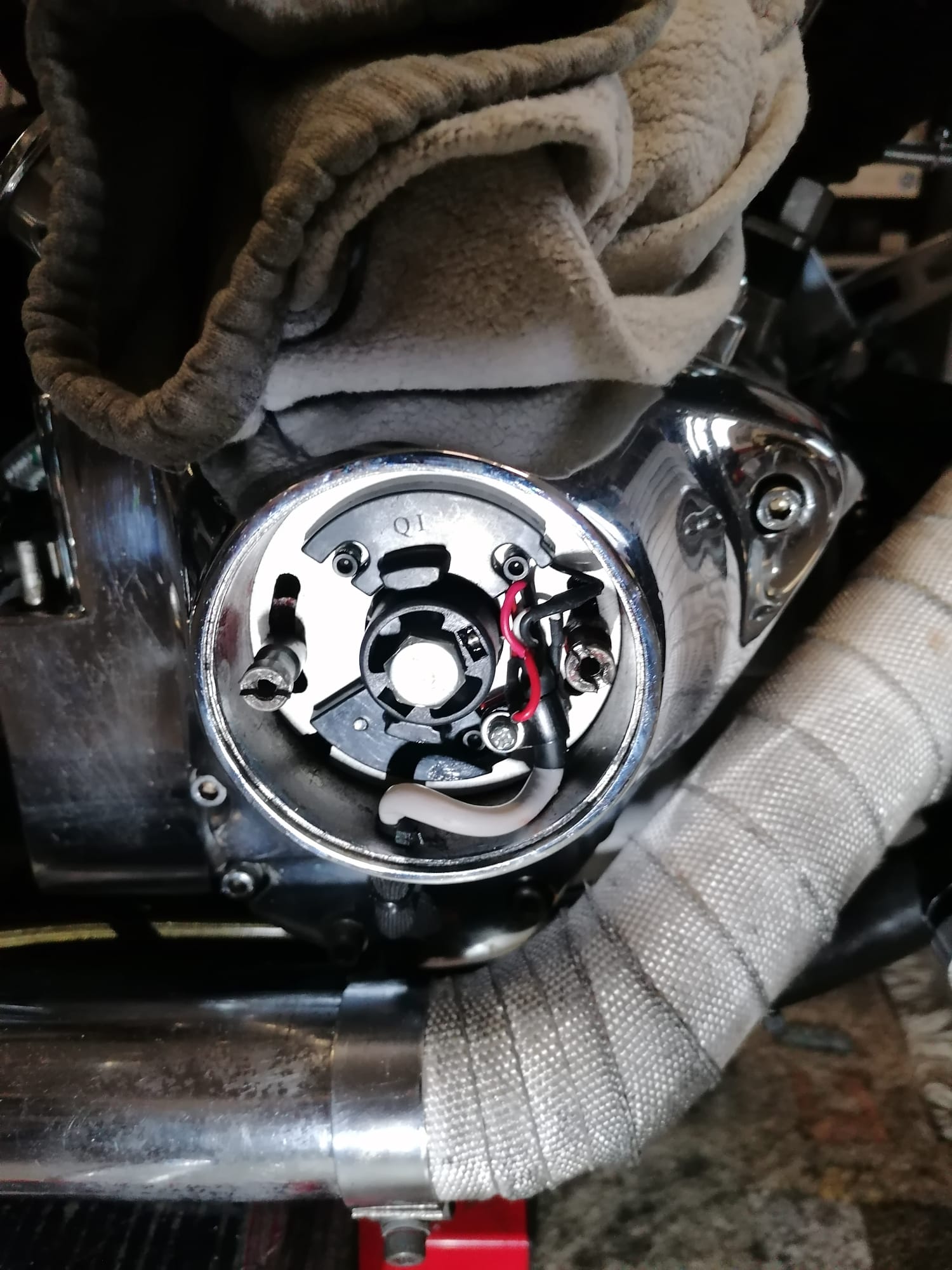

- beim Verstellen der Grundplatte (gegen den Uhrzeigersinn) auf den genauen Zündzeitpunkt,
mittels Schraubenzieher habe ich einen kurzen Funkenflug (am Schraubenzieher) bemerkt;
kann denn an der Grundplatte 12 V anliegen ??
Sollte man die Grundplatte mit einem Werkzeug aus Kunststoff verstellen ?
Uwe

Ich vermute, dass man die Power-Module (Trigger Module) nicht mit einer Prüflampe ausreichend genau testen kann, um festzustellen, ob ein Modul defekt ist.
Ich habe mir ein neues Zündmodul besorgt und zunächst provisorisch eingebaut. Beide Kerzen funken.
Nochmals vielen Dank für die Tips.
