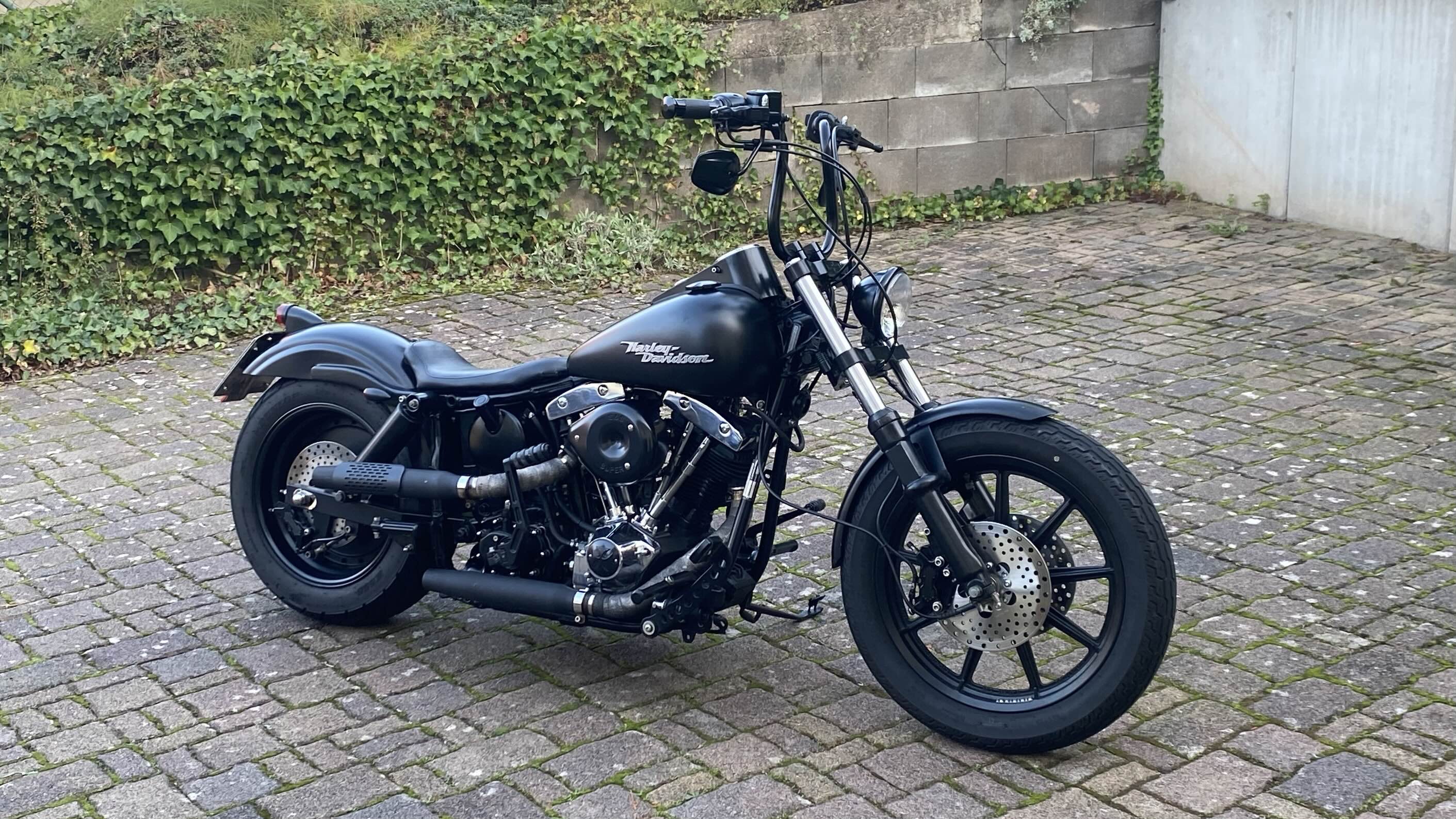

Nachdem ich mir diesen August einen Wunsch in Form einer Shovel erfüllt hab (83er FXWG, älterer Umbau) möchte ich nun ein paar Eintragungen nachholen, da der Vorbesitzer dieses etwas vernachlässigt hat. War mir beim Kauf bewusst und ich hab auch einen guten Kontakt zu einem Sachverständigen, der Harleys kennt.

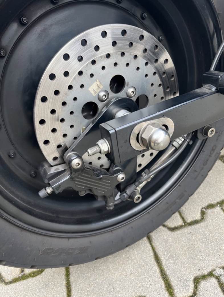

Ich habe mich u.a. bei dem hinteren Scheibenrad auf die Suche nach Kennzeichnungen des Herstellers und der Abmessungen gemacht und lediglich das Kürzel HSP und eine Nummer 0397883 auf dem Felgenring gefunden. Es ist eine verbreiterte, geschraubte Felge. Aufgezogen ist ein Reifen der Dimension 170/70 B16 M/C 75H. Das ganze ist in einer verbreiterten Schwinge von SCS verbaut. Jetzt kommt ihr ins Spiel.
Ich habe bislang einige Beiträge gefunden, die nicht unbedingt für den Hersteller HSP sprechen und ich hab auch keine Papiere für das Rad. Ich würde deshalb dieses gegen ein Scheiben- oder Gussrad (kann gebraucht sein möglichst schwarz) mit der Möglichkeit der Eintragbarkeit tauschen. Was könntet ihr mir vorschlagen? Welche Felgenabmessung benötige ich (4,5x16?)?
Vorne habe ich eine HD Gussspeichenfelge 19x2,15 mit 110/90 19 verbaut.

Eingetragen ist im Moment nur die originale Bereifung. Deshalb will ich da ja die aktuellen Räder eintragen lassen. Ich könnte evtl. auch das HSP-Rad eintragen, leider kann ich im Moment noch nicht mal sagen ob es ein 4,5 oder 5x16 ist, da außer dem Kürzel des Herstellers und der Nummer nichts zu erkennen ist. Ist auch komplett schwarz gepulvert und selbst die Nummer ist nur noch zu erahnen. Ich hab einige Berichte über HSP gelesen, die in Summe nicht so vertrauenswürdig sind. Da ist die Rede von Autoschüsseln, die verwendet wurden und von gebrochenen Rädern.
Jetzt ist das keine Rakete und ich will auch nicht mit fliegen, aber bevor mir die Felge bricht, suche ich mal nach Alternativen. Ich frage aber mal bei deinem Kontakt, ob der mit der Nummer was anfangen kann. Danke dafür. Gruß Maik

Hi. Um die Geschichte weiter zu führen bringe ich euch mal auf den neuesten Stand. Habe mich wie oben geschrieben an Simon‘s Custom gewandt und bin tatsächlich mit ihn in Kontakt gekommen. Er hat in seinen Unterlagen nachgesehen und ein Gutachten für meine Felge gefunden. Hatte mir von einem Kumpel eine Messhilfe für Felgenbreiten geborgt und überraschender Weise festgestellt, dass ich sogar eine 5,5er Breite verbaut habe. Die Felgenabmessungen und meine Nummer aus der Felge hat er in das Gutachten eingetragen, abgestempelt und mir zugeschickt. Hab noch ein cooles Shirt „Simon says…“ dazugenommen und beides per Rechnung gezahlt. Alles sehr liebevoll verpackt mit Stickern, Karten, Postern und Schlüsselanhängern. Respekt dafür und ein super Service. Habe mich entschlossen das Rad zu fahren und nicht auf irgendwelche Post‘s aus dem Netz zu hören. Unterlagen für meine Eintragungen hab ich damit zusammen und werde das den Winter über angehen. Grüße und schönen ersten Advent…
