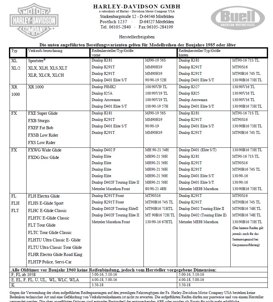

habe da was Offizielles...kann ich Dir scannen und schicken, hier nur der event. relevante Teil.
Mail per PN, falls Interesse.

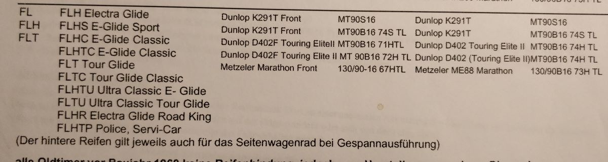

Guten Morgen,
leider kann ich das originale PDF nicht anhängen aber vielleicht hilft dir ja der Screenshot weiter.
Gruß Thorsten
