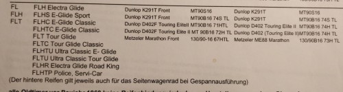

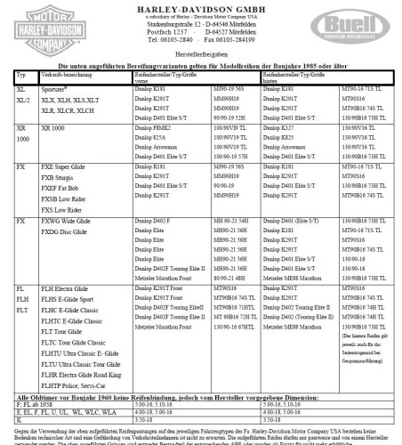

habe da was Offizielles...kann ich Dir scannen und schicken, hier nur der event. relevante Teil.
Mail per PN, falls Interesse.

Re: Reifenbezeichnung MT90
Guten Morgen,
leider kann ich das originale PDF nicht anhängen aber vielleicht hilft dir ja der Screenshot weiter.
Gruß Thorsten
Gruß Thorsten
