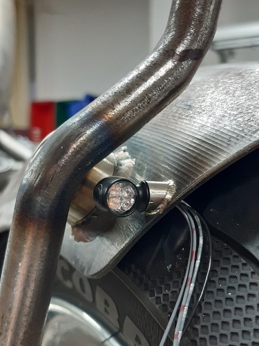

Kellermann Spot 3-in-1 Rücklichter. Halter per Laserschweißen angebracht.
Re: Projekt: Schwedenchopper
Das mit dem Laserschweißen ist schon geil
Mfg Martin
Mfg Martin
