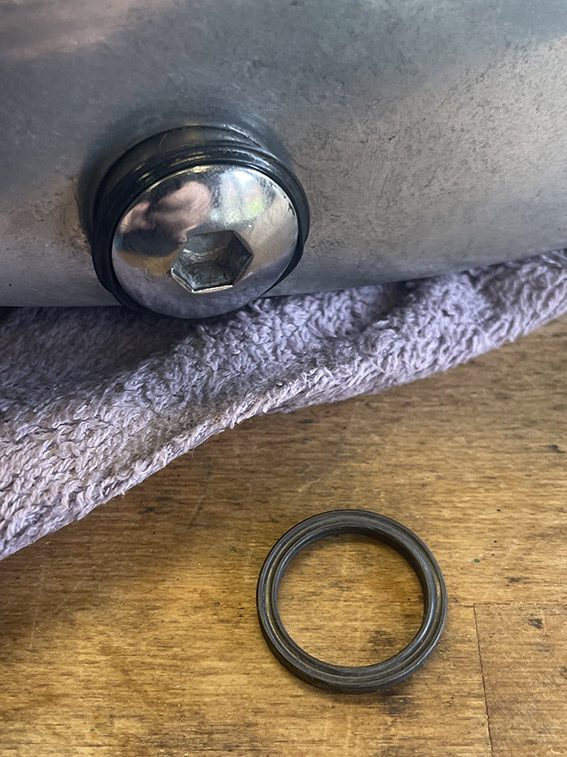

ich brauch ne Lösung für zwei Probleme
Ich bekomme die Imbusmutter (Kipphebelendschrauben) nicht ab.
Hab schon Schlagschrauber (Tipp von gerry, Danke ;-) ausprobiert.
Leider ohne erfolgt ich wollte das Topend abdichten und bekomme die O-Ringe nicht sauber rein.
Zweites Problem.
Die Stegschrauben oder wie die heissen, also die womit die Rockerbox auf den Ventildeckel geschraubt sind. Sind die Gewinde platt. Wie bekomme ich die raus. Oder zum Instandsetzer?

Kipphebelwelle raus, in den Schraubstock spannen, mit Brenner Kipphebelwelle knapp unter der Inbus Abdeckschraube heiss machen, evtl Inbusschraube kühlen,
dann müsste die Verschraubung aufgehen...Hitze hilft fast immer...
Hawkeye hat geschrieben: 19.03.2025, 14:10 Zweites Problem.
Danke im voraus
ich weiss jetz nicht genau ob du evtl die Stehbolzen im Zylinderkopf meinst, die die Rockerboxen halten?
Aber wenn du die rausmachen willst und das obere Gewinde ist platt, könntest Du eine Mutter aufschweißen,
dann den Kopf am / um den Stehbolzen erhitzen und an der aufgeschweißten Mutter mit Ratsche rausdrehen....

Hawkeye hat geschrieben: 20.03.2025, 10:55 Was die Schraube des Kipphebels angeht stehe ich dann immer noch auf'n Schlauch
(ich hoffe das ist so richtig, habe selber keine orig. Rockerboxen mehr sondern diese geteilten von S&S)
die Hutmutter der Kipphebelwelle auf der anderen Seite lösen, dann die Kipphebelwelle vorsichtig durch die Rockerbox durchschlagen,
dann die ausgetriebene Kipphebelwelle in den Schraubstock mit Alubacken fest verspannen, oben kurz vor der Inbus Abdeckschraube mit Brenner heiß machen, Schraube kühlen (Kältespray),
Schraube lösen...
das wäre mein Weg, wenn ich mich recht an die Konstruktion des Ganzen erinnere....ohne Gewähr...
PS.: Rockerbox muss nat abgebaut sein...

so hab die Köpfe vom Instandsetzer zurück.
4 Bolzen waren rund bzw. schon locker.
Den Rest geprüft und teilweise nach geschnitten.
Ich brauch wohl neue Kipphebelwellen alle für so fest auch mit Hitze nix zu machen
der Chrom ist voll eine Innige Beziehung mit dem Stahl eingegangen. :cry:
Falls noch jemand ne Idee hat bin etwas ratlos und Portmonee ist auch fast leer :?

Falls hier noch jemand mitliest:
was die Dichtung angeht denke zwar nicht dass das Loch notwendig ist aber ich habs jetzt einfach dazu gestanzt
zu den festsitzenden Kipphebelwellen.
Nachdem ich mal geschaut habe was sowas kostet hab ich mal mit roher Gewalt gearbeitet.
Sozusagen letzter versuch und wurde belohnt.
Schraubstock mit Verlängerung festgekrallt (zwischen den Laufflächen) und Schlagschrauber auf höchste Stufe und zusätzlich warm gemacht.
Irgendwann hat dann eine nach der anderen aufgegeben.
Alles wieder zusammen und wohl auch nicht beschädigt
