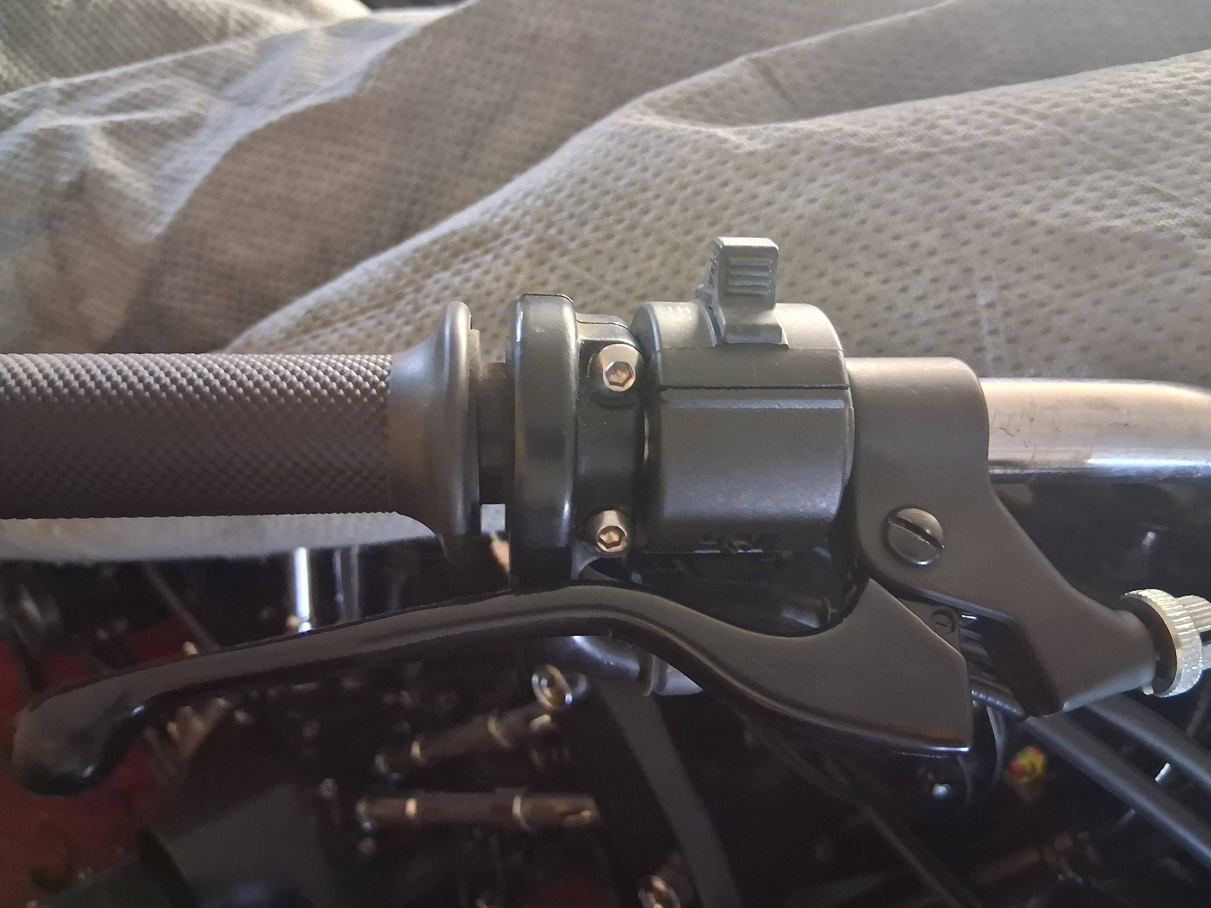

Hallo Leute,
Hab mal ne Frage, hab dem vorderen Bremszylinder unterm Tank verbaut und der wird mit einem Bowdenzug angesteuert.
Hab da eine Armatur von einer Moto Guzzi probiert, aber der Knick im Hebel reicht nicht über die Schaltereinheit und den Gasgriff drüber und steht am Gasgriff an. Bzw. ist eh zu kurz, weil ich nur noch mit zwei Fingern Bremsen kann.
Was habt denn ihr da so für Armaturen verbaut?
Die auch den TÜV nicht nervös machen....*hust*

Servus Bandit,
wie soll da jemand einen Tip geben, wenn man die Situation nicht kennt?
Stell' mal ein Foto von dem Bereich ein, spontan fällt mir ein:
innenliegender Gasgriff, innenliegende/ flache Taster, Kombiarmatur mit Gasgriff/ Schaltern und Bowdenzug anfertigen lassen.

genau das will ich eben nicht, habe die BMW Pumpe gerade überholt und verbaut und es geht um den Hebel, der von der Guzzi ist zu kurz, vielleicht hat da jemand ähnliches verbaut und weiß da einen passenden.
Innenliegender Gasgriff fällt flach, da ich eine Flachschieber Vergaser draufhab und öffner/schließer Züge brauche.
Beim Louis gäbe es so lange Hebel, allerdings ohne TÜV.

Kannst du nicht mal ein Photo von der Einbausituation hier einstellen?
Re: Bremshebel Trommelbremse
Diese Kombi ist möglich, weil es sich um serienprodukte handelt, die ja für den verkehr schon zugelassen sind. Da ist eben der punkt, ich brauch da entweder originale Komponenten von Hersteller X oder Komponenten mit TÜV.
Diesen Hauptbremszylinder gibt es für ein- und zweischeiben Bremssysteme mit einem oder zwei ausgängen, den für zwei scheiben gibt es mit 16 und 17mm durchmesser. 5/8" wäre 16mm (15,9).
Allerdings passt der bei meinem Tank nicht mit dem Bremsflüssigkeitsbehälter mittig in den Rahmen, ich hab den Behälter entfernt und durch einen externen von Lucas/TRW ersetzt und mit einem Schraubnippel verbunden. Bremsleitungen von ProBrake und Bowdenzüge gibts auch BMW original in verschiedenen längen.
Hängt jetzt nur noch am Hebel.
Thunderbike hat mal so Blechhebel mit Bommel im uraltstyle verbaut, die hab ich bis jetzt allerdings noch nicht gefunden.
Links brauch ich keinen Hebel, da ist eine E.F.M Autoclutch verbaut.

Meiner Meinung nach gehört der Bremshebel direkt neben den Gasgriff und die Schaltereinheit dann links daneben.
Gruß, Jürgen
Gruß, Jürgen
Servus, hatte ich schon probiert, aber da geht mir der Daumen aus.
