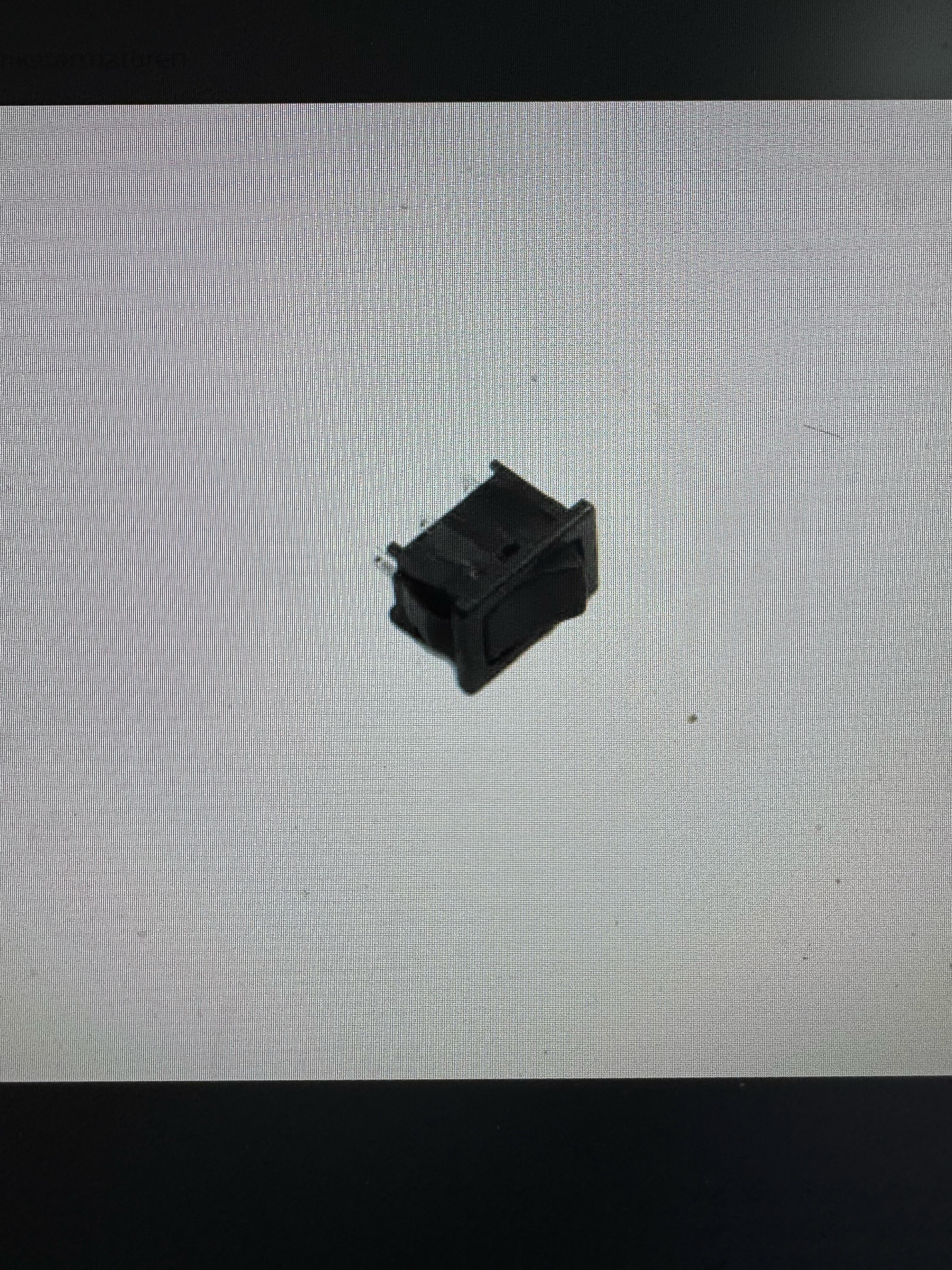

das Bild ist aus den Internet.
Ich muss meine Amaturen jetzt mal abbauen. Blicke immer noch nicht durch.
Gruß Peter
Gruß Peter
- Beiträge: 4057
Re: Lenker Amaturen
also das Objekt, wie auf dem Bild, ist bei Deinen jetztigen Armaturen verbaut, richtig?
Sind die Blinker rastend, also Du mußt sie wieder "AUS" schalten, oder tastend...blinkt nur solange, wie Du den Taster drückst?

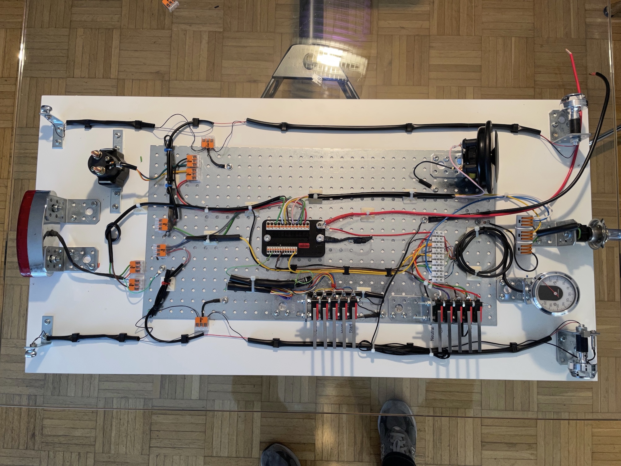

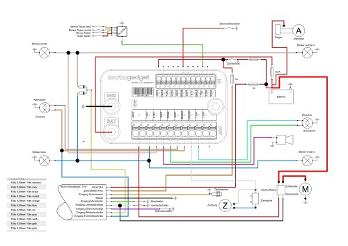

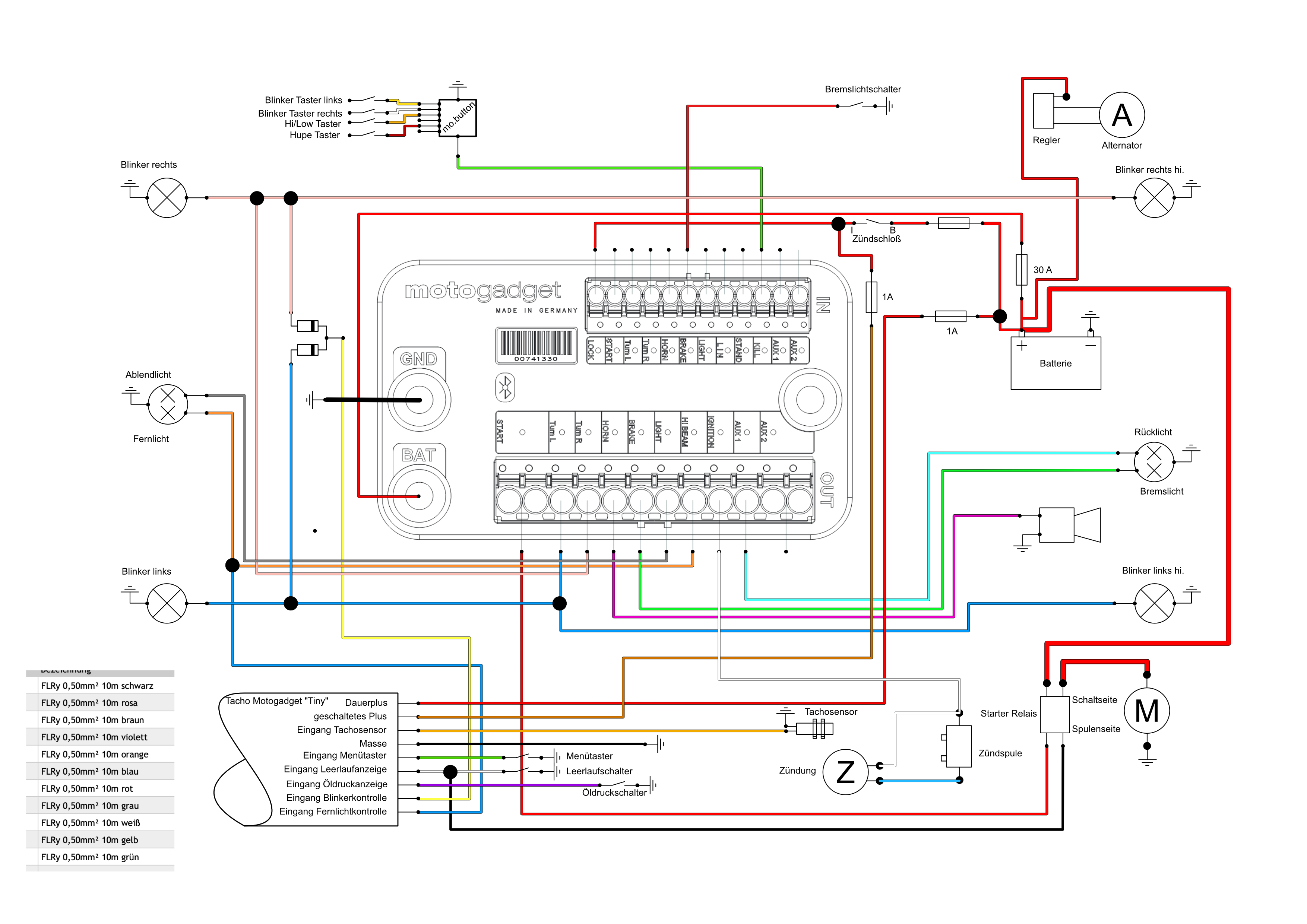

Ich verwende die gleichen Taster in einer meiner Shovels. Taster=funzen nur so lange, wie du sie gedrückt hälst. Ich verwende auch die Motogadget M-Unit mit dem M-Button und eine Motogadget Tiny Tacho. Ich habe damals diesen Schaltplan gemacht, vielleicht hilft der ja. Was in dem Schaltplan nicht drin ist, aber drin sein sollte, sind zusätzliche 1A Sicherungen für die Blinker. Der Querschnitt der Blinkerleitungen ist zu klein für die Halbleitersicherungen der M-unit. Ich habe mir damals auch ein Testboard gebaut, um alles zu checken.

ja die Blinker sind rastend.
danke erst mal für die antworten,
- Beiträge: 4057
Re: Lenker Amaturen
dann wirst Du für den gleichen Komfort nachrüsten müssen.
Deine neuen Armaturen haben nur Taster, solange Du drückst, geht der Blinker...beim Links abbiegen und anfahren suboptimal.
