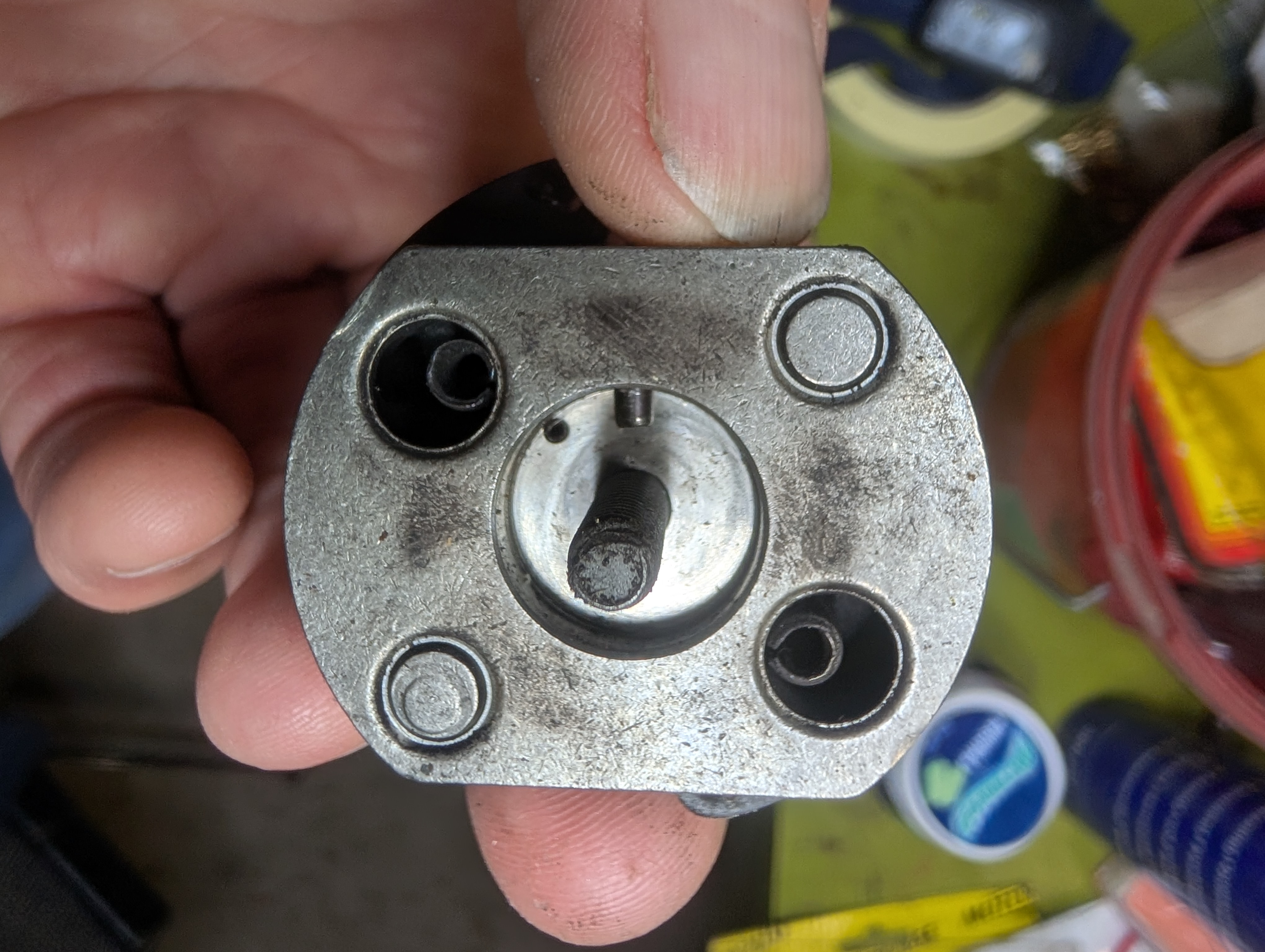

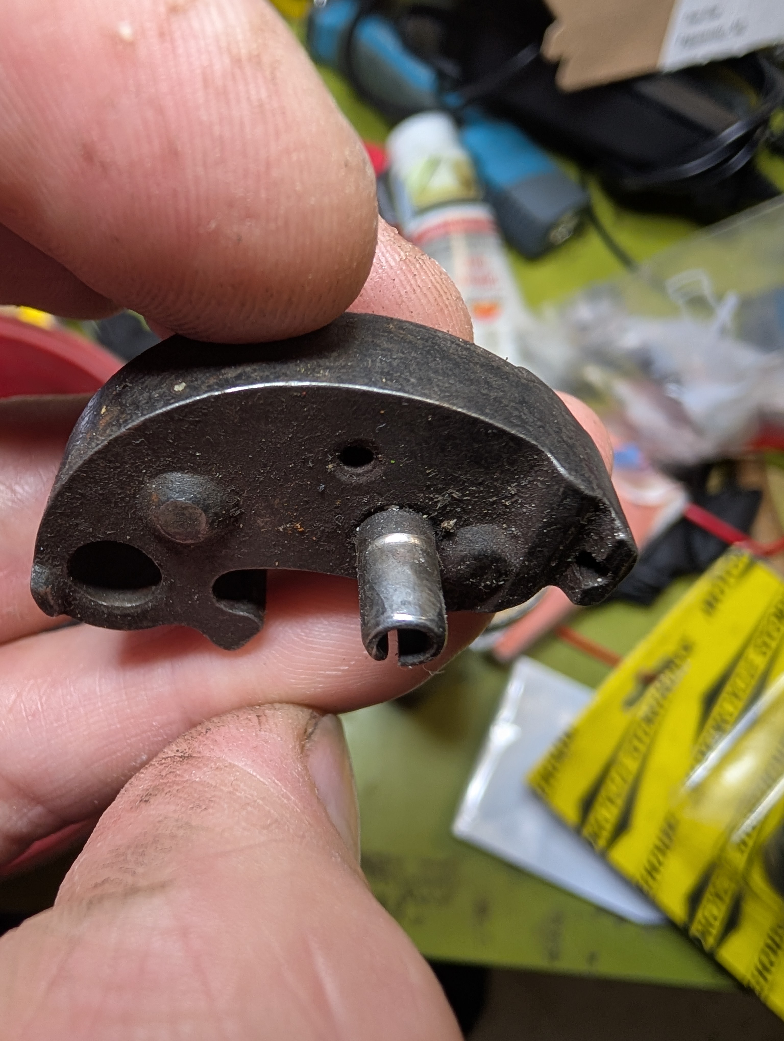

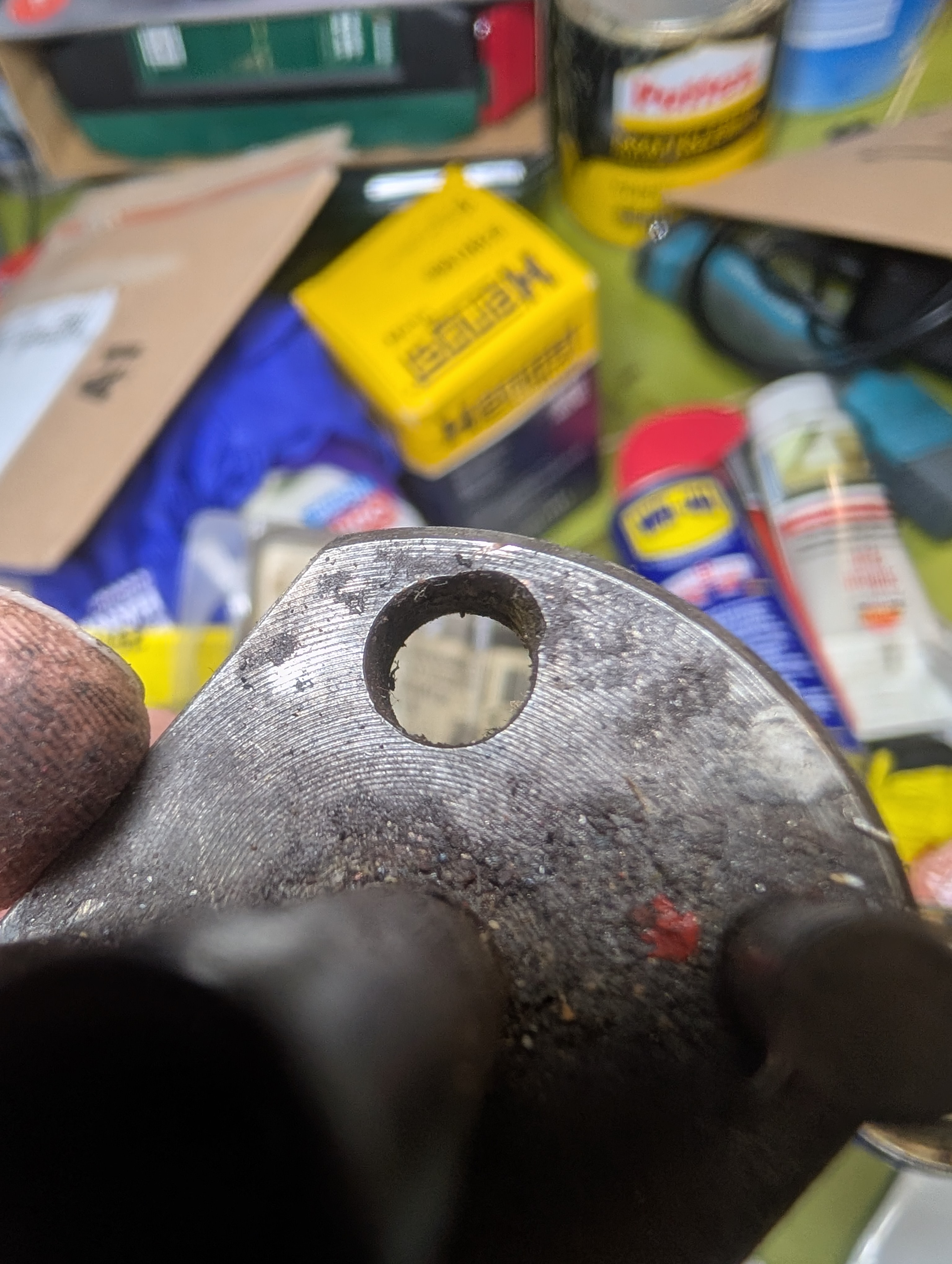

Hi, ich glaube mittlerweile auch, dass wir zwei unterschiedliche Bauweisen meinen. Ich habe mal Bilder aus der Asservatenkammer angehängt, unter anderem auch von gebrauchten Teilen (Grundplatte/Rotor mit ausgeschlagener Bohrung und abgenudeltem Spannstift/-hülse). Bei dir sitzen die Hülsen in dem Träger/Rotor und die Gewichte haben die Bohrungen?
