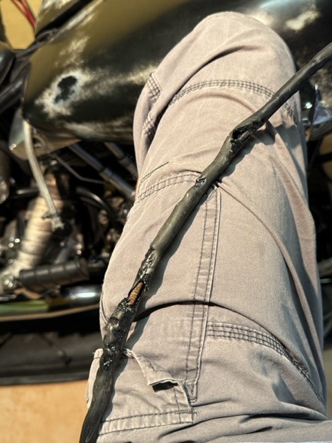

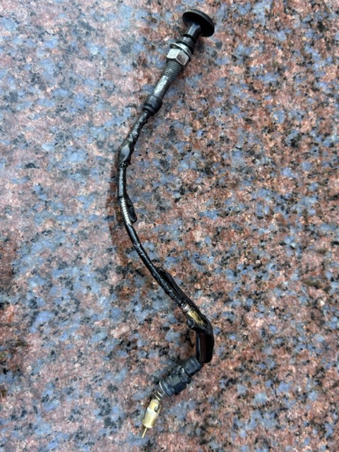

Aber ... und jetzt geht´s erst los, zuhause angekommen stelle ich fest das ein wenig Qualm zwischen den Zylindern aufsteigt. Und dann sehe ich das Malöhr - Chokezug und Gasbowdenzug, welche beide dicht am 1. Zylinder lang laufen, sind total verschmort. Unterwegs hab ich schon gedacht der Gasbowdenzug läuft nicht mehr ganz frei, das war dann die Erklärung. Die untere Seite der rechten Tankhälfte darüber sieht aber unbeschadet aus, der Lack hat von der Hitze nix weggekriegt.
Anbei mal Bilder vom Chokezug, Gasbowdenzug und der vorderen Kerze ...
Wie kann das sein???

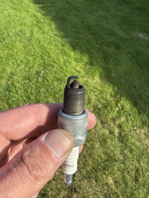

Drei Tage vorher war alles noch ok. Beim Lösen der vorderen Kerze hab ich gemerkt dass sie etwas weniger fest wie sonst angezogen war. Sie ist im Vergleich zum normalen Zustand nun auch sehr dunkel, spricht doch eher für zu fett und nicht für zu heiß. Die hintere Kerze sieht auch dunkler aus als sonst.
Die Bowdenzüge zu ersetzen ist ja nicht das Problem, aber was kann die Ursache gewesen sein? Nicht das mir noch das ganze Moped abraucht ...

Das Merkwürdige ist, der Choke Zug ist auf ganzer Länge verschmort.
Beim Gaszug ist es auch nicht nur punktuell. Da wo er irgendwo die Köpfe oder was sonst berührt.
Könnte das evtl. ein elektrisches Problem sein?
Zieht da irgendwas Masse??? über die Züge?
Der Lenker z.B. ist ja normalerweise in Gummibuchsen gelagert. Hat also keine direkte Masseverbindung.
Soll nur ein Denkanstoß sein.

Danke - das ist nicht von der Hand zu weisen. Wenn die irgendwo an ein stromführendes Kabel gekommen sind könnte sich die Metallummantelung der Aussenhaut erwärmen und schmelzen, oder?

Hab heute die Tankhälften entfernt um mir einen Überblick zu verschaffen und mal die Batterie gemessen. Diesmal war Zündung auch wirklich die letzten Tage aus gewesen ...
Nur noch 12,00 V - also da scheint ein elektrisches Problem vorhanden zu sein, irgendwo fliesst Strom.
Und das dann wahrscheinlich über die Bowdenzüge ->Vergaser->Motormasse ... und die Bodenzüge fangen an zu glühen und schmoren weg.
Dann werde ich mal alles prüfen

Ein gequetschtes Kabel in der rechten Armatur am Lenker, und zwar vom Bremslichtschalter war der Übeltäter. Und über den Gasbowdenzug -> Vergaser -> Motor lag dann Plus auf Masse und das wurde sehr schnell sehr heiß.
