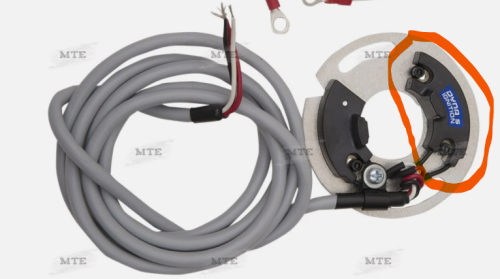

Wie kann man dieses Modul auf der Grundplatte auf
Funktion prüfen?
Uwe - Shovel '76
Beiträge: 553
Re: Kontaktzündung (mit Single Fire Zündspulen?)
Beitrag von Roller »
Das kannst Du nur mit kleinem Magneten testen,
wenn es da nicht funkt, ist das Modul kaputt.

Ich habe noch folgenden Prüfhinweis gefunden.
Dyna-Modulprüfung (Basistest)
Sensorspannung prüfen: Suchen Sie das Sensorkabel (normalerweise weiß oder blau) vom Dyna-Modul.
Stromversorgung anlegen: Schließen Sie bei eingeschalteter Zündung den Pluspol eines Gleichspannungsmessgeräts an
das Sensorkabel an. Wenn ein Magnet am Sensor vorbeifliegt, sollte die Spannung von 0 V auf ca. +12 V und wieder abfallen.
Dyna module testing (basic test)
Check sensor voltage: Locate the sensor wire (usually white or blue) from the Dyna module.
Apply power: With the ignition on, connect the positive probe of a DC voltmeter to the sensor wire.
When a magnet passes by the sensor, the voltage should jump from 0 V to approximately +12 V and back down
Ich habe das Zündmodul (Grundplatte) ausgebaut. Gemäß v. e. Erklärung muss ich demzufolge 12 V an
das weiße Kabel anlegen, die Grundplatte dann am Minuspol erden.
Und dann prüfen, ob die Spannung bei Drehung des Magneten von 0 Volt auf 12 V steigt und dann wieder fällt.
Richtig ?
Uwe - Shovel '76
Beiträge: 1014
NEIN!
Spannung 12V Plus an weiß bzw. schwarz grillt das Modul!
12V+ an das rote Kabel
12V- an Grundplatte, Masse
Eine 12V Birne (Blinker, Kontrolleuchte, o.ä) an weiß bzw. schwarz
Den Minuspol der Birne an Masse
Mit nem Magneten testen ob das Modul schaltet. Die Birne begrenzt den Strom und muss An/Aus gehen. Oder mit nem Multimeter zwischen weiß bzw. schwarz und Masse messen.
Oder viel einfacher, einfach mal das schwarze und weiße Kabel direkt an vorderer und hinterer Zündspule tauschen. Wenn dann die hintere Zündspule nicht funkt, ist das vordere Zündmodul kaputt.
Wenn immer noch die vordere Spule nicht funkt, liegt das Problem da. (Spule, Zündkabel, Kerzenstecker)

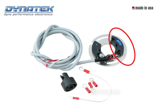

Hallo Michael,
vielen Dank für deine hilfreiche Information.
Nur noch mal zur Sicherstellung.
Das größere Modul (mit dem schwarzen Kabel) auf der Grundplatte
gibt den Impuls für den vorderen Zylinder. Richtig ?
Das etwas kleinere Modul mit dem weißen Kabel ist für den
hinteren Zylinder.
Uwe - Shovel '76
Beiträge: 553
Stimmt so
