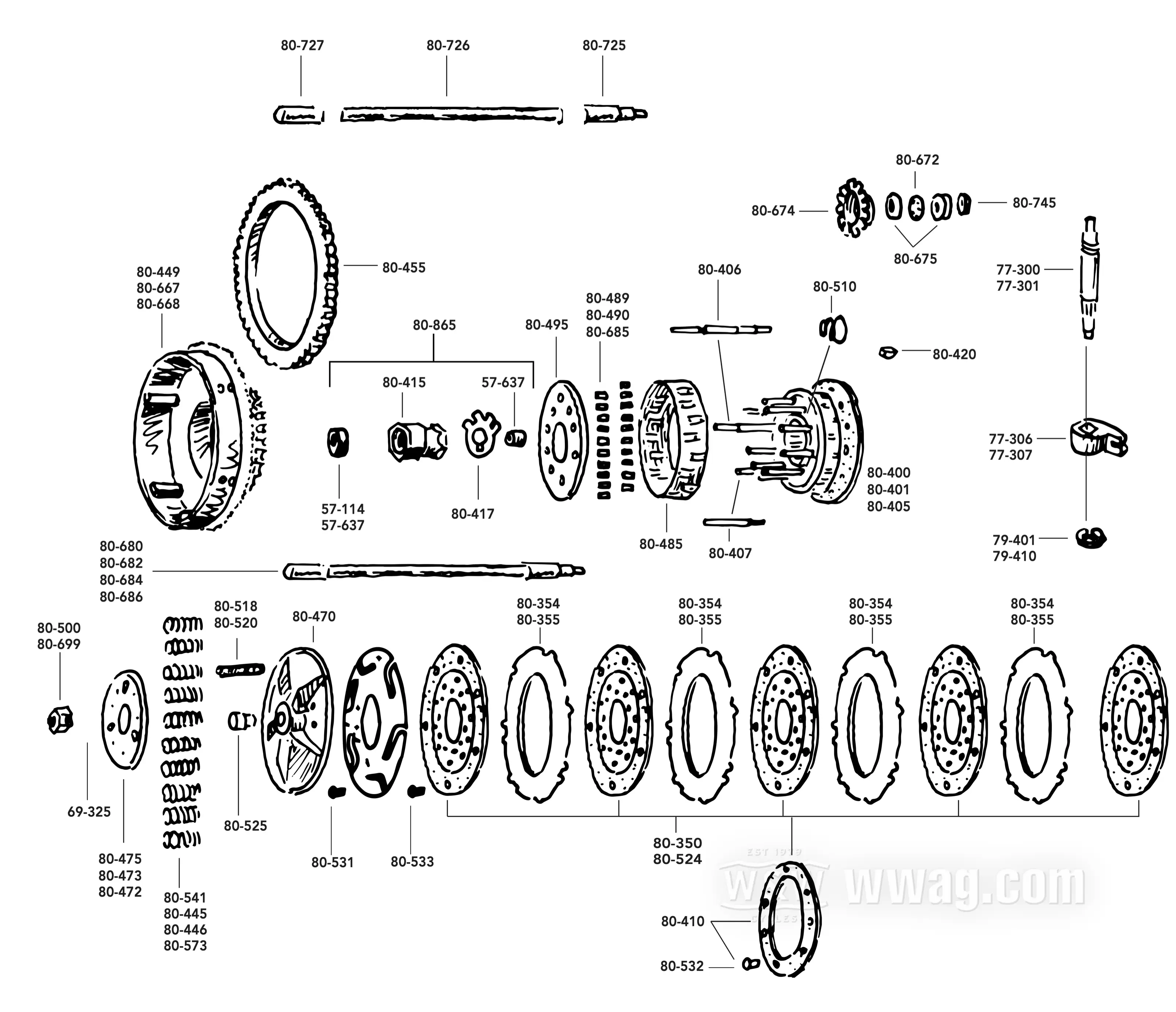

Re: Fragen rund um einmal Primärkasten runter und wieder dran
viele OEM Teilezeichungen zu so gut wie allen Modellen und Baujahren von alt bis brandneu sind inzwischen online in den Parts Findern zu finden.
Zum Beispiel bei Thunderbike: https://www.thunderbike.de/parts/thunde ... ibrand=HDM
Kupplung wäre hier in allen Details: https://www.thunderbike.de/parts/thunde ... 08a5a8a7/y
Da kann man sich dann die OEM Nummern rauskopieren und beim Versandhändler seiner Wahl quer suchen.
Ersatz Shims für den Tamer gibt's zum Beispiel hier: https://www.kraftradteile.com/Ausgleich ... tainer-Pro
Momentan allerdings nicht lieferbar - Termin unbekannt.
